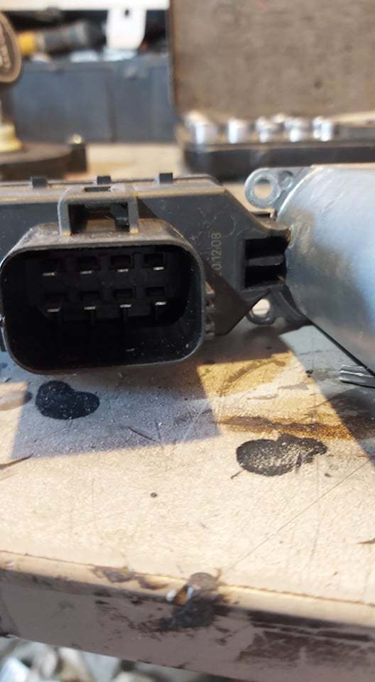

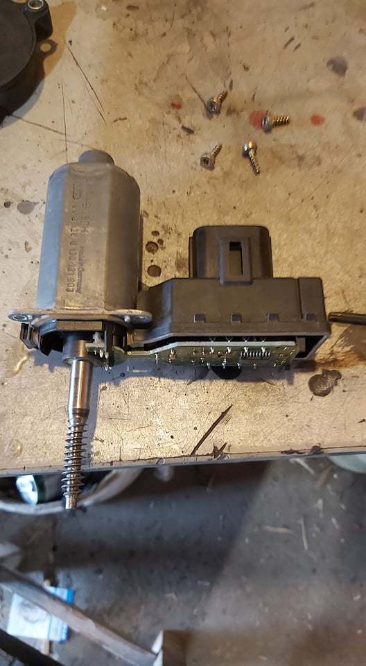

Van egy régi mk1 focus-om. Mivel nem mai darab illetve ford betegség az ajtók rohadása. Szereztem rá "új" ajtókat. A szerzeményekben elektromos ablakok vannak, az enyémben csak elől volt. Sajnos a kábelköteg sem ua. mint a kiépített a kocsiban volt. Első ajtóknál az "A" oszlopokról hiányzik egy-egy csatlakozó, illetve a hátsó csatlakozókban sincs elegendő érintkező. Lényeg a lényeg hogy van mit madzagolni, hogy életképes legyen a dolog. Kérdésem az lenne hogy fényképen látható (hátsó ablak) motor vezérlése can-en történik, vagy sima high/low jelekkel. Nem volt időm még jobban bele mászni a vezérlésébe, remélem már találkozott vele valaki Segítséget válaszokat előre is köszönöm! Előre láthatólag úgyis saját vezérlést kap majd mind a 4 ablak/motor, a gyárival sem voltam megelégedve (két első vezérlésével). Nem teszik hogy megfeszítve hagyta az ablak mechanikát, s csodálkozik az ember hogy idő előtt eltörik a műanyag vackok benne (de legalább 10e elkérnek egy műanyag darabért). A saját ahogy elérte a beállított áram limitet, vissza fele megindítja a motort kis ideig.
