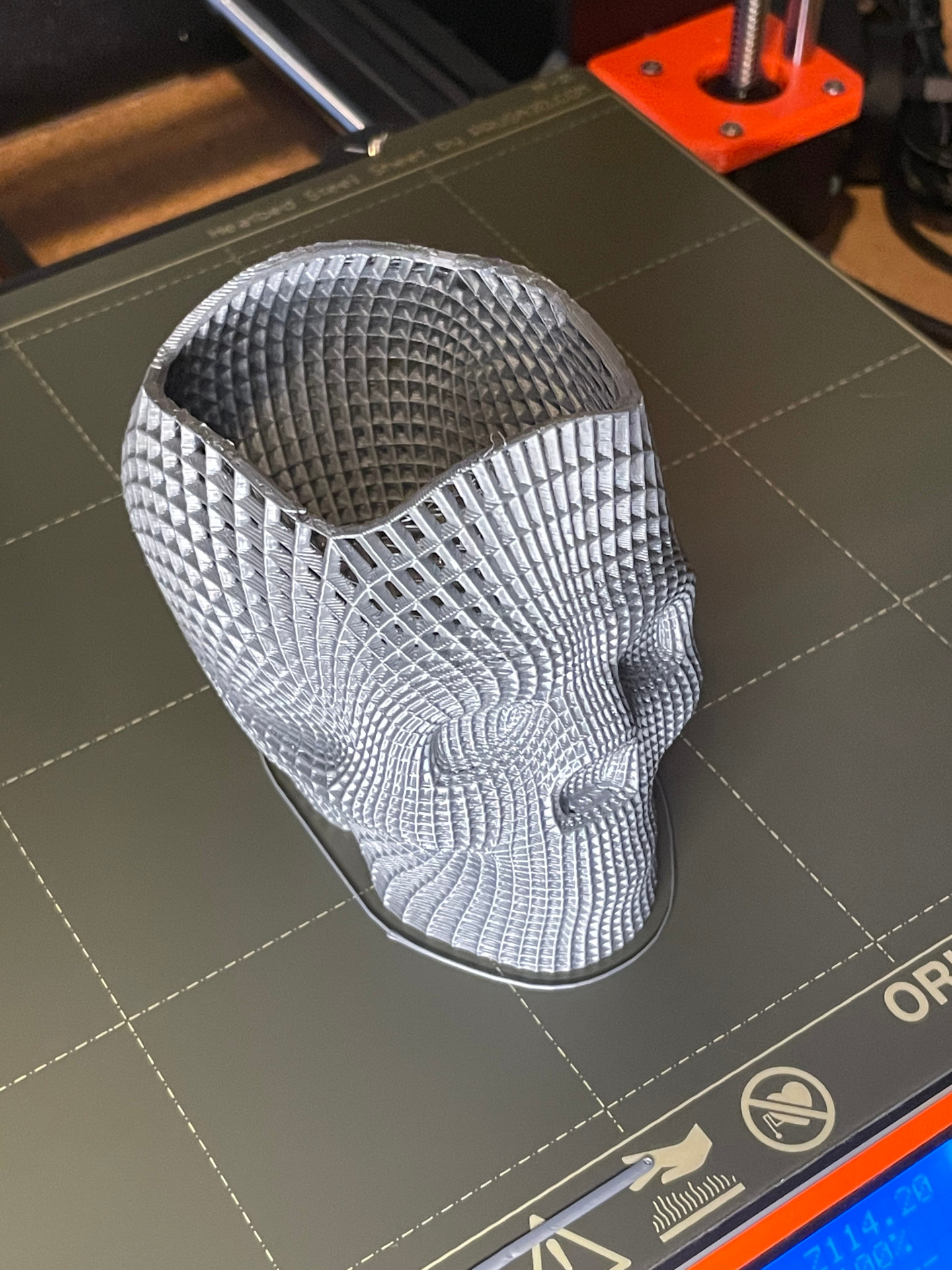

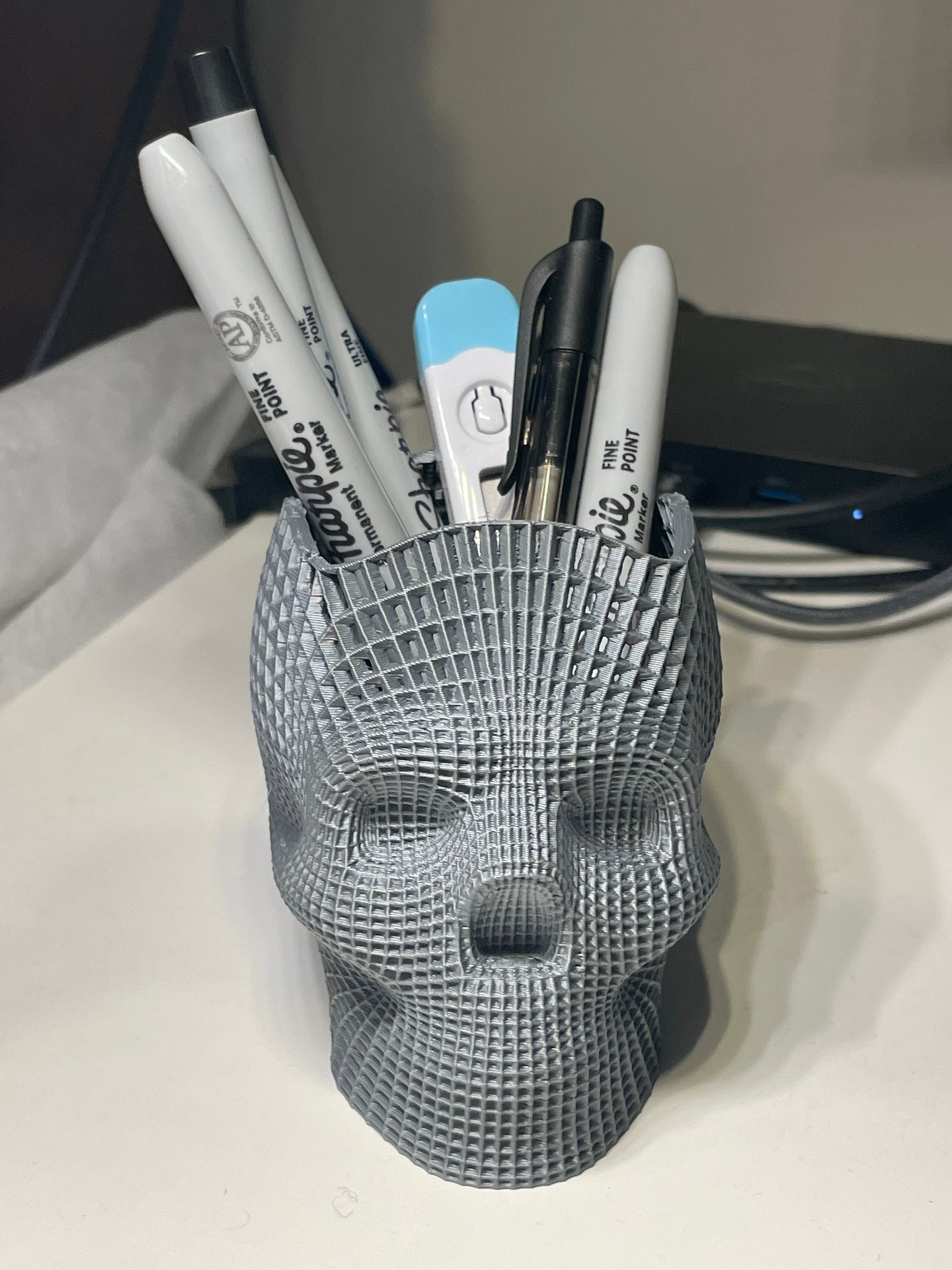

(#) cua hozzászólása Ápr 29, 2021 / 2
Thingverse wireframe skull. PLA 215/60C. Lehetne faragni rajta de nekem teljesen megfelel. Tesztnek nyomtattam ezt is, csak meggondoltam magam
(#) SzilCsong válasza cua hozzászólására (») Ápr 29, 2021 /
Szép, hány órás nyomtatás volt?
(#) cua válasza SzilCsong hozzászólására (») Ápr 30, 2021 /
Ez az eredeti STL file 80%-a, ami 10:45 alatt lement.
Layer: 0.2. Infill: 15% (ez mondjuk itt nem oszt nem szoroz)
