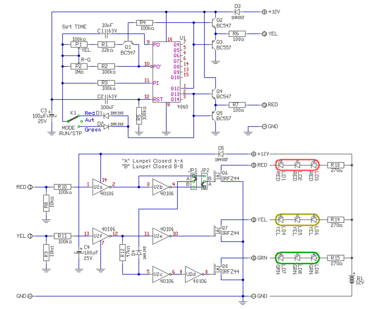

(#) proli007 hozzászólása Okt 15, 2014 / 1
Hello! Igazából Tatu fórumtársunknak rajzoltam ezt az áramkört, de hátha másnak is megtetszik, vagy egyéb ötletet szerez belőle.
- Egy forgalmi lámpa jelzése 4 ütemből áll. Így a működés ütemezését a "központi vezérlő", tulajdonképpen egy bináris számláló két bitjével vezérli a lámpákat. (Két bitnek négy állapota lehetséges.) A lámpa keresztirányú forgalom vezetésére is alkalmas.
- A vezérlő egyetlen CD4060-as számlálót alkalmaz, ahol az időt az IC oszcillátora szolgáltatja. A működési idő két potival állítható. A P1 a sárga jelzését, míg a P2 a piros-zöld jelzések idejét állítja. (Teljesen nem független a két is azért egymástól, de ez még szerintem az "elviselhető tartományban " van.) Látható, hogy a sárga kimenet magas szintje alatt, a Q1 tranzisztor bekapcsol, és gyorsítja az oszcillátor működését.
A K1 kapcsoló középállásban hagyja futni az oszcillátort, így a lámpa automatikusan váltogat. Viszont a "RED" vagy "GREEN" állásában megállítja az oszcillátort, ha a számlálás oda ér. Így a lámpa egy forgalomirányban megállítható.
A kimenti jeleket a Q2..Q4 tranyók, mindössze csak terhelhetővé teszik.
- A lámpa áramkörök kialakítása egységes. Minden lámpa dekódolja a saját jelzését, a "RED-YEL" két adatvonalából. Hogy "egyenes irányú", vagy "kereszt irányú" lámpáról van szó, azt a két Jumper-el (vagy sima átkötéssel) meghatározható. Így a lámpa áramkörök kialakítása egységes lehet. Ha a lámpa "egyenes irányú" (A) akkor az "A"-val jelzett pontokat kötjük össze a lámpában. Ha "keresztirányú, akkor a "B"-vel jelzett átkötéseket használjuk.
- A lámpák táplálása akkumulátorosra lett kigondolva. Lehet a vezérlőnél is elhelyezni a "központi aksit", ekkor minden lámpához négy vezetéknek kell menni. Plusz, GND (mínusz), Red, Yellow. Természetesen a tápvezetékeknek kellően vastagnak kell lenni, a jelvezetékek lehetnek vékonyak. (Létezik ilyen speciális riasztó kábel, ha jól emlékeszem.)
De mód van arra is, hogy a lámpák önálló akkumulátorral rendelkezzenek. Ekkor csak három vezetéket kell lámpáról-lámpára vezetni. GND, Red, Yellow. Ez lehet vékony kábel, vagy akár egy kéteres árnyékolt valamilyen hangfrekis dugóval is.
- Magában a lámpákban Led-ek vannak elhelyezve, amit az IRFZ44 kapcsolgat. A Led-ek csoportosítása (soros kapcsolása és a párhuzamos ágak kialakítása "létra jellegű lehet) tetszőlegesen kialakítható. Egy-Egy kimenet akár 2A-al is terhelhető. Természetesen ha kis makett lámpát készítünk belőle, akkor a Fet akár el is maradhat, az IC maga is képes meghajtani egy-egy Led-sort. De ekkor természetesen a Led-ek közös pontja a plusz táp helyett a GND lesz és nem az anódok, hanem a katódok lesznek a GND-n..

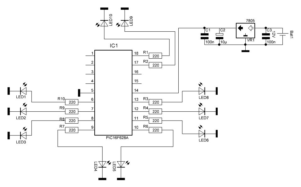

(#) Polip111 válasza kaqkk hozzászólására (») Okt 9, 2018 /
Szeretném elkészíteni az általad közkincsé tett közlekedési lámpát. A hex file-t sikeresen letöltöttem. A programozással szerencsére nem lesz problémám. Nagyon megköszönném, ha tudnál küldeni számomra kapcsolási rajzot a készülékről, ami nagy segítség lenne.
Üdvözlettel: János
(#) kokozo válasza Polip111 hozzászólására (») Okt 11, 2018 /
Ez annyira egyszerű mint egy faék.. Azért nem is csinált hozzá kapcsolási rajzot szerintem.
Amit leírt abból 5 perc alatt bárki meg tudja építeni, vagy kapcsolási rajzot csinálni.

(#) kaqkk válasza kokozo hozzászólására (») Okt 11, 2018 /
Ez pont úgy működik mint a videóban, annyi különbséggel hogy állítható a váltás ideje 10-60 másodperc közt
A hozzászólás módosítva: Okt 11, 2018
(#) kokozo válasza kaqkk hozzászólására (») Okt 11, 2018 /
Szia! csak ez meg nem kompatibilis az első verzió hardverével.. Csinálhatok új kapcsolási rajzot.
Nem kell, már kész a rajz .

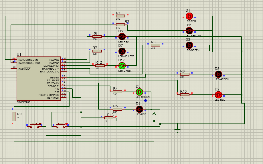

(#) zoltan48 válasza kaqkk hozzászólására (») Máj 23, 2021 /
Szia ne haragudj a zavarásért , de valami nem stimmel ezzel a lámpával kérlek nézd már meg. az lehet hogy a nyomógombok nem jól vannak bekötve de nem is úgy váltanak mint ahogy kellene. próbáltam végig követni de valami más hiba lehet, lehet szoftverbe van gond.
Az RA6 lábra a bekütütt led nem világit soha például
A hozzászólás módosítva: Máj 23, 2021
(#) zoltan48 hozzászólása Máj 23, 2021 /
Módositottam a rajzon a kapcsolóknál nem tudom azok igy jól vannak
(#) kaqkk válasza zoltan48 hozzászólására (») Máj 23, 2021 /
A 12:24 kor feltett rajz a jó ...
értelek köszönöm, csakm a kérdés az miért nem világit a RA6-RA7 Ra3 rendesen it a két kép váltásukkal

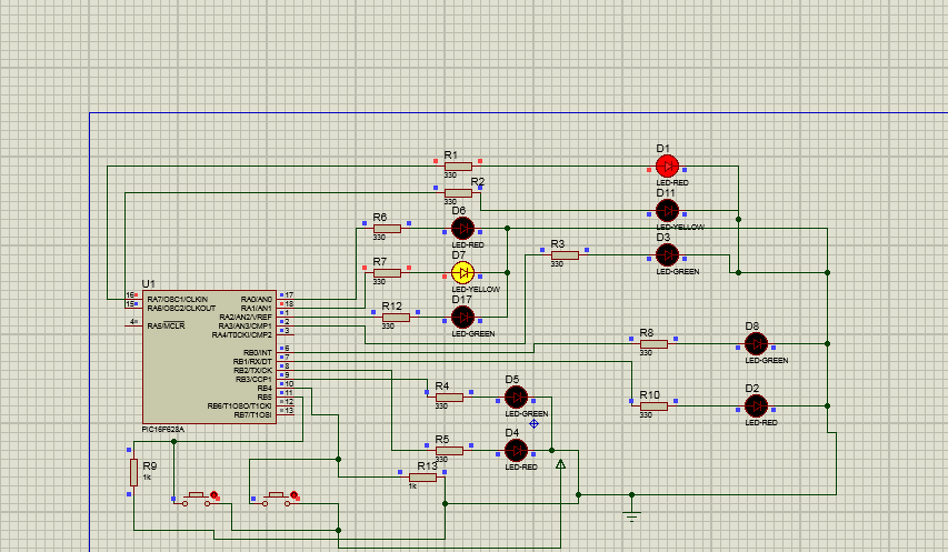

A 2 perc után lehet látni hogy a sárga led nem csinál semmit, D11 ledről beszélek

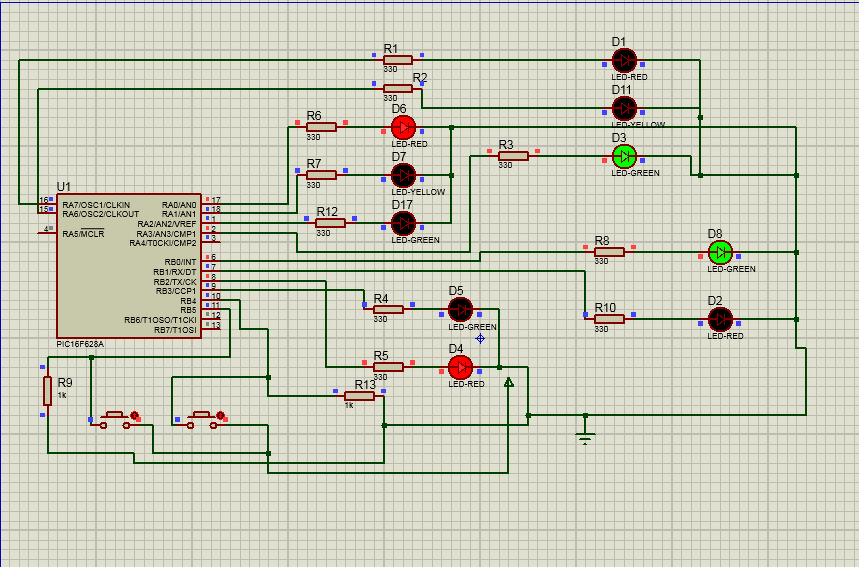

Szerintem meg van mi a baj , a leirásban nem ott vannak a lábak ahol a rajz meg mutatja szerintem ott a baj. Csak kérdés a hex program hogy van most akkor
Az MCLR láb fel van kötve + tápra 1-10k ellenállással ? Ha benyomod az RB 5 kapcsolót akkor villog minden sárga ?
most már fel kötöttem , de változás semmi, sőt a rb5 kapcsolót bekapcsoltam és nem reagál rá hogy a sárga zöld villogjon, mint látod bekapcsolás után igy indul
majd egy idő után jön a többi

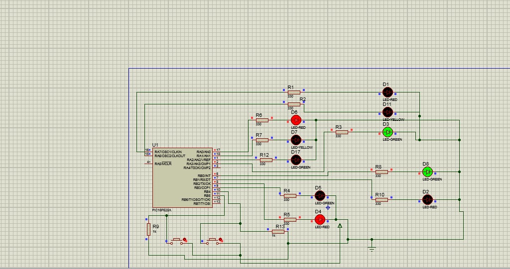

Az RA4- ás az RA6 soha nem jelentkezik magas jelszint

(#) pipi válasza zoltan48 hozzászólására (») Máj 23, 2021 /
RA4 open drain (mint az open collector) kimenet, magától soha nem megy magas szintre, felhúzó kell rá
(#) proli007 válasza zoltan48 hozzászólására (») Máj 23, 2021 /
Hello! Már bocs hogy beleszólok, de at RA4 sosem fog magas szintet kiadni, ugyan is nyitott Drain kapcsolású a kimenet.
