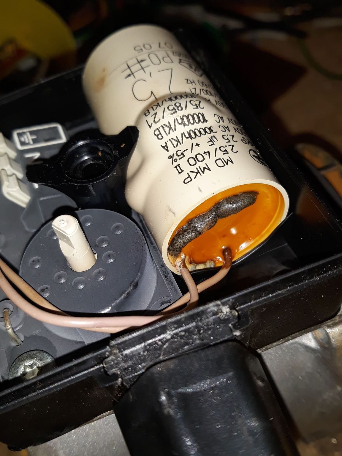

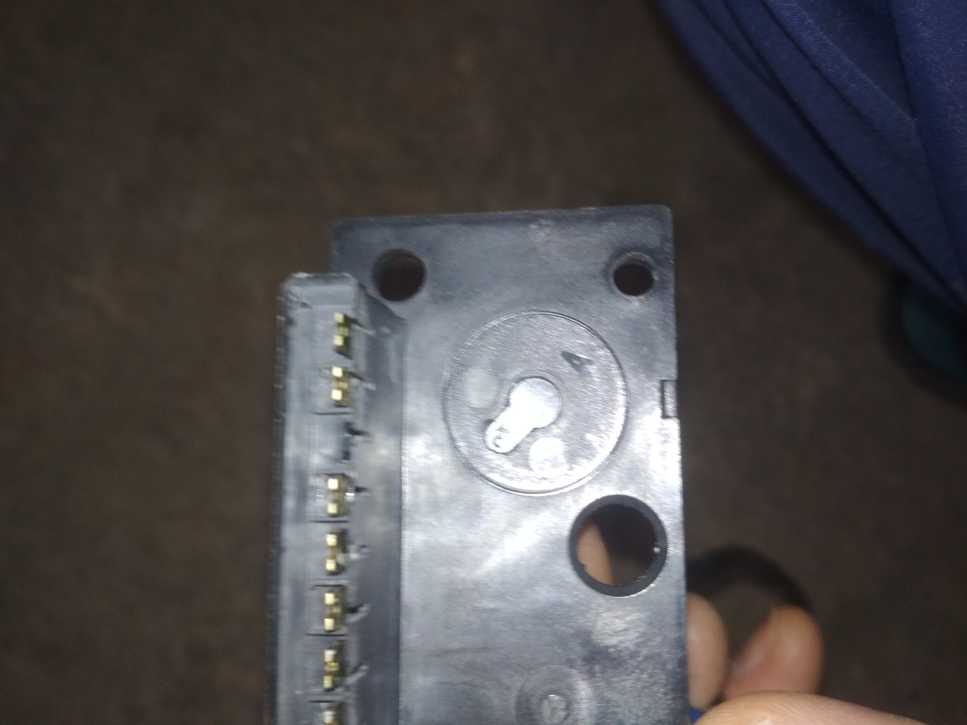

(#) uniman válasza amat hozzászólására (») Dec 19, 2020 /
Nem véletlen, hogy egy egysebességes szivattyúhoz nem találsz többsebességes szivattyú "bekötést".
(#) Hutty válasza amat hozzászólására (») Dec 19, 2020 /
Ha Isten és a párt is úgy akarja, a levágott tekerőbe egy kis hornyot csinálva, esetleg át lehet kapcsolni. Ha az összes tekercse benne van. És csak a rudat vágták le.
Segítség, a kapcsolóhoz.
Teljes leírás

(#) amat válasza Hutty hozzászólására (») Dec 19, 2020 /
Eszembe sem jutott hogy benne lehet a kapcsoló.
A többieknek is köszönöm a segítséget.

(#) Bakman válasza amat hozzászólására (») Dec 19, 2020 /
Meglepő lenne, ha lenne benne kapcsoló. Egy egy gázkazánhoz gyártott szivattyú, ebben a formában kereskedelmi forgalomba soha nem került.
(#) VIM válasza Bakman hozzászólására (») Dec 19, 2020 /
"Hutty" Bővebben: Link arra gondolt, hogy ha a gyártó csak a kapcsolási lehetőséget "hagyta ki" ennél a szivattyú motornál de a kivezetések azok megvannak.
(#) Hutty válasza VIM hozzászólására (») Dec 19, 2020 /
Szó szerint. Minek csinálni 6 félét, új tekercselést, vasmagot, forgórész.

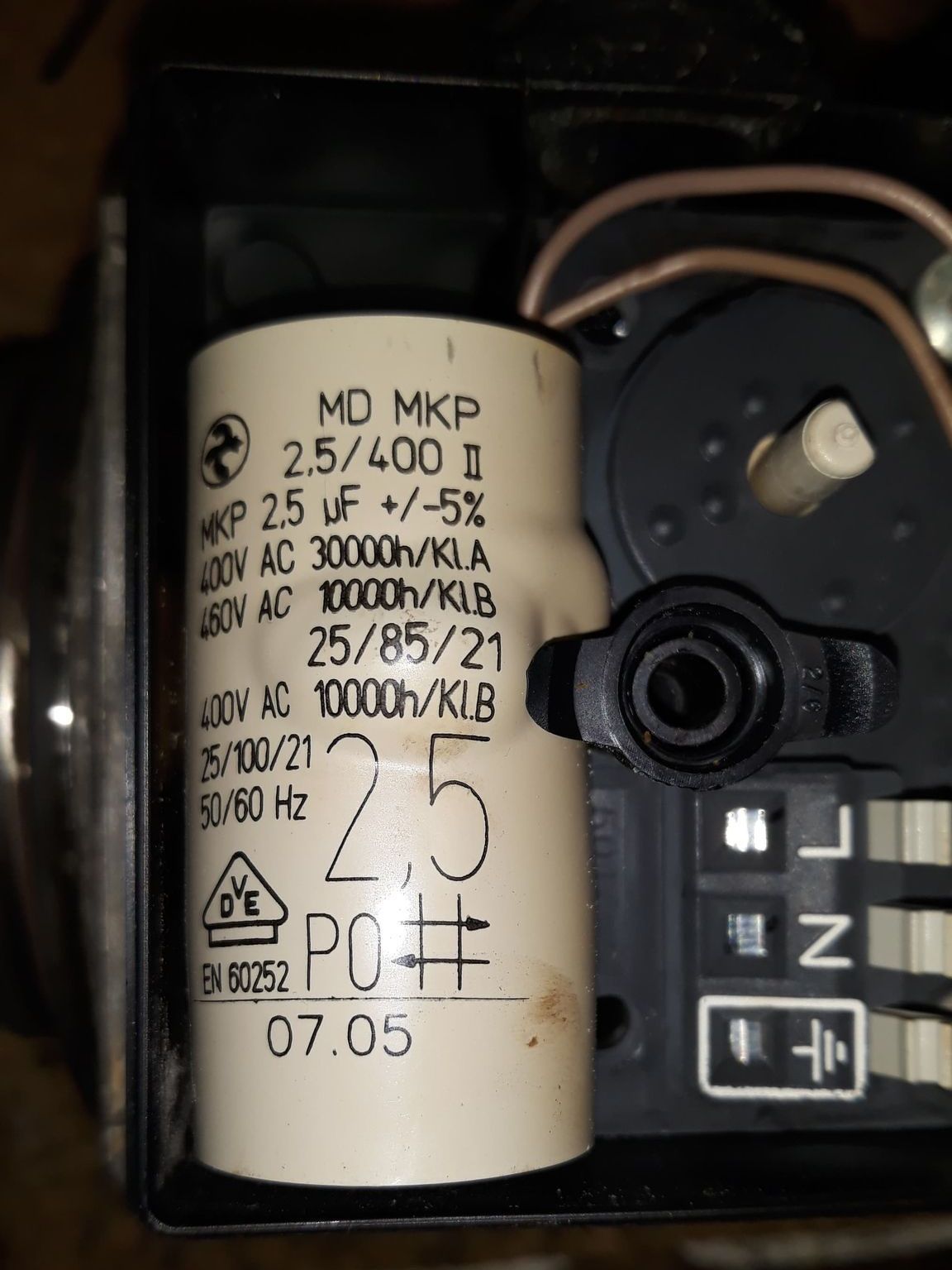

(#) amat hozzászólása Dec 20, 2020 /
Megnéztem a bekötési, hát ez szerintem le van ragasztva, "sütve". És hármas fokozatban..
(#) Inhouse válasza amat hozzászólására (») Dec 20, 2020 /
Így néz ki amelyik állítható, persze a kondi jobb, ha nem így néz ki.
