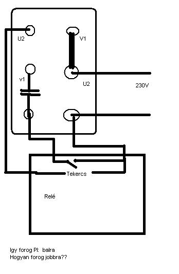

Szeretnék segítséget kérni tőletek, apum szerzett magának egy egyfázisú indítókondenzátoros motort megkért engem hogy oldjam meg azt a feladatot hogy a forgásirányt lehessen változtatni. Eddig meg is oldottam hogy 2 mágneskapcsoló egyszer ez húz be másodcor pedig a másik, de a motornál nem tudom hogyan lehetne bekötni. Abban kérném a segítségetelet hogy mellékelek egy képet és hogy hogyan kell bekötni hogy a másik irányba forogjon?

(#) proli007 válasza yello hozzászólására (») Júl 2, 2008 /
Van erre egy külön topik. "Egyfázisú aszinkron motor fordulatszámának változtatása"
üdv! proli007

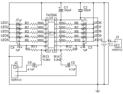

(#) bancsi15 hozzászólása Júl 2, 2008 /
Ezt a kivezérlésjelzőt hova kell kötni, hogy működjön? A hangszórókkal párhuzamosan? Vagy az erősítő elé? / előerősítőm nincs/
Köszi
(#) proli007 válasza bancsi15 hozzászólására (») Júl 2, 2008 /
Tekintve, hogy az áramkör bemenetén ott van egy 8,2kohm és 51ohm-ból álló feszültség osztó, ez hangszóró kimenetre való.
üdv! proli007

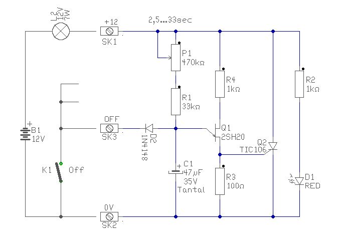

(#) proli007 válasza Grinch hozzászólására (») Júl 3, 2008 /
Közben kezd kikristályosodott, hogy miről is van szó (ha igaz).
Ezzel a kis átalakítással, úgymond kétvezetékessé alakítható a dolog. Tehát a készülék egyszerűen sorba köthető a gyújtóval. Amíg az Off kapcsoló zárt állapotban van, a késlektetés nem indul el. Viszont a Led-en látható, hogy az áramkör maga zárva van. Majd az off kapcsoló nyitásakor a késleltetés beindul, és amikor az idő lejár, a tirisztor zár. Gyújt és egyben kiég a szál (a Led is kialszik).
Így elég egyszerű a bekötés. Minden gyújtót az aksi pozitívjára, és a készülékre kell kapcsolni (A gyújtót itt a lámpa modellezi). Amikor a tápfeszt bekapcsolod, látható a Led-eken, melyik gyújtóáramkörök aktívak. Aztán indítás.
Egy "Off" kapcsolóval, egyszerre több késleltető is indítható (azaz tiltható). Esetleg, egy biztit is sorba lehetne kötni az aksival, hogy zárlat esetén ne az áramkör játsza a tüzijátákot.
A kívánt időzítés a potival beállítható. (Megnéztem a 2SH20-at, itt az idő kb. T=1,5*R*C )
üdv! proli007
