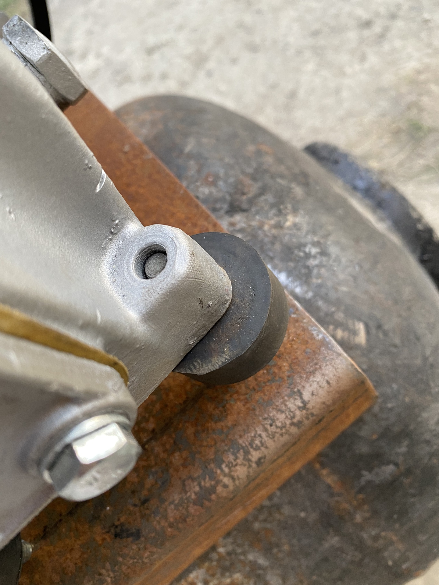

(#) csavarkulcs hozzászólása Szept 14, 2021 /
Így jártam, rövid a gumibak csavarja. Mit tegyek? Hozzá hegeszteni nem lehet, a hő egyből szét viszi a ragasztot amivel rögzül a fém a gumiba. Tk200
A hozzászólás módosítva: Szept 14, 2021
(#) pipi válasza csavarkulcs hozzászólására (») Szept 14, 2021 /
Mekkora erőt kell elbírnia, mekkora a csavar? Megfúrod a csavar végét és menetet fúrsz bele pl M4-M5-öst?
Felfúrod a kompi lyukát és egy ilyen anyát a tüskéket ellapítva? https://images.obi.hu/product/DE/1500x1500/869127_1.jpg
(#) gömb válasza csavarkulcs hozzászólására (») Szept 14, 2021 / 1
-vízbe tenni és úgy meghegeszteni
-belefúrni, menetet vágni a csavarba, felülről egy vékonyabb csavarnak
