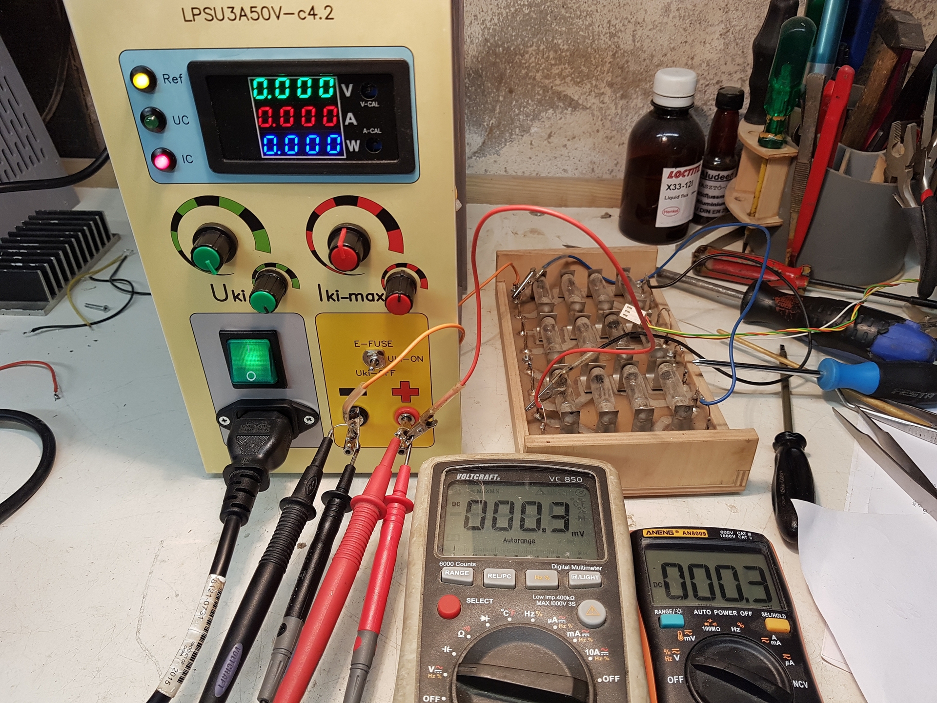

Ellenőriztem a tényleges kimeneti feszültséget, és teljesen igazad van, a felvetésed helytálló, a méréseim azt megerősítik.
Rövidrezárva nem nulla a kimeneti feszültség, és az Uki értéke arányos a zárlati árammal. Két multimétert párhuzamosan kötöttem, majd ezeket a kimenetre, amin még izzós műterhelés is volt. A rövidrezárást egy csipesszel végeztem most is, de a korábbiaktól eltérően most csak akkor mutatott a mérőegység nullát, ha a csipeszt oda is szorítottam, a saját súlya most ehhez nem volt elég. 4 áramértéknél ellenőriztem a feszültségeket, amik az alábbiak voltak. Ha Iki-zárlati = 0,2 A, akkor Uki = 8 mV. Ha Iki-zárlati = 1 A, akkor Uki = 36,2 mV. Ha Iki-zárlati = 2 A, akkor Uki = 70,5 mV. Ha Iki-zárlati = 3 A, akkor Uki = 96,8 mV. Tehát a mérőegységnek van egy sajátossága, a kicsi feszültségeket "eltünteti". Nem tudtam kideríteni a mostani méréssel hol van a határ, mert itt valahol 200 mV körül kezd mutatni, és ott már közel helyes az értéket. (Ez alatti értékeket csak nagyon darabosan tudok a kimeneten állítani.) Ha már összeraktam ezt a "mérést", akkor a mérőegységet is ellenőriztem egy csomó értéknél, de ennek kiértékelése még várat magára. Ha lesz eredmény ezt is bemutatom majd.

Még ide tartozik két állapot vizsgálata, ami éppen ezzel a méréssel vizsgálható.
Akár a DC-OFF kapcsolóval, akár az E-USE funkció hatására kapcsolódik le a kimenet, Uki = 0,3 mV-ra csökken le a kimeneti feszültség.

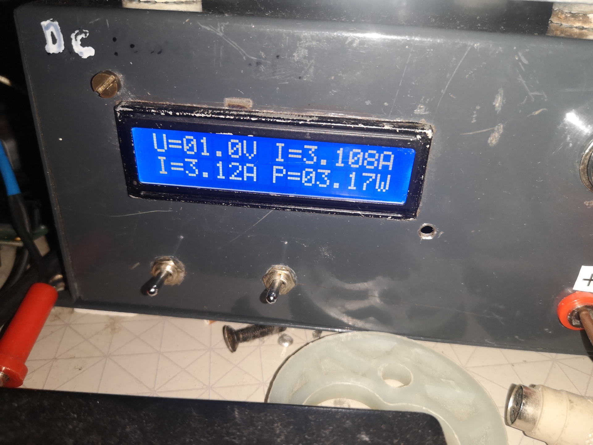

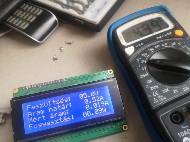

Én a 2.7.4-es tápon az áramkorlát poti középső lábán mérem a tápot, ebből a PIC-es panelmérőm kiszámolja mennyi az áramkorlát, érdekes sok tápon ezt nem jelzik ki.
Ügyes megoldás. Nekem csak két egyszerű panelműszerem van, talán pont ez, bővebben: Link. Műszerenként 3 kapcsoló van már így is a tápomon (váltás a két oldal között, U/I, méréshatár), belül több trimmer potival kell kalibrálni, macerásabb lenne még egy-egy kapcsoló és kalibrálási lehetőség berakása, főleg utólag. A szoftveres megoldások ebből a szempontból biztos jobbak. Jó dolog ha kijelezhető az áram akkor is, ha a táp nincs áramgenerátoros módban, de nekem elég ha csak addig látom, amíg beállítom. A képen úgy látom a feszültségnél te is megelégszel a pillanatnyi állapottal, áramgenerátoros módban nem írja ki külön, hogy mennyi lenne egyébként.
Ezt a végét nem nagyon értem, mindig a kimeneten lévő feszültséget írja ki. A képen rövidzárban.
Mivel zártad rövidre? 2m vékony keresztmetszetű kábellel, esetleg kroki csipesszel lazán összecsiptetve? Mert akkor jó a kijelzett 1V, ekkora feszültség kell, hogy a kábelen 1Amper tudjon folyni. Tudod, Ohm-törvénye.
