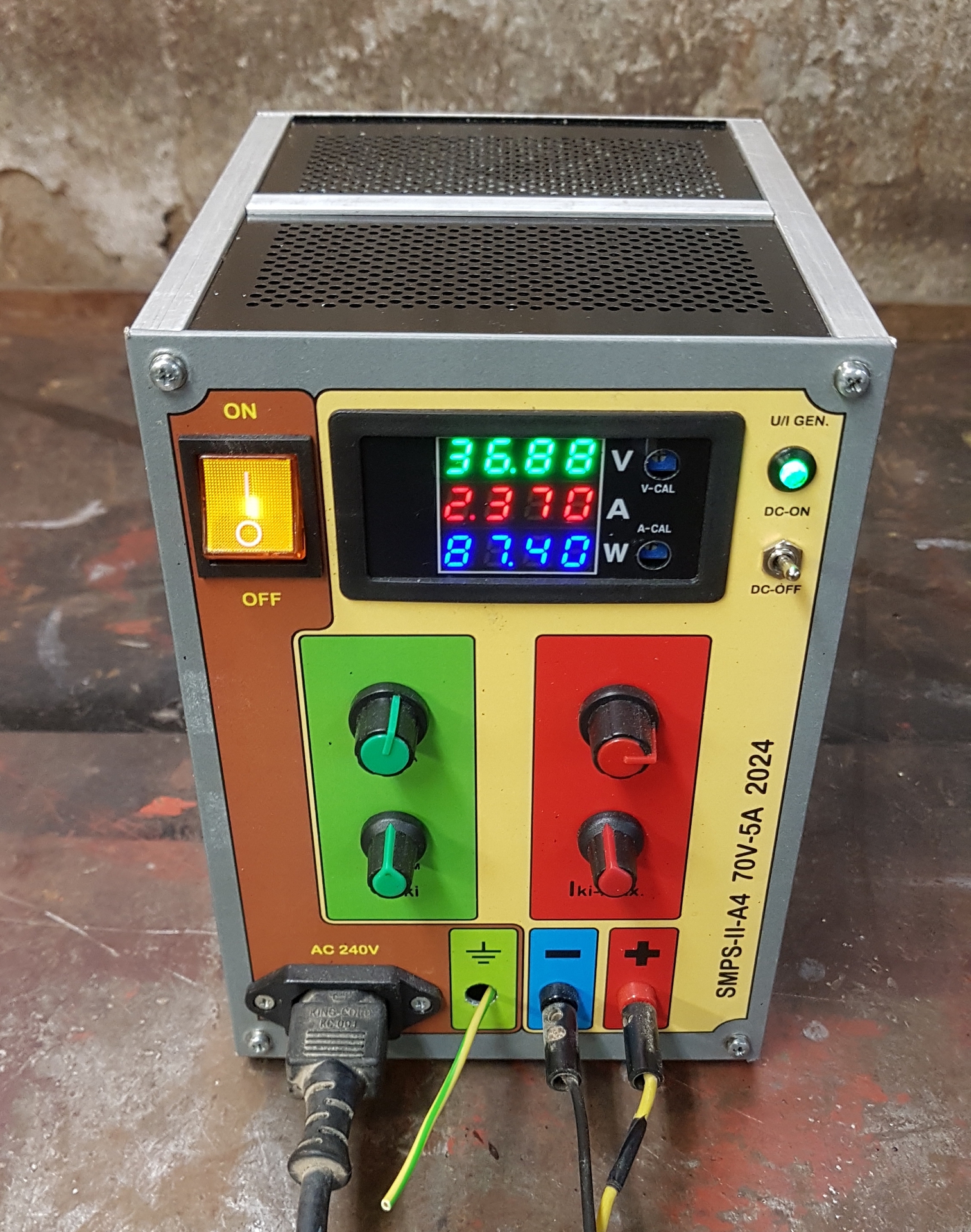

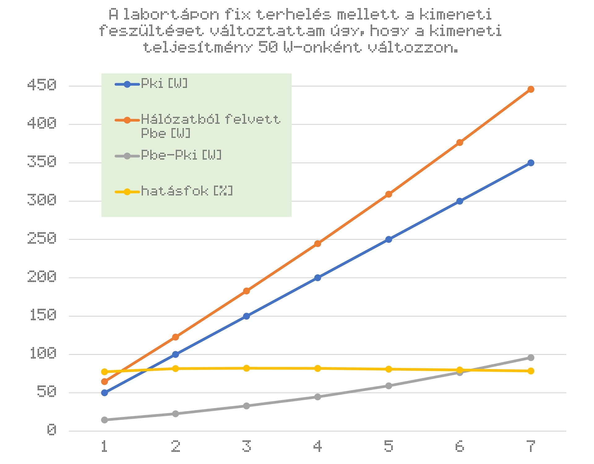

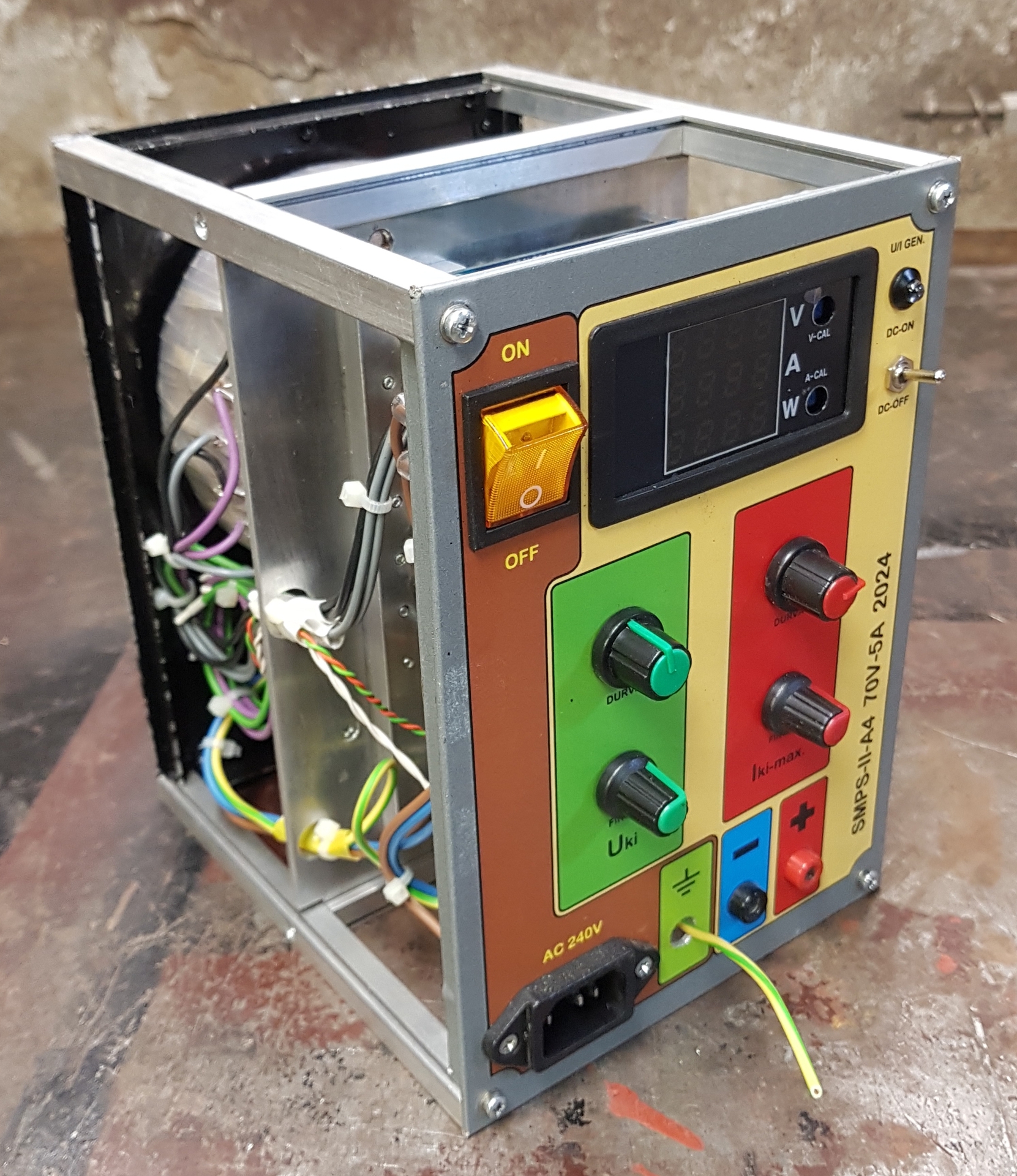

Én kisebb feszültségre (30V/3A) építettem meg ugyanezt, mert a toroidom csak ennyit tudott. Ha ezt a labortápot 3 amperrel terhelem a kimenetén, akkor az egész táp 125W/150VA-el terheli a hálózatot.
