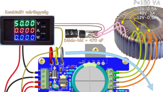

(#) Potkiller hozzászólása Aug 9, 2024 /
Elméleti kérdés. LPSU3A50V-c4.2, van értelme a panel 2 AC bemenete elé biztosítékot tenni? Mi történik, ha megszűnik a segédtáp? És ha a főtáp? Okozhat bajt, ha gyámoltalan módon a panel csak az egyik szekundert kapja meg?
Köszönettel, Roland.

(#) Potkiller válasza Potkiller hozzászólására (») Aug 10, 2024 /
Szóval valami ilyesmi lenne a terv. Elnézést a hanyag blokkvázlatért, csak szemléltető célzattal készült.
(#) Suba53 válasza Potkiller hozzászólására (») Aug 10, 2024 /
Ismered azt a mondást, hogy az ördög a részletekben lakozik?
Ez a rajz így önmagában semmit nem árul el az elképzelésedről, főleg úgy, hogy a trafó kivezetések felét sehova nem kötöd. Valamint a nagyvonalú blokk vázlatról is hiányzik a lényeg.
Ha megnézed az eredeti elvi rajzot, akkor látszik, hogy a kétutas módon egyenirányított 12V a fő táp pozitív ágához képest ad negatív segédtápot.
Ha ezt egyutas egyenirányítással akarod helyettesíteni, akkor a 12V-os trafó ág egyik pólusát a fő táp pozitív ágához kell kötni, és a másik ágon egy negatív egyutasan egyenirányított feszültség adja a segédtápot.
Ha a ventilátort szabályozva akarod, akkor az eredeti elvi rajz szerint érdemes használni. Ha csak fixen bekötve, akkor mehet úgy ahogy elképzeled.
A műszer tápját én rendesen Graetz-el, stabbal ( 9V DC ) építeném ki. Bár az egyutas egyenirányítás sem rossz, de sokkal nagyobb a ripli rajta.
(#) Alkotó válasza Suba53 hozzászólására (») Aug 10, 2024 /
Nem értem amit írsz, pontosítanád?
A panelen rajta vannak a diódahidak, és a kötések is.
A trafóról éppen a rajz szerinti szekundereket kell csak bekötni (az igaz, hogy a szekundereknek csak egyik vezetékét látjuk, de én oda tudom képzelni a másikat is).
A mérőegységhez diódahidat rajzolt (ez a jel azt jelenti). A stabilizálás akkor lényeges, ha magasabb a feszültség, mert a mérőegységnek van saját stabilizátora. Egy kis szűrés az valóban hiányzik innen.
Mellékeltem egy kis részletet a bekötésből.
A hozzászólás módosítva: Aug 10, 2024
(#) Suba53 válasza Alkotó hozzászólására (») Aug 10, 2024 /
Én úgy értelmeztem, hogy egy utas egyenirányítást akar mind a két 12V-os ágon.
Erre vonatkozott a megjegyzésem.
Ezért zavaróak az ilyen fél információt tartalmazó ábrák.
