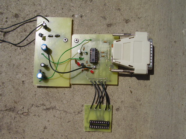

Egy kicsit átalakítottam de még mindíg nem jó.

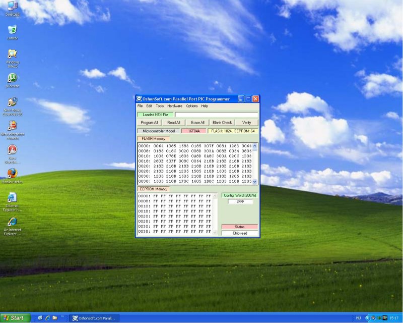

Verfy failed at adress 0000h! The value read form that adress is 3FFFh. The value expected is 0064h. Hol keressem a hibát? Az égetőben, a programban vagy esetleg a bios -ban? Van egy olyan érzésem hogy csak egy LPT portos villogónak lesz jó.
Próbáld újra lecsekkolni az egészet! Figyelj, hogy a DataIn akkor csekkolódjon, mikor a DATA Outot becsekkolod. Minden feszt mérj meg és ellenőrizz le.
Ha végképp nem megy, tegyél bele 7407-et és kezd előről. Azt nem feltételezem, hogy elkötöttél valamit, főleg, ha le lehet csekkolni a vonalakat. Ha lehet, akkor a foglalatban méricsgélj, mert az a biztos.

Viszont nem tudom milyen programot töltöttél ki rá, de nagy eséllyel nem fog működni, mert a konfig bitek nem lettek belefordítva a hex-be. (3FFF a tartalom, ha jól látom) Persze ha ez csak egy próba volt, akkor nincs gond, bár akkor is fura!
Nincs benne konfigurációs rész, ezért ez így nem fog működni, bár mi is legyen. A konfig részt kézzel kell beállítani. Hogy hogyan ne kérdezd, mert ezt csak a program készítője tudja.
Mintha egy duplaklikkel ott a konfigurációs szót tartalmazó mezőben elő lehetne hozni a szó módosítására szolgáló ablakot. De lehet, hogy rosszul emlékszem
Jól emlékszel, erre gondoltam, mikor azt írtam, hogy kézzel kéne beállítani, de ahhoz kéne tudni, hogy mit...

Nincs meg a forrasod ehhez? Erdemes akkor 1x beallitani helyesen a konfigot es azzal egyutt elmenteni a HEX file-t - gondolom ennek az Oshonsoftnak is van valami HEX exportalasi lehetosege?
Van ebben a forrasban config!
> CONFIG B'11111111111111' A valtozo deklaracio is meglehetosen csunya, kicsit illene atalakitani:
