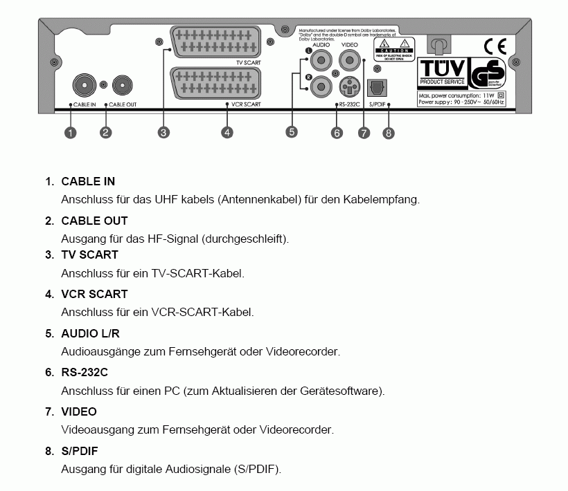

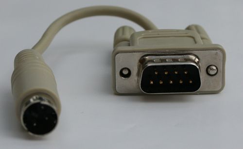

Ismét egy újdonsággal találkoztam RS-232 terén. Egy humax fox típusú beltérihez kellene kábelt csinálni. A mellékelt két képen látszik mire gondolok. Ennek a bekötésére van szükségem, valamint ha jól látom akkor egy 3 pólusú din csatlakozó van rajta.
(#) Gafly válasza pedrock hozzászólására (») Márc 27, 2009 /
Gondolom RxD, TxD es Gnd a harom kivezetes. A 9 polusu csatlakozon 2, 3 es 5 pontok. Valoszinuleg a kerek csatlakozo kozepe a Gnd (ellenallasmerovel ellenorizheto). Ha szerencsed van akkor a belteri adasan latsz feszultseget ezt kotod az RxD (2) pontra. Ha nem latsz feszultseget sehol a belterin, akkor megprobalhatod barhogy bekotni (ket variacio van), szerintem nem kellene hogy tonkre menjen forditott bekotesnel sem...
(#) pedrock válasza Gafly hozzászólására (») Márc 27, 2009 /
Én is erre gondoltam, sok variáció nincs. Sajnos a beltéri nem az enyém és nincs is nálam, de max két kábelt küldök az illetőnek, egyik csak jó lesz. Vagy egy kapcsolót rakok rá, és egy kábel is elég.
