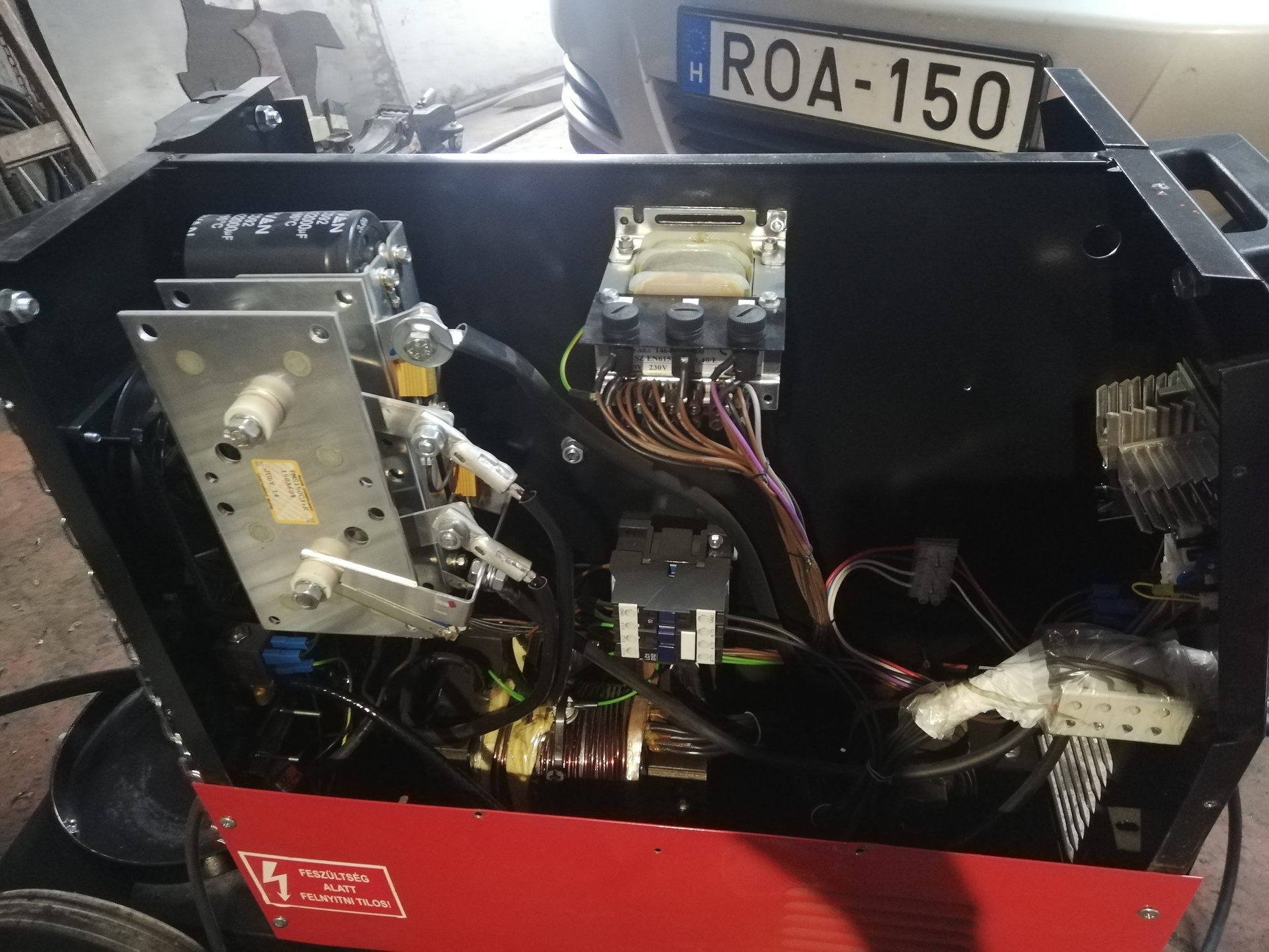

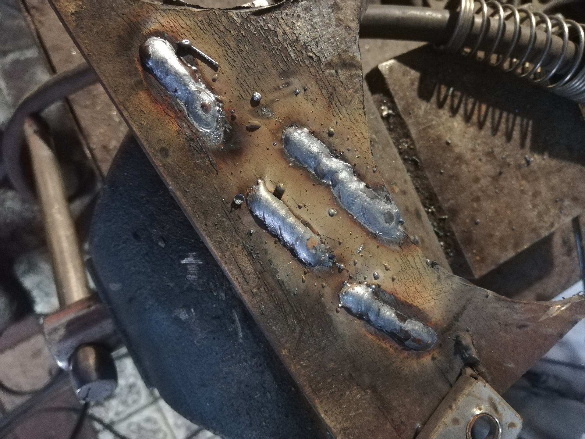

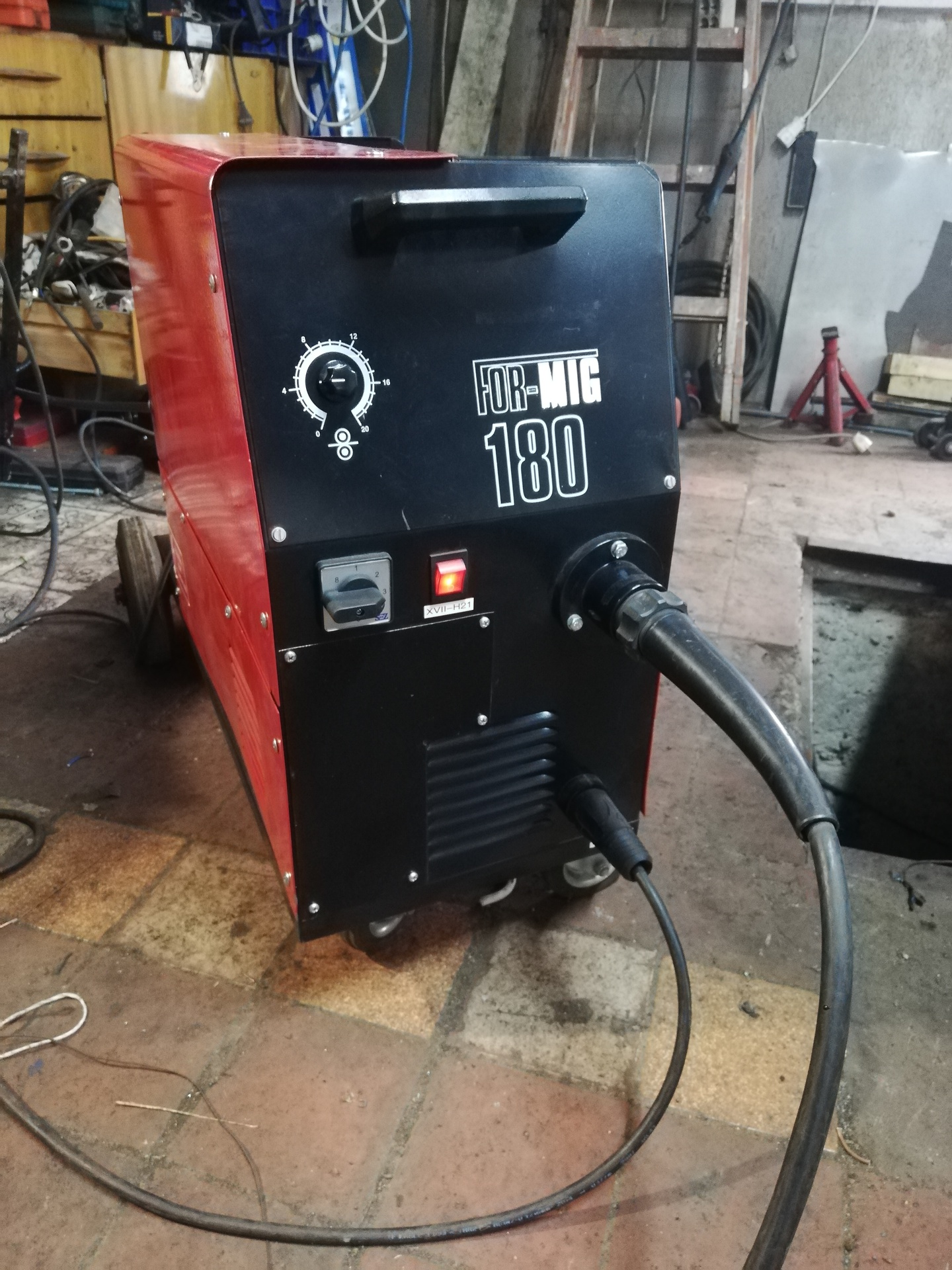

Van nálam egy co hegesztő, trafós, Mig 185, 220v. Ami számomra nem szimpatikus, hogy az 1mm es lemezt nagyon rosz vele hegeszteni. Csak taknyol. Van benne 3db nagy kondenzátor, ahogy nézem az eggyenirányító után. Az milyen célból van benne? A vastagabb anyagokat aránylag jól és szépen hegeszti, bár azért nem vagyok elájulva tőle. Hegesztés közben olyan érzésem támad, mintha túl nagy lenne a feszültség, de az amper kevés, és agyon fröcsköl.
Hát ha az egyenirányító után, és párhuzamosan vannak a diódahíddal, akkor pufferkondenzátor lesz az.
De lehet a három sorba kötve is, és úgy párhuzamosan a diódahíddal. Hány voltosak? Miért nincs fénykép? Tudtommal itt nincsenek telepatikus távolba látók...
Milyen célból van benne a három darab kondi?
Én ha jól látom azok a kondik párhuzamosan vannak kötve, puffer kondenzátorok lesznek.
Ha jól saccolom, a hálózati feszültség bemegy a trafóba, onnan az egyenirányítóra, és onnan a munkakábelekre... A kondik azért vannak, hogy az egyenfeszültséget simítsák, ne 100Hz impulzus feszültség legyen a munkakábelen. Ha van kedved kövesd végig, és rajzold le a főáramkört, és megérted... A hozzászólás módosítva: Dec 15, 2021

Talán ha mutatnál a hegesztésről pár fotót, aki ért hozzá felismerheti a probléma okát...
Van valami beállítási lehetőség a gépen? Nem láttuk még az előlapot sem... Azt már csak halkan kérdem meg, ugye nem hosszabbítóról (ne adj ég feltekert hosszabbítóról) hegesztesz? A hozzászólás módosítva: Dec 15, 2021
Nagyon nehéz, vagy inkább nem is lehet beálitani. Aszem feladom
Nos hát ezen nem sok állítási lehetőség van.
Gondolom a 0-1-2-3 választókapcsoló a huzalvastagság beállításához van. Itt azt mondja, hogy ha nagyon fröcsköl kevés az argon. A CO-nál ezt a hibajelenséget nem említi. Esetleg próbálj meg a gázmennyiséggel játszani kicsit, talán adagolj többet. Viszont nem akarlak elkeseríteni, de ahogy elnézem, ezt a gépen nem épp a vékonyabb lemezek hegesztéséhez fejlesztették ki. Lehet csak annyira képes, amit épp sikerül "taknyolnod" vele. A hozzászólás módosítva: Dec 15, 2021

Jó lenne látni a varratokat, vagy akár videót a működésről!!

Szia, nekem volt régen Formig 185-ős gépem, az nagyon jól hegesztett vékony lemezt is. 2-es fokozaton tudtam folyamatosan hegeszteni két 0.8-as lemezt. De annak másabb volt a belső elrendezése. Állítva volt a két oszlopos trafó, utána fektetve az egyenirányító rajta a 3 kondenzátor. Ezután pedig egy kicsike fojtó volt, és az egészet egy nagy ventilátor hűtötte. A vezérlő kártya is a legegyszerűbb volt benne, MM-101-es. A barátomnál hibamentesen üzemel már jó pár éve.
Így nézett ki a gép belülről: https://www.hobbielektronika.hu/forum/mig-mag-co2-hegeszto-keszulek...pg=152
Ez egy formig 175-ös nek a belseje . https://forum.index.hu/Article/viewArticle?a=130039839&t=912725...with=3 Ugyan ilyen volt az enyém is, csak a trafó keresztbe volt benne, és olyan gépházba volt mint a tiéd. A Formig gépeket több helyen gyártották. Traf-el kft, Trakis Nagykőrös is bedolgozott a Formig (Fortrans)-nak. A mostani gépeket nem tudom hogy hol és kik csinálják.
