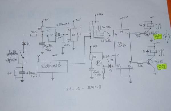

Üdv,a képen látható áramkört szeretném megépíteni.Esetleg nincs meg valakinek jobb felbontásban,nem látszik tisztán a tranzisztor száma,es az ellenállásnak nincs értéke.
Hello! A tranyó BC212, de bármelyik PNP megfelel. Elleállásnak egy 10k jó lesz, de az sem kritikus.
Szia! Mivel ide írtad, feltételezem, hogy kapumozgatásra akarod használni ezt a kapcsolást.
Normál működésnél nincs vele probléma, de ha rövid időn belül érkezik start jel a rádióvevőtől és a végálláskapcsoló még zárt állapotban van a motor folyamatosan áramot kap a "rossz" irányba! (Gondolj bele a végálláskapcsolónál 2 db RC időtag és a mechanika bizonytalan reagálási ideje okozhat problémát.) Két végálláskapcsolóval lényegesen egyszerűbb kapcsolással biztonságos áramkört készíthetsz.
Üdv,még nem építettem meg,de ha van jobb kapcsolásod,ami jól működik,megköszönném,ha megosztanád.
Ha microprocessor nélküli rendszer építésűt keresel és szeretnéd saját tervezésű nyáklappal, ezt építsd meg. Bővebben: Link
