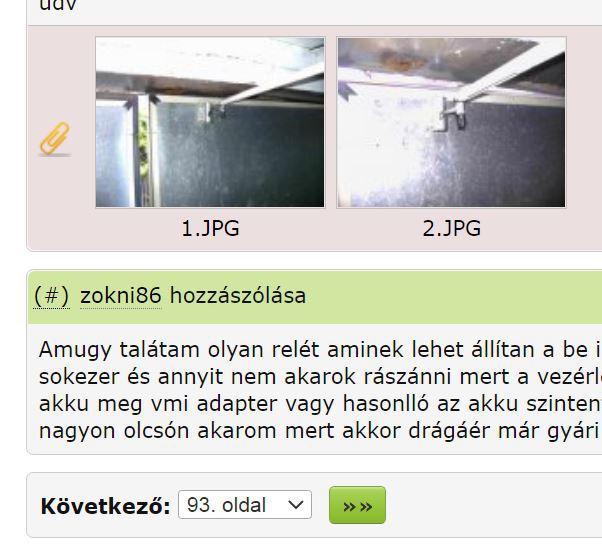

(#) nemgyuri válasza uniman hozzászólására (») Nov 7, 2021 /
Nem gondoltam az egyéni beállításokra, bocs! (nekem megfelelt ez eredeti is) Igy már jó?
Képek is vannak
(#) uniman válasza nemgyuri hozzászólására (») Nov 7, 2021 /
Hagyjuk! Én feladom! Úgy tűnik hasztalan "téptem a számat!
A helyes linkelés ez lenne! (Erre rákattintva -a beállításoktól függetlenül- mindenki ugyanazt látja!): Bővebben: Link
Persze a dátum alapján is meg lehet találni, még szerencse, hogy aznap "csupán" 6x szóltál hozzá...
A hozzászólás módosítva: Nov 7, 2021
