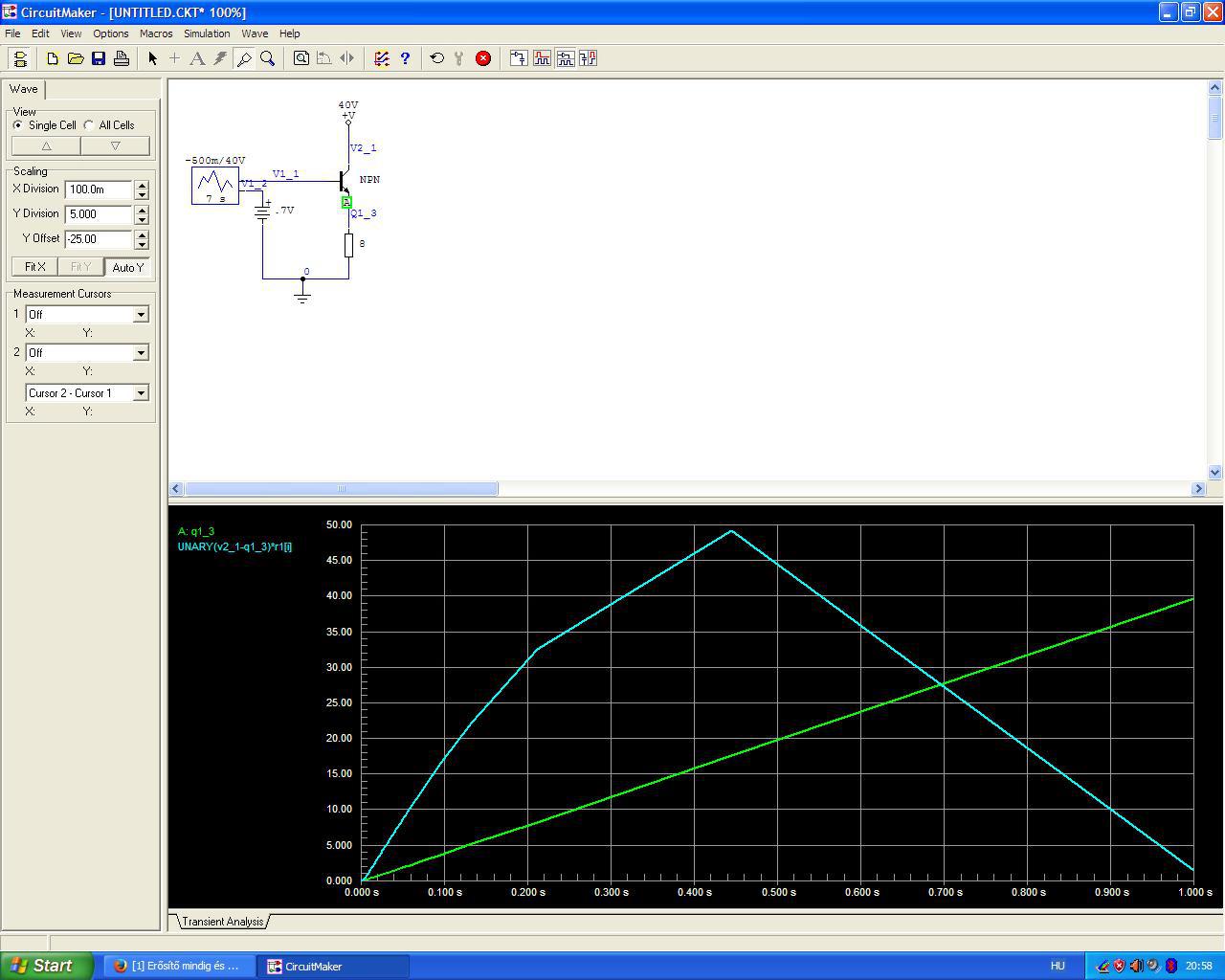

Mintha ennek a diagramnak semmi köze nem lenne a valósághoz.
Negyed teljesítménynél a legnagyobb a tranzisztor disszipáció és 1/16-nál kb. akkora, mint "teljes gázon". (Vagy a szemem rossz).
(#) reloop válasza Karesz 50 hozzászólására (») Jan 6, 2022 /
A 8 Ω/±40 V-ot szerettem volna csatolni, véletlen mellényomtam. Mindjárt ellenőrzöm pár értéknél.
(#) Karesz 50 válasza reloop hozzászólására (») Jan 6, 2022 /
Így már jobbnak tűnik, csak közben lefagyott a gépem és most újra kell rajzolni.
Eléggé szabadkézi rajz, az elv csak nagyjából teljesül.
8 Ω/50 W az szép kerek 2,5 A. 40 V-os tápnál 50 W-ot alakít hővé az erősítő.
Érdekes a Te számaid nem jönnek ki, vagy rosszul számolok.

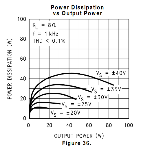

A kályha ahonnan el szoktam indulni: a tápfeszültségbe rajzolható legnagyobb szinuszjelből számított teljesítmény felénél van a disszipáció maximuma.
Szerintem fél feszültségnél, azaz negyed teljesítménynél
Úgy félfeszültség, hogy kimenő szinusz effektív értéke éppen a tápfeszültség fele.
Az előbbi kérdésre is válaszoljak: úgy számolok, hogy a hangszóróáram terheli a tápot. A 100 W-8 Ω 3,536 A. 40,2 V-os tápnál 142 W-ot igényel.

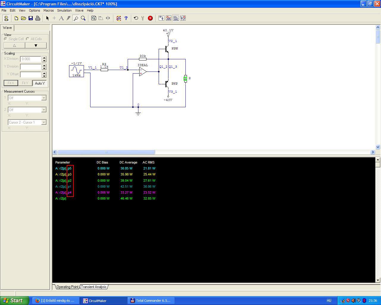

Újra rajzolom, oszt el is mentem. Mármint a gépbe.
A hozzászólás módosítva: Jan 6, 2022

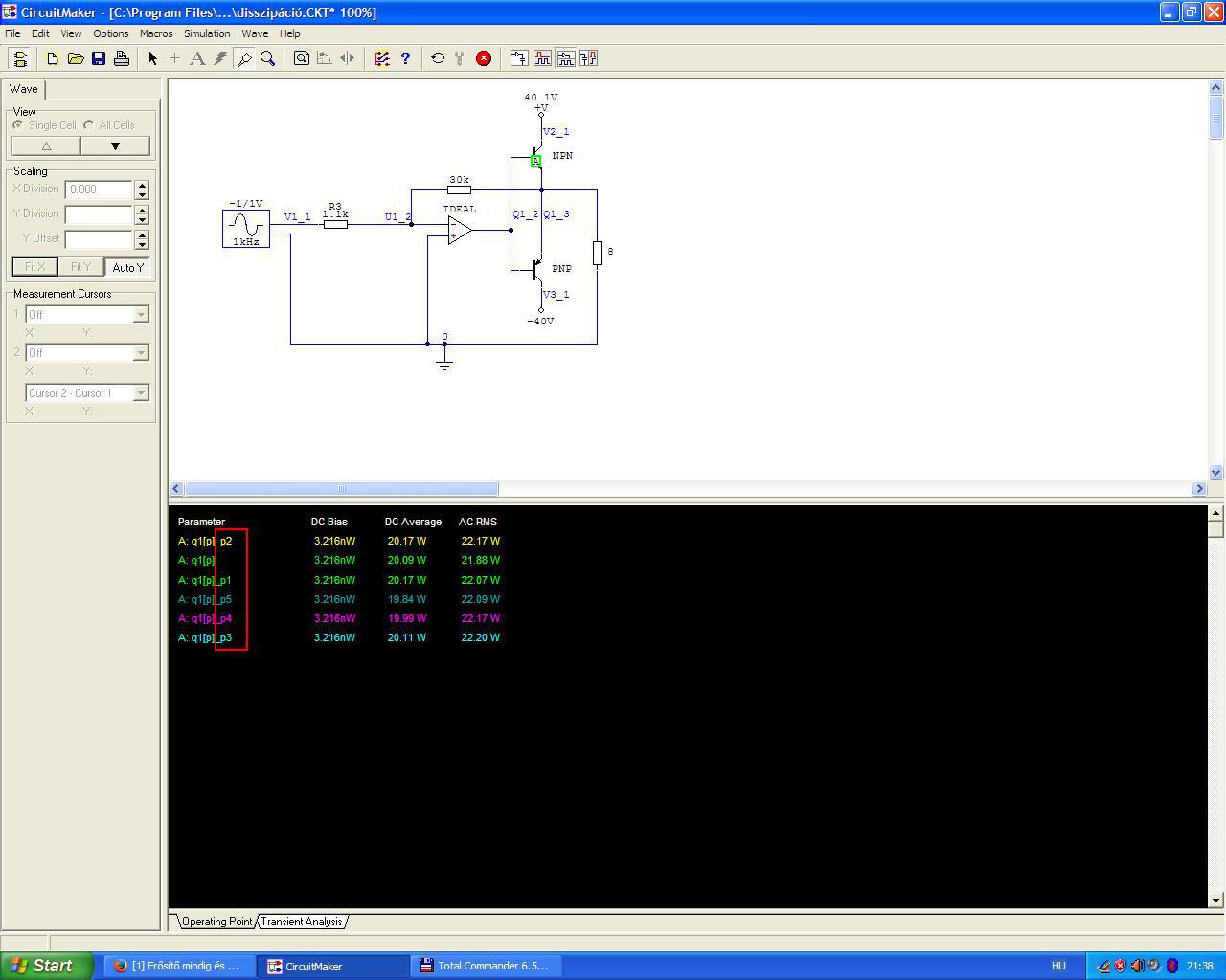

40 V-os tápnál ideális alkatrészekkel (100 W/8 Ohm), 40 W-nál van disszipáció maximuma.
Ez a tetű szimulátor összekavarja a sorrendet, nézni kel, hogy ...p1, p2... stb.
A maximális disszipáció képlete Ut2/(π2*Rf). Ezzel tényleg 40 W jön ki.
Valahol azért elkeveredtem.
