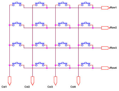

(#) sargarigo hozzászólása Jan 8, 2022 /
Nem értem a problémátokat! Minek a dióda?
Ha több gombot nyomok egyszerre az nem kellene hogy gondot okozzon szerintem! Nézzük az ábrát!
Tegyük fel, hogy egyszerre nyomom a bal felső és az alatta levő gombot! Indul a kereső jel a Col1-en, és mivel két gomb is nyomva van, ez a jel egyszerre megjelenik a Row1 és a Row2-n is. Annyi hogy be van állítva két bit! Ezután a kereső jel tovább megy a Col2-re, itt már nincs megnyomva semmi, nem jön ki a Row pineken.
Nyomjuk meg a bal felső sarok négy gombját is! Col1 hatására megjelenik a Row1, és a Row2-n is jel. Col2 hatására szintén Row1, és Row2. Minden egyes gombot egyesével ki tudunk olvasni! Csak annyi kell, hogy amikor érdekel a gombok állapota, akkor egymás után aktiváljuk a Col1, Col2.., kivezetéseket, és a Row kivezetéseken meg figyeljük a bitmintát. Én úgy állítanám be, hogy a row bemeneteken minden pin fel legyen húzva a belső (vagy ha az nincs akkor külső) felhúzó ellenállásokkal. A Col kivezetéseken meg egyesével LOW szintet tennék ki a vizsgálat idejére.

(#) proba válasza sargarigo hozzászólására (») Jan 8, 2022 /
Én a ledes kijelző oszlopjelét használtam gombhoz is. Na ott nem volt normális kijelzés, ha egyszerre nyomtam több gombot. ( mondjuk értelme sem volt, max szórakozásból történt.)
(#) KBal76 válasza sargarigo hozzászólására (») Jan 8, 2022 / 1
Szerintem amikor 3 gombot lenyom L mintázatban (mindegy hol), akkor a 4. gombnak (a négyzet mintázat 4. sarka) fogja érzékelni a lenyomását, ami amúgy nincs lenyomva, merthogy visszafelé zár a három gombon ha nincs dióda.
Azért 3 gombbal már adódnak problémák... A klasszikus számmezőben benyomott 5-6-8 már nem kiértékelhető egyszerűen dióda nélkül. Ha a 3-6-9 oszlopot jelölöd ki eredményként 6,9- et kapsz, ami nem valós, de ez nem is fontos legtöbbször. Számítógép tasztatúrában sincs dióda, és boldogan elgépelget több millió ember hibamentesen.

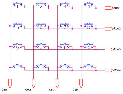

Nem látom be a három gombos problémát, de lehet hogy csak én vagyok lassú. Az egyértelműség kedvéért beszámoztam a gombokat. Ha L alakban megnyomjuk mondjuk az 1, 2 valamint az 5-öt, akkor az első kérdezésnél (Col1) alacsonyba húzza a row1-et, és a row2-t. Utána megint minden magasba megy. Második kérdezésnél (Col2) alacsonyba húzza a row1-et. Miért kellene hogy a row2 is alacsonyba menjen??
(#) Massawa válasza sargarigo hozzászólására (») Jan 8, 2022 /
Ha mondjuk a ROW1 - t szeretnéd leolvasni ( kiküldesz valamilyen szintet) és egyszerre megnyomod a 3 meg a 7 kapcsolot, rövidre zárod a ROW1 meg a ROW2 ilyenkor mi lesz a COL3 bemeneten?
(#) sargarigo válasza Massawa hozzászólására (») Jan 8, 2022 /
Valami félre megy itten kérem szépen!
Fentebb írtam hogy a col-okra teszem egyesével a low szintet, és a row-okat figyelem.
Nincs jelentősége, de eddig így írtam, ezért ragaszkodom hozzá. Lehetne fordítva is.
Ha megnyomom a 3-ast, és a 7-est is egyszerre, akkor a lekérdezés így néz ki:
col1 aktív alacsony, row1..4 nem változik, marad magas.
col2 aktív alacsony, row1..4 nem változik, marad magas.
col3 aktív alacsony, row1 alacsony, és row2 alacsony. row3,4 marad magas.
col4 aktív alacsony, row1..4 nem változik, marad magas.
Nincs a képletben senki aki bármit is rövidre tudna zárni.
a 2-1-5 gombok rövidzárban. A row1 és 2 is ( 5-1 gomb sorba kötve ) Tehát a 6 gomb is be van nyomva elvileg... A valóságban viszont nem. Ja és a col1 és 2 is rövidzárban ( 1-2 gomb sorba kötve.)
A hozzászólás módosítva: Jan 8, 2022
Igen de ha a COL1 a kimenet és megnyomod az 1 meg a 2 gombot akkor rövidzárt csinálsz a COL1 meg 2 között ( ahol az egyik ugye magas szintü), és mi lesz ilyenkor a ROW1-en?
Ha a 3 meg 7 nyomod meg akkor meg a COL 1 meg a COL2 lesz zárlatban.
(#) sargarigo hozzászólása Jan 8, 2022 / 1
És tényleg! Olyan így, mintha nem egyesével címezném az oszlopokat! Hát akkor pedig tényleg úgy van ahogy mondjátok! Köszönöm, én erre nem is gondoltam!
