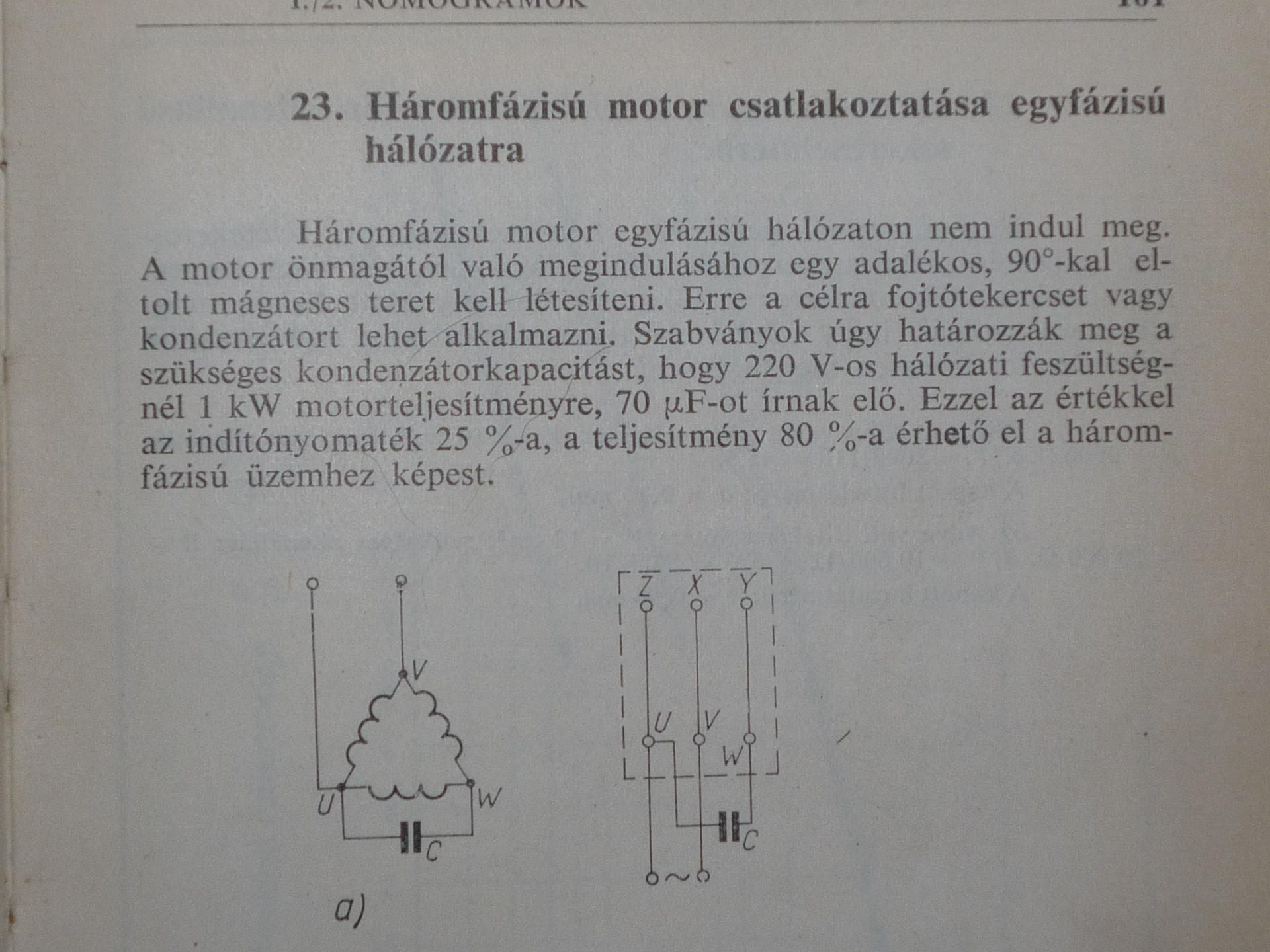

Sziasztok. Adott egy körfűrész rajta pedig egy 3,8kW-os 3 fázisú motor 1 fázisra átkötve. Az indító kondenzátor (200uF) egy nyomógombbal csatlakozik az "üzemi" kondenzátorokhoz amiből viszont csak 20µF van rajta, elég gyenguska a motor így.
Ha jól számolom 176µF üzemi kondenzátor kellene rá hogy rendesen üzemeljen a motor? Másik dolog: honnét lehet ekkora üzemi kondenzátort szerezni? Bújtam a netet de azért egy üzemi kondenzátorért 30E ft kicsit sok szerintem a motor ér annyit. Válaszokat előre is köszi.
Köszönöm, de akkor jól számoltam hogy akkora értékű üzemi kondenzátor kellhet hozzá igaz?
Másik hogy így kb. 3KW-os motorként fog viselkedni nem?
Hát NEM!
Netes forrásból: "A 3kW-os motor egy fázisról kb. 1,2-1,5kW teljesítményt tud leadni (...vagy még kevesebbet). Az indítónyomatéka pedig kb. 1/10-e lesz a háromfázisúnak." A hozzászólás módosítva: Okt 16, 2021
Nem lesz hál égnek olyan kevés. Ez egy régi magyar cikkből van, de azért felhívtam Egerben egy motortekercselő céget is ők is 70-80% közötti értéket mondtak egy átlagos 3 fázisú motornál ha 1 fázisra kötöm be és megfelelő kapacitású üzemi kondenzátort használok hozzá.

Ugyan az a lemezhossznál, tehát a vasmaghossznál egy 3 fázisú motor "ereje" kb 70 % lesz ha egyfázisra tekerik ha üzemi kondenzátorosra tervezik. Ha meg csak indítókondenzátorosra akkor meg pont a fele lesz az leadott teljesítménye kb.
Ha direkt 1 fázisra tekert motor csak kb 70%-nyi teljesítményt ad le a 3 fázisú motorhoz képest akkor hogy adhat le egy 3 fázisú motor 1 fázisra bekötve 70-80%-ot? (költői kérdés) Ha ilyen jó hatásfokkal ki lehetne nyerni a 3 fázisú mociból 1 fázison történő használatát akkor szinte felesleges lenne az 1 fázisú moci. Példa: ( Minden paraméter egyezésnél: fordulat, vasmag anyaga és hossza, szigetelési osztályzat, frekvencia, feszültség) 3 f motor 550 watt 1 f üzemis motor 370 watt 1 f indítós moci csak 250 watt "Nagyobb" mociknál: 3 f motor 3000 watt 1 f üzemis motor 2200 watt 1 f indítós mocor 1500 watt
