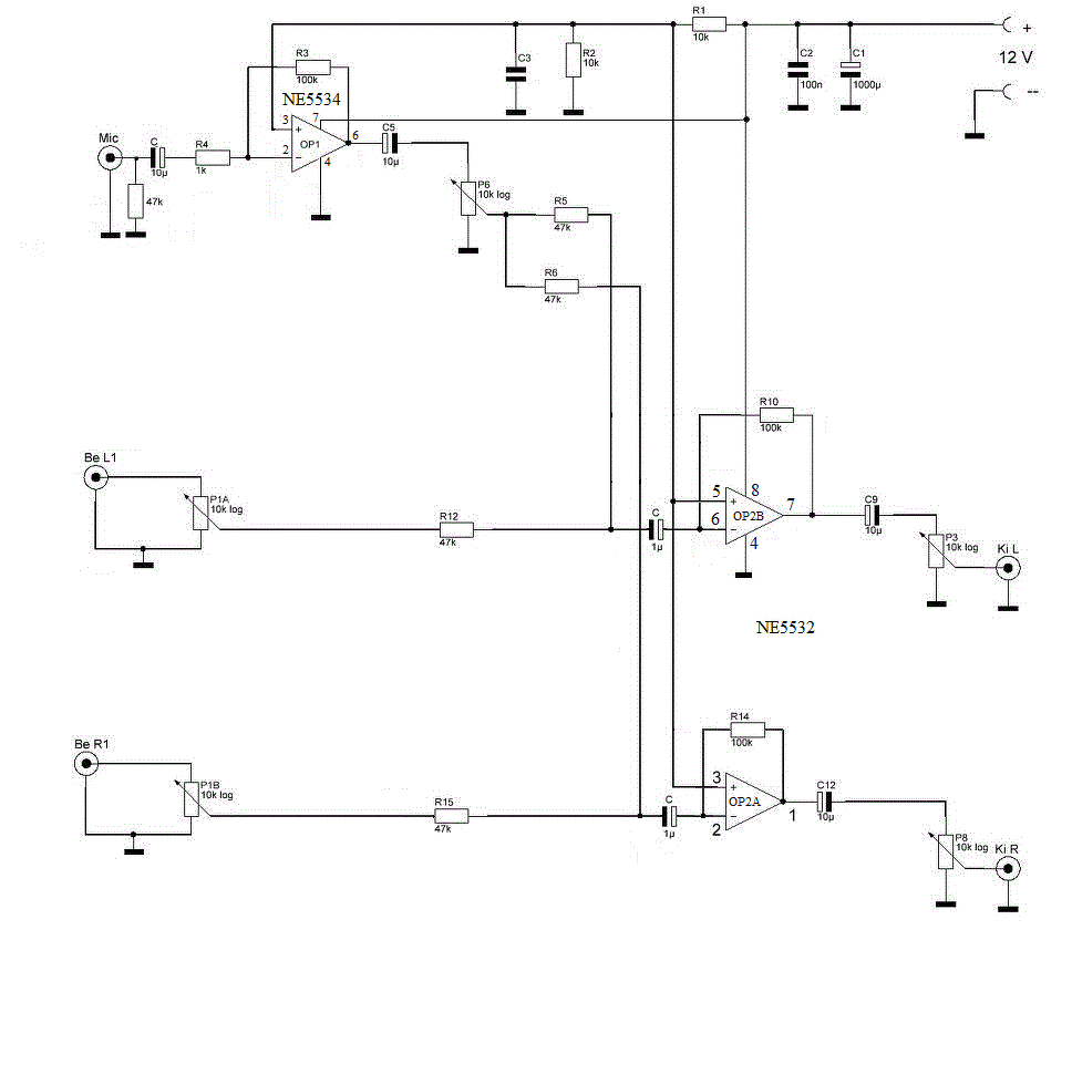

A keverős topikban reloop által tervezett mic plusz line keverőhöz készítettem egy nyáktervet. Ha valakinek lenne egy kis ideje meg nézné, hogy rendben van-e minden. Előre is köszi.
Első ránézésre nincsenek bekötve az 5532 táplábai.
Az átkötéseknél vigyázz arra, hogy az átkötés "szimbóluma" más rétegbe kerüljön (B1). Elfelejtkezel róla aztán rávasalod a nyákra és kapirgálhatsz ![]() Túl szellős az egész, próbálj kicsit zanzásítani rajta. A hozzászólás módosítva: Ápr 28, 2022
Első ránézésre az NE5532-es IC nem kap tápot.
A ki és bemenetekhez célszerű odavinni a GND pontokat is, az árnyékolt kábelek használata miatt. A hozzászólás módosítva: Ápr 28, 2022
Javítottam.
Szia! OP2B 6- os lábát nézd meg mert jelenleg 12V-ra van kötve.
Köszi, hogy szóltál én azt teljesen benéztem. :O Remélem így már jó lesz de át fogom még futni.
Idézet: „Remélem így már jó lesz de át fogom még futni.” Nem lesz jó! Hiába jelented a hozzászólásomat attól a nyákterved nem lesz jó! Nézz utána a nyák tervezés, vonalvezetés szabályainak!
Mondjuk én úgy kezdeném hogy megvenném az alkatrészeket, mert jelenleg a 10µF-os kondi kb egy 1000µF-os kondi méretével van tervezve.. Ha a méretek jók lennének fele ekkora lenne a nyák kb..
Egyrész ez...
Másrészt a vonalvezetés is katasztrófa! Az egésznek " csak úgy kóborolnak a a vezetősávok, aztán egyszercsak odataláltak a célhoz" kinézete van! Nincs benne egy csipetnyi koncepció, gondolat, szépség se: -földfólia felesleges utakat jár be -a tápfesz hidegítések nem a félvezetők közelében vannak -táp, jel be- és kimenetek összevissza vannak, ha nincs is csatlakozó, attól lehetnének egy sorban. -nincs koncepció a vezetők sávok vastagságában. A hozzászólás módosítva: Ápr 29, 2022

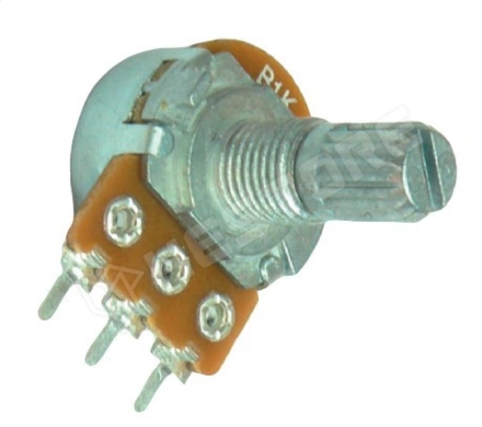

Nem tudom milyen potméterek illenek majd a panelbe, de látszólag nagyon kicsi méretűeket terveztél oda. Nincs ilyen szabály, de általában a nagyobb méretű potméterek stabilabb működést ígérnek, illetve van olyan vélemény is, hogy a fémházasak jobban árnyékolhatóak. De akármilyen potméter is kerül a panelre, annak a frontfelülete egy síkba kellene essen, ami nálad nem valósul meg. A potméterek tengelytávolságai nem kerek értéken vannak és nem is azonosak. Felrajzoltam a panelre két általam használt potméter típust, hogy érezhető legyen a méretkülönbség, és ezek már egyforma távolságra is vannak egymástól (közel 30 mm). Mellékeltem a két említett potméter monó változatának a képét a HEStore-ból átemelve. A hozzászólás módosítva: Ápr 29, 2022
Köszönöm szépen. Én is a középsőt néztem a hestore-ban illetve annak a sztereó potméterét.
Ebben az esetben az alkatrészed makrója jelentősen eltér a ténylegesen használni kívánt potméter valós méreteitől.

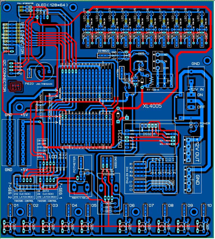

Arduino Development Board. Terveztem egy viszonylag kompakt teszter nyákot, Arduino Nano, Pro Mini kontrollerhez. Több szem többet lát alapon szeretném, ha megnéznétek, ellenőríznétek a tervet. Sprint Layout 6. (elsősorban az SPI connector bekötésre vagyok kíváncsi, hogy az jó e.) Nagyon köszönöm. A hozzászólás módosítva: Szept 12, 2022
Itt pontosan milyen célból tettél tele fóliát a kimaradt részekre?
Nincs összekötve semmivel, igazából így semmire sem jó. (kézi maratásnál a maratószer spóroláson kívül, de mivel 2 oldalas ez sem játszik gondolom, mert gyártatni akarod.) Ha tele fóliát szeretnél, akkor az legyen a top layeren összekötve a GND-vel, ami mindenhová kis impedanciásan odavezeti a testet a lehető legkevesebb egyéb vezetősávval megszakítva. Fent a ledeknél semmi sem indokolja, hogy a tranzisztorok emittereit összekötő sáv a top-on legyen. A relét ellenőrizd (adatlap, de legjobb kipróbálni), hogy a tekercsre adott polaritással ténylegesen behúz-e. Én ilyesmi méretben a DS2Y-S-DC5V-t használtam, ami polaritás érzékeny volt. Csak egyféle polaritással zárt.
Lebegve nem hagyunk semmit, mint köztudott (hacsak nem akarunk "szellemirtósat" játszani).
Az ég világon semmi szerepet nem terveztem a teliföldnek, pusztán design elem. GND-re elfelejtettem lekötni, valóban. A relét ismerem, rengeteget használtam. Elsősorban az SPI csatlakozó bekötése érdekelne, hogy az jól van e. Google szerint kerestem rajzokat, elvileg mindegyiknél így van a bekötés, de gyakorlati válasz lenne a megnyugtató tőletek.
Csak a képet néztem, de nem látszik minden jól.
Arduino nano kompatibilist a lábkiosztás nem pro mini. Ez az SPI csatlakozás ha jól látom 3,3V-os eszközhöz tervezted. Alsó LED kivezetés direktbe kötve a 3,3V-ra Második 3,3V pedig ellenálláson keresztül. E kettő felirata vagy huzalozása felcserélve. FT232 IC esetén ez a 3,3V max 50mA-rel terjelhető, CH340 esetén nem tudom. GND/SCK/MISO/MOSI/SS kivezetve a funkció szerint OK Maradék 2 láb SPI-hez nem kell. A ATmega az arduino-n 5V-ról megy a SCK/MOSI/SS esetén az ellenállás osztóval kis sebességnél 3,3V kompatibilis lesz, de a MISO az bemenet, ott nem kell ellenállás osztó.
Köszönöm szépen!
Arduino Nano-hoz terveztem, de majd készítek "öcsipaneleket" is a Pro-Minihez, és egyéb kisebb arduino boardokhoz.
Csak egy meglátás. Reset gombot nem látok kivezetve. Egy fejlesztőpanelen célszerű lenne kivezeteni az Arduniotól, egy külön fizikai nyomógombbal is.
