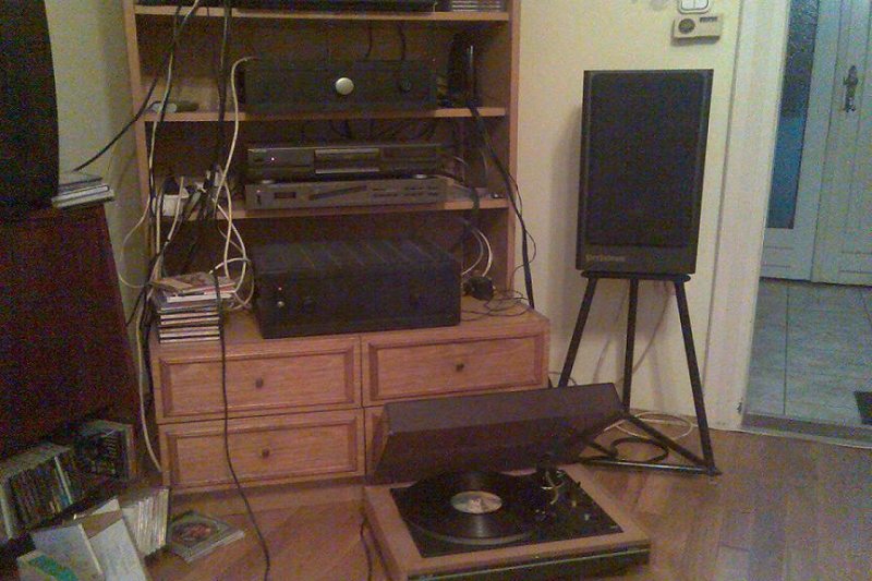

(#) sturbi hozzászólása Júl 13, 2008
Előszedtem a jó öreg Tesla HC43-at (enyhén modifikált-dupla tányér, olcsó audiotechnika fej), és az ANZAI féle SRPP előerősítőmet (felső fekete doboz, enyhén modifikált-csöves stabil anódtáp 6C19P-vel, 723+2N3055 fűtés) és bekötöttem a 6C41C SE végfokomhoz (alsó fekete doboz.
A CD ma bukott egyet megint, főleg komolyzenénél, van még mit fejeleszteni rajta, sajnos a bakelit még jobb.
(#) cruisher válasza sturbi hozzászólására (») Júl 13, 2008
Haat, igen, foleg a jo oreg Preludiumon csak jol szolhat
