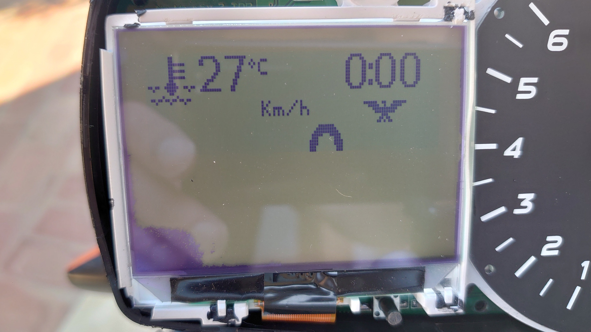

(#) violin válasza sany hozzászólására (») Máj 9, 2022 /
Az közepén már korábban eltűnt egy sor pixel.... most meg a hibás sor alatti rész tűnt el teljesen, és körben megjelent egy sötét csík, valamit az egyik sarkában egy folt...
Ez nekem nagyon LCD hibának tűnik...

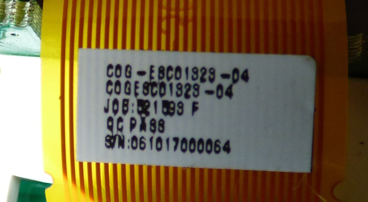

(#) bbb válasza violin hozzászólására (») Máj 9, 2022 / 1
Kis guglizás után találtam olyan fotót, ahol látszik, hogy a szalagkábelen van matrica. A rajta lévő felirat viszont olvashatatlan, mert nem az van a fókuszban véletlenül se. Ha szétszeded, akkor van esélyed rá, hogy a szalagkábelen találsz te is matricát, illetve a szalagkábelen is mintha lenne felirat...
(#) violin válasza bbb hozzászólására (») Máj 9, 2022 /
Holnap tudok élesebb képet csinálni.....
Le tudod olvasni és ide beírni, hogy ne képpel kelljen küzdeni?
Holnap... ezt tegnap csináltam, de ma nincs időm motort szerelni. Holnap meló után gyorsan szétkapom, és vagy csinálok élesebb képeket vagy leolvasom....
(#) uniman válasza bbb hozzászólására (») Máj 9, 2022 /
A "felirat"...ez:
(#) bbb válasza uniman hozzászólására (») Máj 9, 2022 /
Én is erre jutottam, de nincs kedvem megerőltetni a szemem és találgatni, ha le is lehet olvasni egy normálisan készített fényképről. S magára a szalagra is van még egy felirat rápakolva, amire utána lehet még keresgélni. Ezen kívül még a hasonló kijelzők szalagkábelén fehér nyomtatott felirat is előfordul, ami megint csak kereshető...
Ha jól látom, ezen is van, pont a másik oldalán és a szalagkábel hosszában egy elég nagy felirat, valószínűleg az lesz a fő keresőpont.
No persze lehet az is, hogy ezek a feliratok mind félrevezetnek és egy tök mezei LCD van oda belecsapva, amit lábszám alapján odaraksz és megy.
Ezzel szerintem nem sokra megyünk.....ez csak a kábel típusa lehet....

(#) bbb válasza violin hozzászólására (») Máj 10, 2022 /
Igen sajnos ezzel a számmal nem sokat érünk, de egy próbát megért így látatlanban... Nekem van olyan LCD-m, aminek a szalagkábeljére írták rá a típusát ilyen fehér betűkkel, azért gondoltam, hátha. Marad az, hogy a kis matricáról a feliratokat olvashatóan lefotózod.
S ha már szétszedted, akkor a kijelző külső méreteit is mérd le és írd meg, beazonosításban segíthet az is.

(#) violin válasza bbb hozzászólására (») Máj 10, 2022 /
Ennyi maradt belőle....
Méretre mit mértél, mekkora?
68x56mm....
