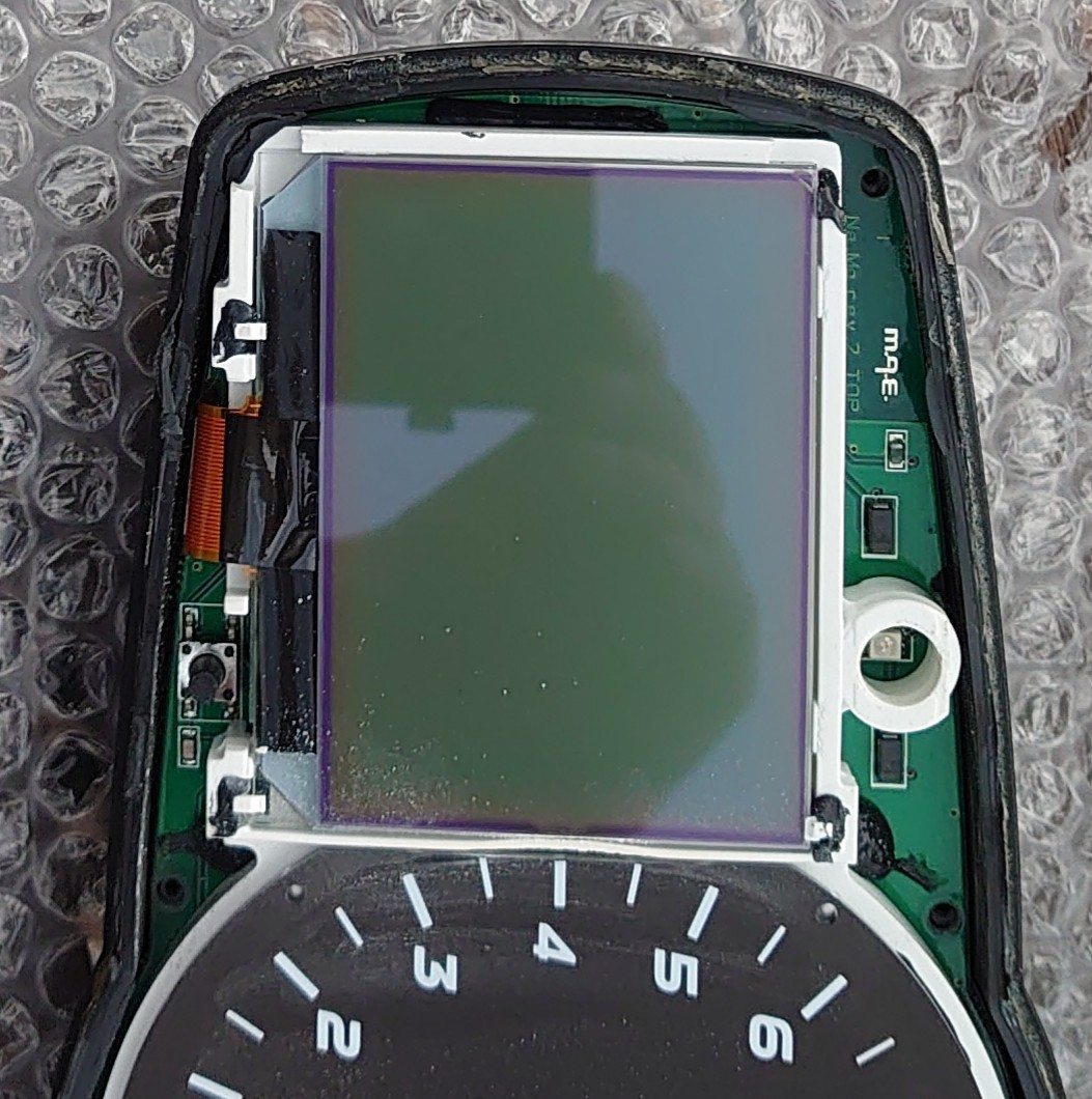

(#) violin hozzászólása Máj 7, 2022 /
Sziasztok! Tudna esetleg segíteni valaki, a képen látható grafikus LDC cseréjében...?
(#) pipi válasza violin hozzászólására (») Máj 7, 2022 /
Persze, ha megveszed bárki ki tudja cserélni... De így tipus nélkül....
(#) violin válasza pipi hozzászólására (») Máj 7, 2022 /
Megveszem én... nagyon szívesen. De pl azt honnan lehet megtudni, hogy pontosan milyen kell...? Meeeer az titok...
A külső méretét le tudom mérni.... az is szinte biztos, hogy 128x64 pixeles.... talán még a szalagkábelét is meg tudom nézni, hogy hány kivezetése van...
De gyanítom, hogy ez így kevés lesz.....
A hozzászólás módosítva: Máj 7, 2022
Nyilván valami azonosító, tipusszám, gyártó valami kell pl az lcd hátuljáról, amire rá tudsz keresni, vagy hogy pontosan milyen cuccban van.... Enélkül még találgatni se...
(#) violin válasza pipi hozzászólására (») Máj 8, 2022 /
Na ja, én is így gondoltam...
A fele még működik... hülyén hangzik, de egyelőre még nem szívesen szedném szét, mert tartok tőle, hogy teljesen tönkreteszem.
Annyit sikerült közben megnéznem, hogy 30 pin-es a szalagkábele....
Most az a tervem, hogy szerzek valamilyen kijelzőt, aminek ilyen a csatlakozása... hátha működik (azt sem tudom, hogy egy így egyáltalán működhet-e...)
És ha netán igen, akkor szétbontom, és reménykedem, hogy van a hátulján valami cikkszám vagy referencia....
(#) bbb válasza violin hozzászólására (») Máj 8, 2022 /
Ez milyen járgányban van? Típusszámot nem fogsz találni hozzá, cseréje bontottból megoldható. Esetleg ha idő+pénz nem számít, akkor nekiláthatsz visszafejteni és gyártatni újat, de nem hiszem, hogy el akarsz menni abba az irányba
szerk.: a milyen járgány lényeges kérdés, ugyanis előfordulhat, hogy van hozzá cseredarab, mert van olyan cég, amelyik ezzel foglalkozik (vw családnál láttam ilyet a tévében)
A hozzászólás módosítva: Máj 8, 2022
(#) violin válasza bbb hozzászólására (») Máj 8, 2022 /
Ez egy meglehetősen ritka olasz motor.... szóval a bontott alkatrész nagyjából a fehér hollóval vetekszik...
Komplett új műszeregységet tudok rendelni... mikor legutóbb néztem, olyan 240e Ft körül volt... .... ezért is merült fel a javítás/csere gondolata. Igazából az sem igazán érdekel, ha nem pont olyan, vagy egy kicsit kisebb a kijelző... csak jelenítse meg az adatokat.
Ja, és még esetleg hollandiába ki tudom küldeni javításra (ott konkrétan foglalkoznak ennek a műszeregységnek a teljeskörű javításával...) , ahol is kb 50 euro-ért bevizsgálják, és további 300-ért megjavítják.... plusz a postaköltség....
Akkor így keress rá az alin "meglehtősen ritka olasz motor lcd". Ha van, aki ezzel foglalkozik, akkor talán lehet hozzá pótalkatrészt is találni. Típusszámot nem fogsz rajta találni, s többnyire nem is csereszabatosak egymással még akkor se, ha véletlen jó a csati hozzá. Tudod ezeknél a szegmenseket hajtja meg a vezérlő és nem pixeleket rajzol ki, ezért ha találsz egy lábhelyes kijelzőt, akkor is esélyes, hogy hülyeséget fog kirajzolni. Nézd végig az előző hozzászólásomban lévő videót és képet kapsz róla hogyan is működik. Mondjuk a témában akár az egész lejátszási listát is éremes lehet végignézni: youtube lista
Alin a VW családra rákeresve meg lehet találni a kijelzőt, aminél típushiba, s érdemes a kínaiaknak ráfeküdni a gyártásra, ott csinálnak is alkatrészt.
