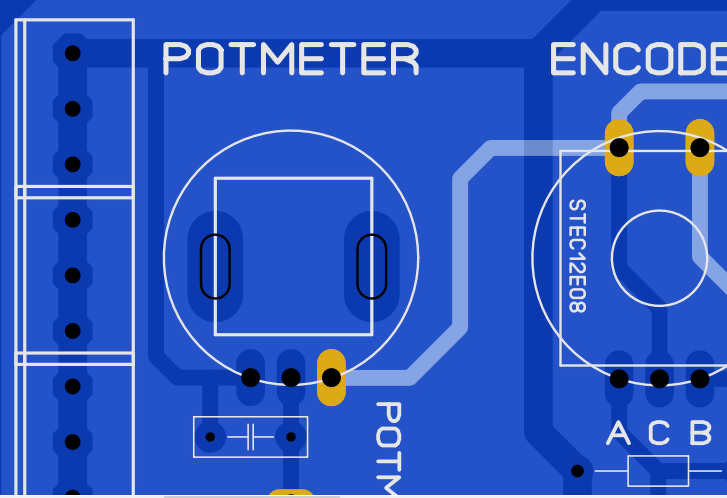

Sziasztok kedves kollégák!
Szerintetek a JLCPCB tudja értelmezni ezt a fajta "furatot" inkább kivágást. (Egy potméter tartó furata.) Vagy használjam a hagyományos kerek furatot.
Az információt az alapján tudják értelmezni, hogy melyik fájlban található.
A furatleíró állományban vannak a furatok középponjainak koordinátái, amik a furat mérete alapján kerülnek csoportosításra (illetve van még út optimalizálás is de az nem a mi dolgunk). Az alakos kivágásokat nyugodtan hívhatjuk marásnak, és javaslom a kontúrt leíró gerber állományba tenni, mert itt értelmezhető jól. (SpirntLayoutban ez az Outline réteg.)
Én azt sem tudom értelmezni, hol van itt a szóban forgó "furat"...
