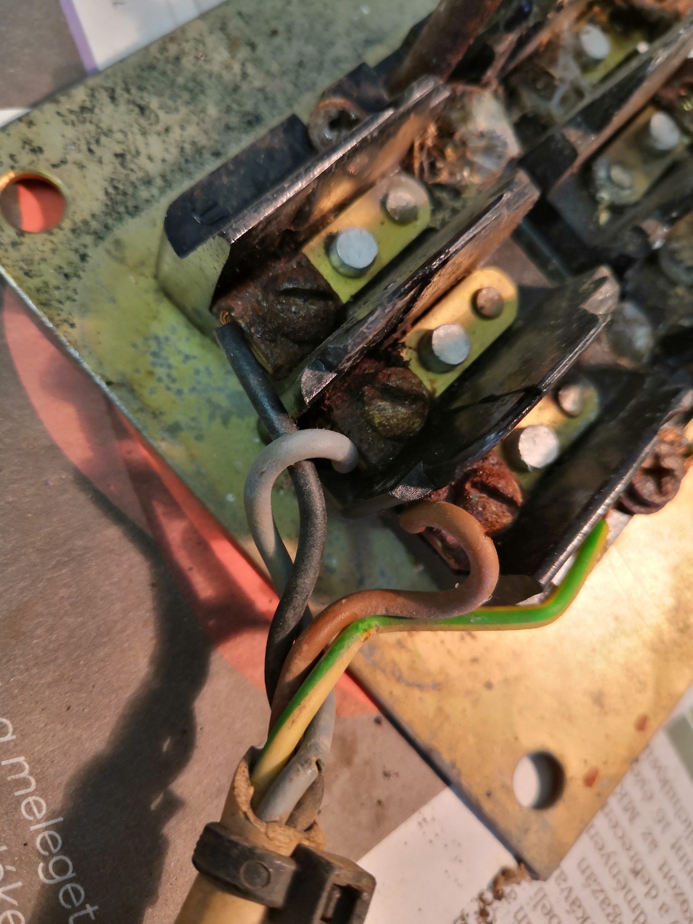

(#) Tomi111 válasza Geri86 hozzászólására (») Ápr 9, 2022 /
Ez a kapcsoló viszont egyben indítógomb is! Van egy régi orosz köszörűm, ugyanilyen(vagy hasonló) van rajta. A be gombot nyomva tartva az egyik érintkező ráadja a segédfázist, majd a gombot elengedve( felpörgés után) csak a két fő érintkező marad benn.
(#) Geri86 válasza Tomi111 hozzászólására (») Ápr 10, 2022 /
Akkor műkődőképes lehetett annak idején. De miért kellett ekkora értékű kondenzátor?
(#) Geri86 válasza Tomi111 hozzászólására (») Ápr 19, 2022 /
Mai nap a kapcsolót megrozsdaoldóztam, megtakarítottam. Mint kiderült van egy plusz egy fázis átkötés kékkel ami az egyik képen látszik is. De mint ahogy kiderült itt nincs nyomógomb funkció. A fekete gombot megnyomva zárja a 3-3 érintkezőt és annyi. Fehér gomb pedig oldja az összeset. Hogy tudnám kipróbálni a motort még a szétszedése előtt?

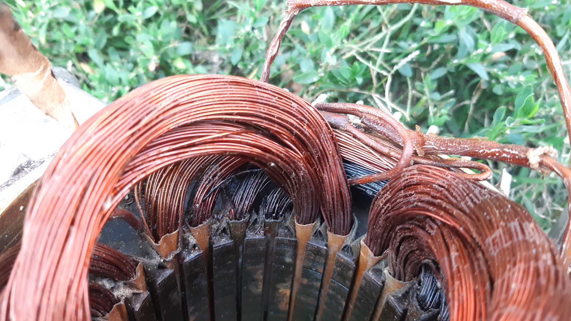

(#) Geri86 hozzászólása Ápr 19, 2022 /
Na valószínűleg leégett a motor igaz még csak a kapocslécet sikerült levennem vagyis inkább le töredezett, már az alatt látszik illetve érződik az égés. A hernyócsavar melegítés hatására sem akar egyenlőre megindulni.
(#) IQNUKU válasza Geri86 hozzászólására (») Ápr 19, 2022 /
Ne akard mindenáron ebben az állapotban kipróbálni a motort!
Ha valóban 2 évet töltött el az ereszcsurgásban, akkor, - ha most nincs is leégve - tutira le fog égni! A bennmaradó víz miatt átüt majd a tekercs.
Ugyanis a víz, bár könnyen bejut a motorba, de kifelé nagyon nem akar távozni onnan.
A kiszárításhoz is, szét kell húzni a motort. Ha a korábbi gazda jól mondta és tényleg le van égve, akkor az "amperszag" és a tekercs színe valószínűleg elárulja a motor állapotát.
A kivezetések alapján láthatóan legalább egyszer már újratekercselték motort. A régi prespán,vagy triflexil horonyszigetelőt is megviselhette a bejutott víz. Nem biztos hogy ilyen állapotban megfelel az elvárásnak.
A csapágyak is cserére szorulnak.
Nem értem miért halogatod, mindenképpen szét kell húzni a motort. A ventilátor felől könnyebb megbontani. Emiatt nem kell még levenni az ékszíjtárcsát, bár a csapágycsere végett mindenképpen sort kell rá keríteni.
Ha felmelegíted az ékszíjtárcsát rögzítő hernyócsavart, önts rá vizet. Ezt többször ismételve esélyes, hogy meglazul.
A kapcsolód felejts el. Abból már nem lesz énekes halott.
Amíg jó volt, a "puszk" gomb nyomva tartásának idejéig a középső érintkezők zárták a segédfázist a kondin keresztül a főfázis megfelelő pontjához. A gombot elengedve a kapcsoló bontotta a középső áramkört. Csak a két szélső áramkör záródott. A kis kerek gombot megnyomva teljesen bontott a kapcsoló.

Van egy leégett IMI szivattyú motorom. A főfázis van megsülve, felírtam az adatokat, a kérdésem az, hogy ugyan így tekercseljem vissza?
Van egy IMI motorokról szóló tekercselési könyv részlete, abban nem találtam hasonlót.
Ez egy bronz lapátos szivattyú, de a motorja kisebb mint a bácska 750W-osa. Maga a forgórész hossza kb. hasonló, de maga a vastest átmérőben kisebb (de lehet a forgórész is?)
A főfázison 2x38 menet volt (2 szál párhuzamosan), segédfázis 2x40 menet.
A két fázis el volt szigetelve, úgyhogy nem az volt a hiba fő oka, szerintem.
A hozzászólás módosítva: Máj 15, 2022
(#) IQNUKU válasza c27 hozzászólására (») Máj 16, 2022 /
Láthatóan ez egy egyfázisú, állandó üzemi-kondenzátoros, egy póluspáros (kétpólusú) motor.
Az is látható, régebben újratekercselték.
Ha a gyári állapotra vagy kíváncsi, kellene még néhány adat az esetleges beazonosításhoz.
Elsősorban a motor típusa.
Ha ezt nem lehet leolvasni, akkor:
1, A talp síkjához mért tengelymagasság.
2, A lemezcsomag hossza.
3, A forgórész átmérője.
4, A tekercsek huzaljainak átmérője.
5, A hornyonkénti menetszám, osztva a szálak számával.
Ha nem sikerül az eredeti állapotot megállapítani,de eddig jól működött, akkor hasonló módon újra tekercselheted.
A fotódon a baloldali főfázis tekercs van jobban leégve. Ez általában szigetelésproblémára utal. Pl. vizet kapott, vagy egyéb okból átütött, menetzárlatos lett a tekercs.
