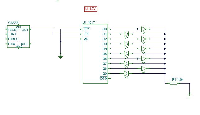

(#) szabo.gth válasza proba hozzászólására (») Júl 14, 2008 /
köszi a válaszodat
csak egy pontot szeretnék, h fusson
a 4017-es IC-s megoldásról esetleg ha tnál adni egy kapcs.rajzot, megköszönném
(#) proba válasza szabo.gth hozzászólására (») Júl 15, 2008 /
Ez a 10 ledes változat.
(#) szabo.gth válasza proba hozzászólására (») Júl 15, 2008 /
köszi, mostmár elboldogulok.
