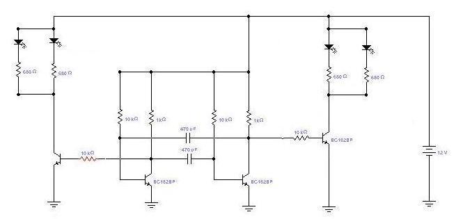

Két példa az alap-felváltvavillógó teljesítmény tuningolására...
Olvastam a topicot, de lehet elkerülte a figyelmemet a kérdésemre a válasz, így feltenném. Astabil multivibrátort a kondenzátorok különbözőségével(kapacitás) meglehet úgy csinálni, hogy az egyik oldala csak felvillanjon a másik oldala meg olyan 3 másodpercig égjen? Vagy ide ellenállást is változtatni kell majd? Előre is köszi.
Módosíthatod a bázisellenállásokat is.
( Azért 1-2Kohmnál kisseb ne legyen!. ) ( Ha med túl nagy akkor nem fog átváltani... ) S Változtathatsz a kondenzátorok értékeit is.. Mindkét megoldás ugyanazt az eredményt hozza. :yes: ![]()

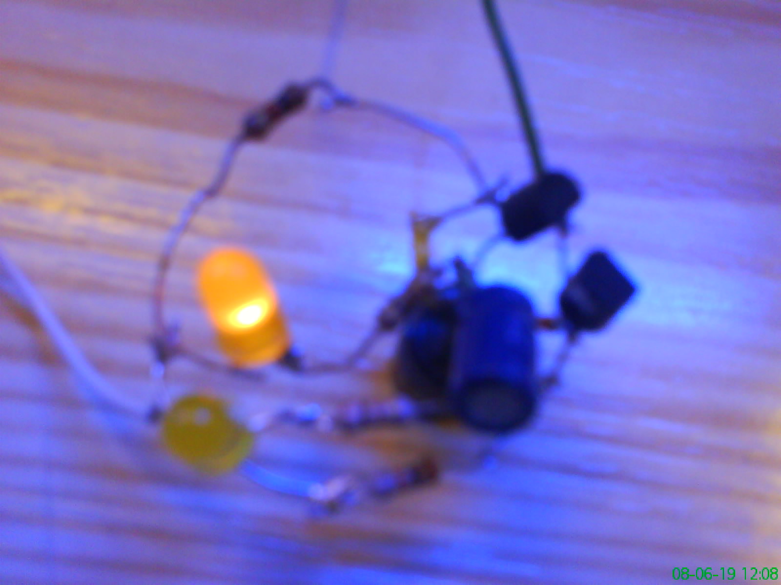

és mi van akkor ha csak az 1ik világít folyamatosan? Mikor ráteszem a telepre az 1ik bevillan utánna világít a másik folyamatosan Ha valaki tud vmit ajánlani az legyen szives írjon köszike mellékelem a képet de kicsit sufni tuning szal ne lepődjön meg senki ![]()
Túl sok lehetőség nincsen! Legelőször a folyton világító led tranzisztorát kellene kimérned, kicserélned. Hasonló leragadást okozhat ha a kondi polaritása rosz!!! Esetleg túl kicsi bázidellenállás! ![]() [off] Vagy, esetleg felcserélted a "beragadt" tranyó kivezetéseit... ![]()
Hát az az igazság h a tranzisztort má kicseréltem, próbáltam má minden féle képp de de sehogy se jobb.
A kondi polarítása az tuti h jó mer többször is ellenőriztem, a led-ekre 1-1 100ohm-os ellenállást használtam, viszont a báziellenállás az 15-15kohm.Lehet h kicsit sok? ![]() ![]() ![]()
Nem, nem hiszem, mert 100K-s bázisellenállással is láttam már kapcsolást. Az elvi rajzra tudnál egy linket, hogy melyik verziót készítetted el. Ha minden jó akkor annak mennie kell...
Lehet gond azzal az oldallal is ami nem világít!
![]() S ha ezt a próbát elvégzed, talán hamarabb meg lesz a hiba! (Egy ellenállással, ( ami 1/10-ed akkora mint a bászist táprhúzó ellenállása ) össe kell kötni a bázist és az emittert. Ekkor el kell aludjon a led. Ha eleszik akkor az rendben van... Esetleg a kondikat is kikötheted a próbára! )
