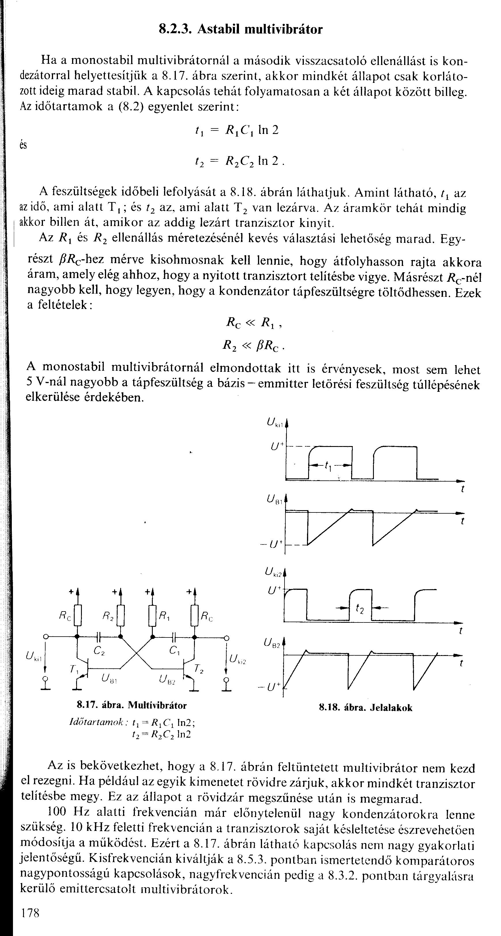

Olvastam a topicot, de lehet elkerülte a figyelmemet a kérdésemre a válasz, így feltenném. Astabil multivibrátort a kondenzátorok különbözőségével(kapacitás) meglehet úgy csinálni, hogy az egyik oldala csak felvillanjon a másik oldala meg olyan 3 másodpercig égjen? Vagy ide ellenállást is változtatni kell majd? Előre is köszi.
Módosíthatod a bázisellenállásokat is.
( Azért 1-2Kohmnál kisseb ne legyen!. ) ( Ha med túl nagy akkor nem fog átváltani... ) S Változtathatsz a kondenzátorok értékeit is.. Mindkét megoldás ugyanazt az eredményt hozza. :yes:
Hmm, akkor jól gondoltam, köszi...
Haszonló kapcsolást akarok készíteni mint a mood lámpa, csak nem találtam hozzá egy jó kapcsolást csak bonyolultat és így majd ezt a kapcsolást átalakítva valami hasonló eredmény érek el remélem. És még annyit szeretnék kérdezni, hogy mi is a kiszámolása annak, hogy mennyi ideig villan fel a Led?
Nemtudom segít e valamit a kiszámításban: ANALÓG ÉS DIGITÁLIS ÁRAMKÖRÖK. 177-178 oldal. AMV
