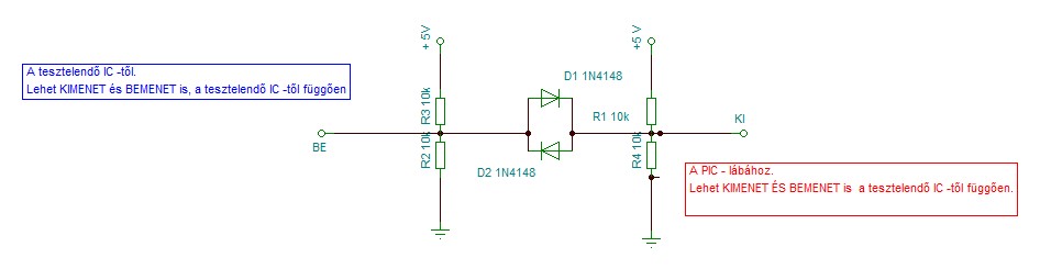

A segítségeteket szeretném kérni a következőekben. Szeretnék építeni egy digitális TTL/CMOS IC tesztert. Néhány típust szeretnék tesztelni a TTL sorozatból és a CMOS sorozatból legfőképpen kapukat tartalmazó IC -ket. Szeretnék szinkron és aszinkron tárolókat is tesztelni. Egy PIC -cel szeretném megvalósítani az ellenőrzést. A gond ott kezdődik, hogy a PIC lábait és a tesztelendő IC lábait nem lehet közvetlenül összekötni a különböző jelszintek között.Valamilyen védelemre szükség van. A csatolt képben egy általam tervezett védelem látható.Nem tudom , hogy jó megoldás lenne -e? Ha lenne valakinek valamilyen ötlete kérem ossza meg velem. Előre köszönöm a válaszokat!
A másik megoldásom az lenne , hogy egy soros ellenállást 22...33 Ohm - ost berakni a két IC közé.
Nem tudom , hogy annyi elég lenne -e?
A harmadik ötletem. Hogyha a PIC és a tesztelendő IC közé egy kétirányú analóg kaput tennék (CD4016).És a kétirányú kapukat egy léptetőregiszterrel vezérelném.Így mintát véve a különböző IC lábak állapotáról.
Ami hibával eddig ttl ic-n találkoztam:
1 : Két bemenet átvezet egymáshoz.(ezt kimutatni nehéz ,mert alapban hatnak egymásra legtöbbször a terhelhetőségben van különbség.) 2 : kimenet nem terhelhető 3 : abszolút rossz Ebből az első 2 csak több bemenetes módon vizsgálható (szerintem) A védelemhez elég a két bemenet közé kötött 100 ohm úgy gondolom.
Egy IC -ben lévő összes kaput le szeretném tesztelni. De egy problémába ütköztem. PIC-kel szeretném megvalósítani a tesztert. Mivel elég széles a tesztelésre szánt IC tartomány , ezért sok lábnak különböző a funkciója van. Az egyik IC -nek például az adott lába +Vcc ugyanez a láb a másik IC-n már bemenetként szerepel.Ez a problémát szeretném megoldani.Tehát egy lábnak a PIC jelöli ki , hogy milyen jelet kapjon (+Vcc,GND, jelszintek bemenetként/kimenetként). Ezért készíttetem egy kapcsolást.De nem tudom , hogy a kapcsolás gyakorlatban is megállná a helyét. A PIC lábszámának korlátai miatt csak két "szál" vezeték használható.
Ezért fontos lenne , az hogy csak 2 jelszinttel való vezérléssel lehessen azt megoldani, hogy +Vcc , GND , adat legyen az adott lábon. Mi a véleményetek erről a kapcsolásról?

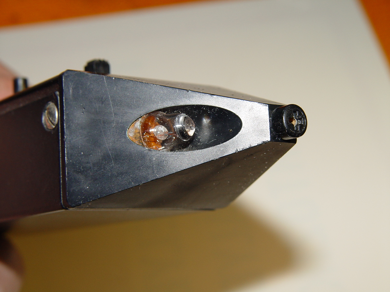

Sikerült hozzájutnom egy VILATI gyártmányú IC TESTER PT-101-hez. Sajnos nincs hozzá semmiféle használati dokumentáció, enélkül félek, hogy tönkreteszem próba során. Már nem mai "gyerek", de reménykedem, hogy a félvezető technika "úttörői" közül vannak köztünk még olyan elektronikai mesterek, akik találkoztak ilyen műszerrel, és ismerik a kezelését. Köszönettel a segítségüket kérem, és azokban a is reménykedem akik esetleg ilyen műszerhez jutottak az eltelt évtizedek során. A hozzászólás módosítva: Márc 16, 2013
Sziasztok! Nekem is van egy ilyen teszterem de nincs semmi dokumentumom róla. Van még egy CLANKY 5081 valami szigetelés mérö lehet és egy PRÜFSTIFT nevü valami jelszint vizsgáló lehet, de egyikről sem tudok semmit. Ha valaki tudna segíteni jó lenne. Köszönettel bmiklos.
Itt a kért dokumentum az IC teszter használatához. Remélem még Auth Zsigmond fórumtársnak is aktuális. ![]()
Kicsit másfélének tűnik, mint az enyém, de a mérési elveikben biztos van közös. Tehát: nagyon köszönöm! Most rendetlenkedik - talán ebéd utáni sziesztát tart - a netem, este áttanulmányozom. Még aktuális a dolog...
