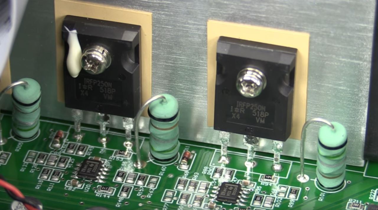

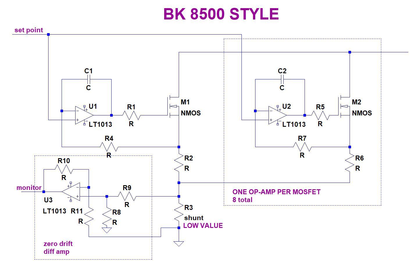

(#) majkimester válasza tbarath hozzászólására (») Nov 6, 2022 / 3
Majd jelentkezem ezzel kapcsolatban, de addig is két kép gyári BK Precision load-ról Dave videójából..
A jobb oldali régebbi model 120V / 30A / 300W-os. Összesen 8db IRFP250N-t használ két bordán, bordánként 150W-ot disszipálva. 37,5W/FET a max disszipáció.
A bal oldali új model 120V / 60A / 250W-os. Összesen 10db IRFP250N-t használ. 25W/FET a max disszipáció.
A FET-ek nagy darabszámának egyik indoka, hogy szigetelten vannak szerelve az egyes FET-ek, és a borda hőellenállása sem lehet nagyon kicsi. és az egész egy viszonylag kis zárt dobozba van beszerelve. Viszont a másodikról készült képen az is látszik, hogy FET-enként ott a külön op amp.

(#) Kovidivi válasza majkimester hozzászólására (») Nov 6, 2022 / 1
Ez nekem nagyon szimpatikus. 25-35W/FET, TO247 tokozással. Örök élet plusz egy nap, ha az ember így épít.
