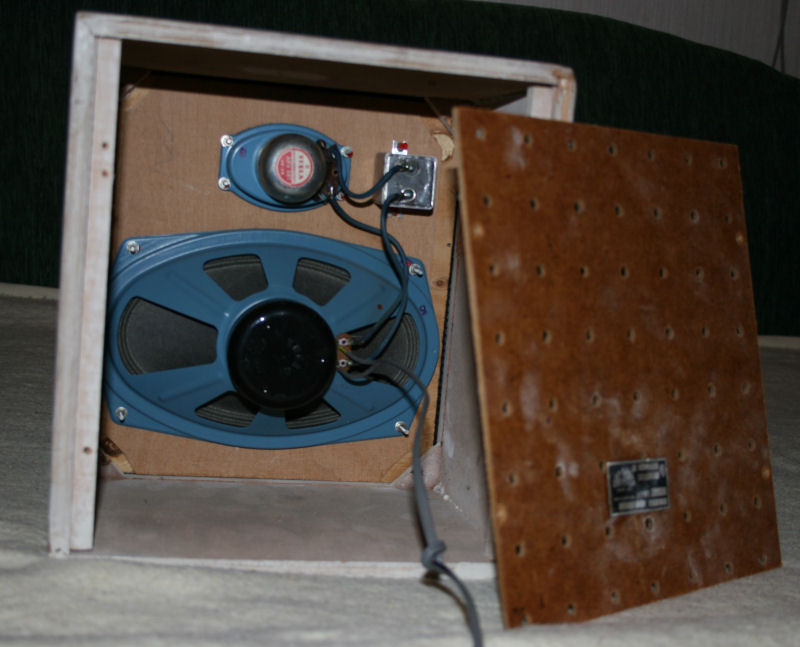

Van nekem két régi, a képen látható lemezjátszó hangfalam. Hogy lehetne egy kicsit tuningolni őket?
Nincs benne semmi csillapító anyag, a hátulja is csak ez a lyukacsos fa lemez. Eléggé dobozhangja van, és a mély nagyrésze "hátul távozik".

Szerintetek hülyeség sziloval tömíteni hangfalat??? (szilo:szilikon tudjátok amivel az ablakot is lehet tömíteni)
mijen lett???vagyis még nincs kész mert be kel kárpítozni!
egész jo ,de még furjál rá pár lukat amin a sziloplasztot benyomod hogy jobban kitöltse az anyag.de purhabbal is csinálhatod abbol kevesebb kell. én még tennék bele vmi márkásabb autohangszorót is mondjuk ott középre kettöt hármat.elsöre nem rossz,ne add fel,a billentyüzet veled van.
Ez azér kicsit sok volt, nem? Én pl. nem látok semmit belőle.
nagyi.a purhab nem jo.a szilo meg belülröl élekre amennyit csak akarsz..többit felejtsd el.
meg ha van hörcsögöd,akkor nyugodtan tartsd benne,és ha nem tetszik neki igy a bejárat,akkor alakitsd át alagutrendszerüre azokat a lukakat (ott felül).ehhez ideális egy oda passzolo reflexcsö is,vagy pvc csö.ami otthon van.

heyy!!!gazsi az nem lyuk csak tul vastag a fa ezért látszik úgy ott nem lyuk van hanem hangszoró vagy mi fordítva.(amúgy 2cm vastag a fa)
nem mersz egy mégközelebbit a hangszoróról.egész érdekes dolgok derülnének ki.amugy a dekopirfürész az nem valami ördögi szerkezet,és habár kormány sincs rajta,de azért...ha a legvékonyabb pengét veszed bele ,talán fához valót ,és esetleg nem azt használod amit a kinai piacon mellé adtak (az a kék szinü játék penge)akkor már csak egy kis gyakorlás kérdése az egész.aztán van még egy spéci szerszám.körzö a neve.(vagy:körfürész.vagy láncfürész.....)
