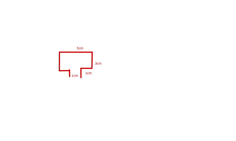

Egyik ismerősömnek kellene kézi hungarocell vágó a képen látható alakzatot kellene melegíteni. Van 12v 3 amperes kapcsolóüzemű táp vagy nézek néki valami trafót ami lead 3 ampert legalább. A hozzászólás módosítva: Jan 5, 2023
Pisztolypákába hajlitasz ilyen drotot és már vághatod is.
Akkor fogj egy trafót és tekerj rá mkb 3-4 menetet a lehető legvastagabb vezetékből ami belefér a tekercs és a vasmag közé. majd annak a két végére szereld rá a formára hajtott "derótot" egy szigetelt nyéllel .
