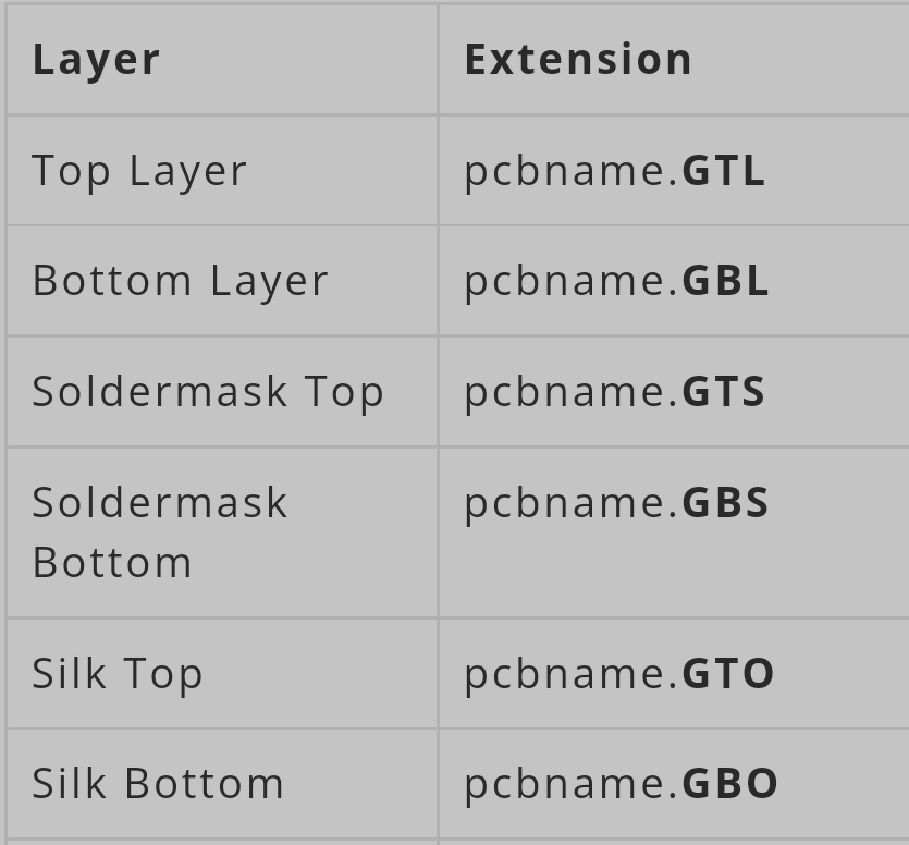

Üdv! Én rontok el valamit, vagy a Sprint-Layoutból kimentett gerber és a JLCPCB nem kompatibilisek? A Sprintben a photoview alapján tökéletes a rétegrend, az oldalon pedig összekavarodik és hiányos. Sima, egy oldalas nyákról van szó.
(#) firstman válasza pipi hozzászólására (») Jan 4, 2023 /
Reménykedtem, de valamiért az oldal viewere közel sem azt a képet adja vissza, mint a sprint. A programba visszaimportálált gerber nem okoz ilyen problémát, tehát nem ott van a probléma.
(#) niedziela válasza firstman hozzászólására (») Jan 4, 2023 /
Ne foglalkozz az online nézegetővel, az nem mindig jó.
Add le a megrendelést, ha valami nem jó szólnak gyártás előtt.
(#) dolargaan válasza niedziela hozzászólására (») Jan 4, 2023 /
Pontosan. Az csak mutat valamit, hogy a panel felismerhető legyen.
(#) firstman válasza dolargaan hozzászólására (») Jan 9, 2023 /
Nos, végül sikerült megoldanom a problémát. A sprint ugyebár minden layernek .gbr kiterjesztést adott. Az átnevezés megoldotta a kompatibilitással kapcsolatos gondokat.
