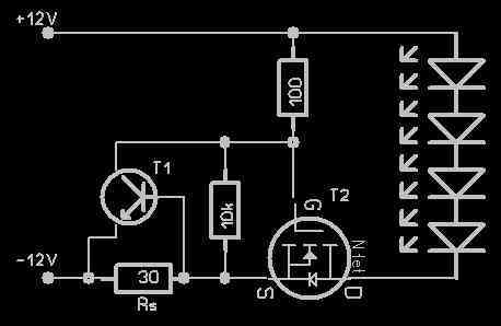

A feszültség csak abból a szempontból érdekes, hogy a tápfeszültség magasabb e mint a LED-eken eső feszültség, mert ha nem, nem fognak világítani. Tehát a leden átfolyó áram a meghatározó. Választasz valamilyen kapcsoló üzemű áramgenerátort (mert fogyasztás szempontjából ez a legkedvezőbb) és beállítod pl. a led maximális áramának 60-80 %-ára. Célszerű sorba kötni a ledeket, hogy kevesebb madzagolás legyen (hasonló paraméterű ledek esetén) Mivel a te esetedben a tápfeszültség cirka megegyezik a sorbakötött ledeken eső feszültséggel, ezért kipróbálod az alábbi egyszerű kapcsolást. Rs ellenállással állíthatod be az áramot.
Ha nem lenne elég magas a tápfeszültség kicserélheted T1 tranzisztort germániumra , így kevesebb feszültség esik Rs ellenálláson (kevesebb mint fele a szilíciumhoz tranzisztorhoz képest). A kis feszültség eltérés és alacsony áram miatt nem lesz nagy a disszipáció (vagyis nem lesz nagy az energia veszteség) Ha így sem világítanak a ledek választasz egy feszültségnövelő áramgenerátoros LED meghajtót. (T1 gyakorlatilag bármilyen kis teljesítményű tranzisztor, T2 bármilyen N-fet)

Nem hiszem hogy túl lett bonyolítva. Így 2 vezeték kell 3 helyett (mert nagy valószínűséggel a tápod elég).
Ez egy áramgenerátoros táplálás ami bizonyos védelmet nyújt a ledeknek. A : "ScreenShot_5...png" is tökéletes , de 3 vezeték kell és kicsit több a veszendőbe menő energia.
