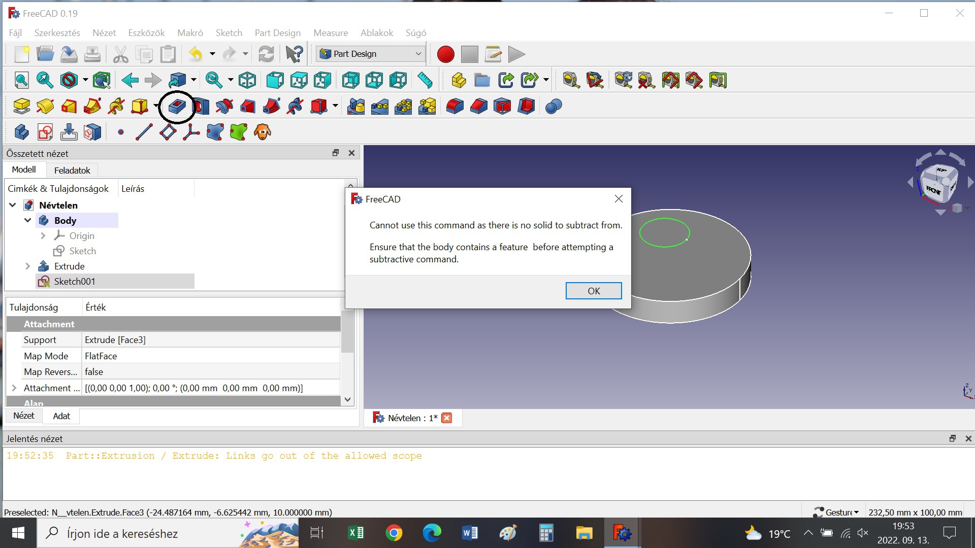

Most este megcsináltam és megy. Sokkal bonyolultabb, mint korábban volt főleg, ha nem kell teljes vastagságban kiszúrni. Miért lett ez így? Ez volt az egyszerű:

A hiba alapvetően a projektedben van, rossz módszerrel kezdesz, amit sok kezdő (köztük én is) gyakran elkövet. Most hogy tudom mi a szitu, ezt a hibát nem nagyon tapasztalom.

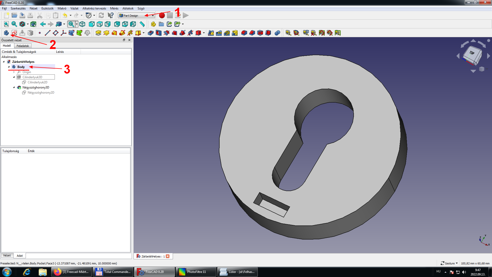

A projektedben te egyből a "Sketcher" munkafelülettel kezdtél, és elkészítetted a metszeti vázlatot, kihagyva egy rendkívül fontos lépést előtte.
A programnak van egy alapvető logikai tárolója, amit neked kell létrehozni, ez maradt ki. Képzelj el egy virtuális dobozt, ebben kell létrehozni mindent, mert ami ezen kívül van, azokon a tárgyakon bizonyos műveletek nem végezhetőek el. Ezt a virtuális dobozt (tárolót) nevezi a program "Aktív test" -nek. Tehát amikor hibaüzenetben azt kapod, hogy szükség van egy "Aktív Test tárgyra", a művelet végrehajtásához, tulajdonképpen ezt a virtuális dobozt, testet hiányolja.
A megoldás pofon egyszerű. Mikor elkezdesz egy új projektet, mindig a "Pard Design" munkafelületet választjuk, ekkor a "Feladatok" fül alatt megjelenik egy "Új test létrehozása" erre kattintva létrejön az a bizonyos virtuális test (tárolódoboz) amire szükség van (3-assal jelölve).
Ezután ugyanott meg is jelenik a "Vázlat létrehozása" parancs, amivel elkezdheted a vázlat megrajzolását.
A képen nyilakkal jelölve láthatod a sorrendet. Az eszköztáron a kék lépcső ikonnal (2) is létre tudod hozni ezt az úgynevezett "Aktív test" tárolót (3).
Ha megnézed a te projektedben lévő fa struktúrát és összehasonlítod az enyémmel, a tiédből a hármas számmal jelölt "Body" hiányzik. Ez mindennek az alapja.
(#) pisti válasza Régi motoros hozzászólására (») Szept 13, 2022 /
Köszönöm a nagyon részletes segítséget! De!
Most türelemmel csináltam végig és valamiért nem akarta kiszúrni. Most szerintem van aktív testem.

(#) bbb válasza pisti hozzászólására (») Szept 13, 2022 / 1
Húzd be a body alá a többi cuccot, mert most egyenrangú félként van bent, nem alárendeltként.
(#) Régi motoros válasza pisti hozzászólására (») Szept 13, 2022 / 1
Igen úgy van, ahogy bbb írta. Nem a tárolóban van benne, hanem mellette! És az nagy különbség...
Tehát valami hiba a folyamatodban van...

(#) pisti válasza Régi motoros hozzászólására (») Szept 15, 2022 /
Most frissítettem, de még mindig nem működik a megszokott módon.
Szerintem betartottam a lépéseket. Kezdek kiábrándulni a programból, pedig korábban olyan sok jó dolgot terveztem vele.

(#) Régi motoros válasza pisti hozzászólására (») Szept 15, 2022 / 1
Nos elég ránézni a képedre, de máris látom, hogy a bal oldali fastruktúra elrendezésed nem jó.
Szóval kénytelen vagyok arra gondolni, hogy márpedig valamit nem úgy csinálsz ahogy kellene.
Csak még arra nem jöttem rá, hogy mit.
Ha megnézed a korábban feltöltött képemen a zárbetét modelled, láthatod, hogy a Body alatt lévő elemek mind egy kissé jobbra tabulálva jelennek meg.
A te előző képeden egyértelműen látszik, hogy az "Extrude" elem egyértelműen a "Body" elemmel egy szinten van (nincs balra tabulálva), tehát nem benne, hanem azonos szinten jön létre.
És azt sem értem, miért van egyáltalán három "Sketch" mikor a kívánt művelethez kettő kell csak...
