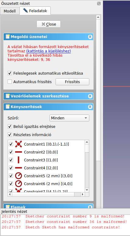

(#) kivancsi4 válasza SzilCsong hozzászólására (») Máj 22, 2022 /
Teljes mértékben amatőr vagyok a FC használatában, de két képet mellékelek, hátha segít.

(#) Massawa válasza kivancsi4 hozzászólására (») Máj 22, 2022 /
A b képen miért nem görgeted le a hibás constraintra, hogy lásd mi a gond. Azokat el is távolithatod. ( valoszinü, hogy feleslegesek). Ha fent a kék linkre kattintasz, az automatikusan oda visz.

(#) SzilCsong válasza kivancsi4 hozzászólására (») Máj 23, 2022 /
Ez érdekes, nekem nem ír ilyen hibát, ha belemegyek a legelső vázlatba.
(#) bbb válasza SzilCsong hozzászólására (») Máj 23, 2022 /
Ahogy írtam, a 0.18 nem ír hibát, a 0.19 meg igen. Ez a fehérség valami renderelési beállítási anomália lesz.

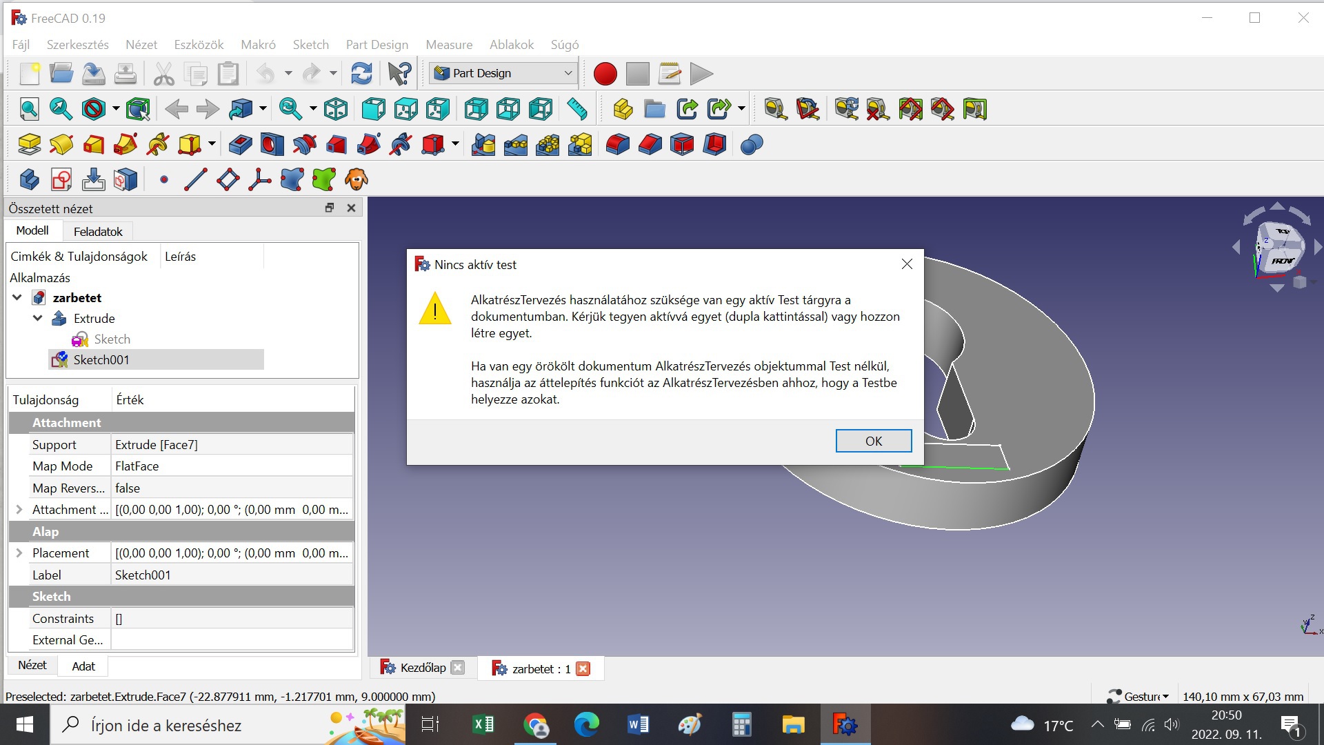

(#) pisti hozzászólása Szept 11, 2022 /
A 0.19 verzióval valami történt mert nem akarja azt amit korábban gond nélkül sikerült. Egy modellből nem tudok öreget kivágni, mindig ez az üzenet jelenik meg.
Ezt egy új telepítés, lehet, hogy valami beállítási gond lehet?
Szeretném ha segítenétek! Köszönöm!
(#) pipi válasza pisti hozzászólására (») Szept 11, 2022 /
A képernyő bal oldala is érdekes lenne, hol vagy egyáltalán...
Esetleg a fájlt is mellékelhetnéd, ha nem titkos...
Esetleg kapcsold vissza angolra, a hibaüzenetre akkor tudsz guglizni...
(#) Massawa válasza pisti hozzászólására (») Szept 11, 2022 /
Valoban a lényeg hiányzik a képböl. Milyen modusban vagy, mi van a baloldalon meg felül a lécen.
Sok-sok modellt terveztem már, de most valamiért ez a funkció nem működik.
(#) pisti válasza pisti hozzászólására (») Szept 11, 2022 /
Egy másik fájlban sem tudom a kivágást.
