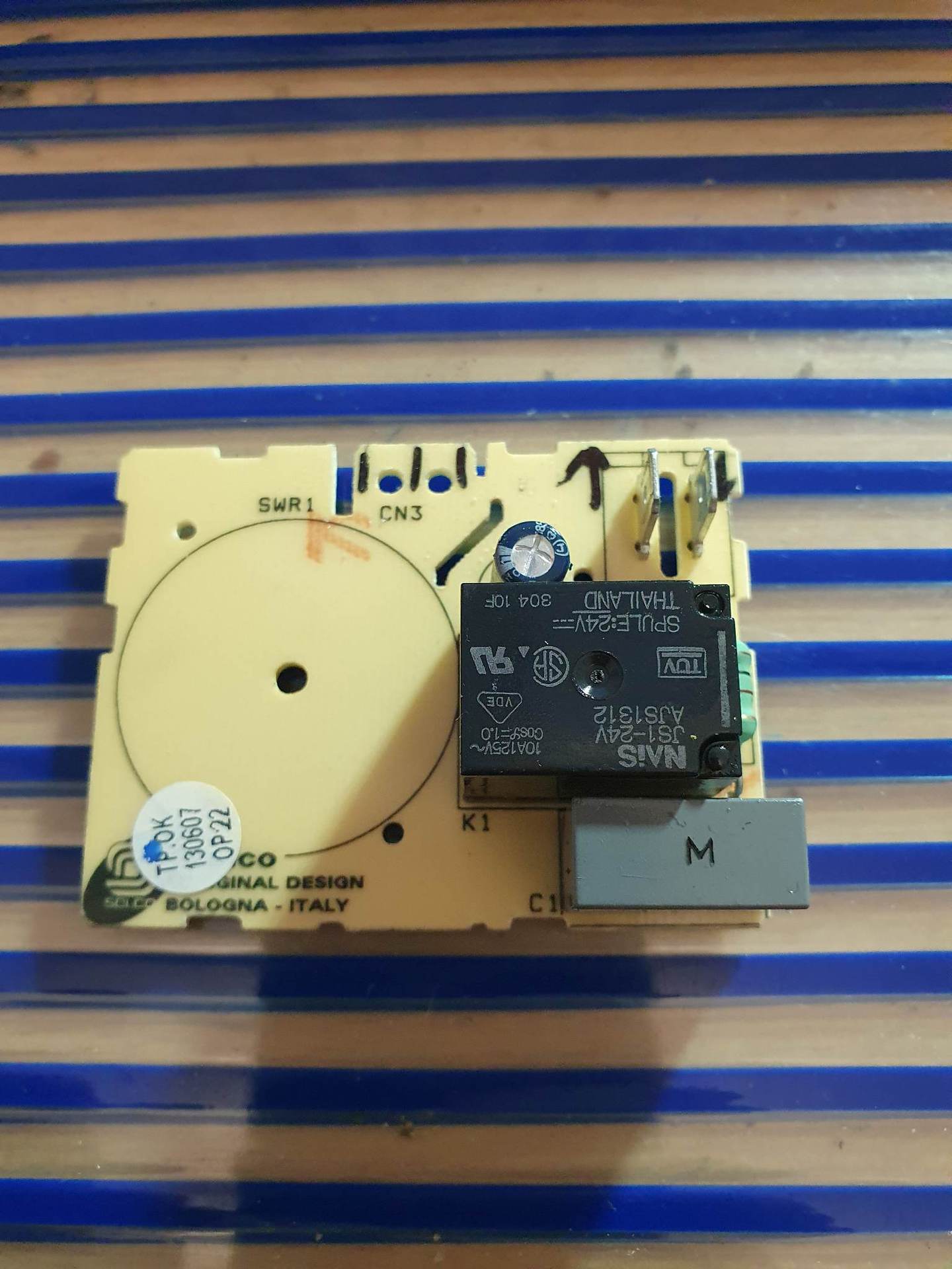

Van egy régi 2003-as, Elektrolux EWT1010 mosógépünk. Ez arra van, hogyha elromlik a fő mosógépünk, akkor legyen egy pót.
Ennek még a programkapcsolóját motor forgatja-
Szóval a fő baja, hogy NEM FŰT.
A fűtőszál jó, a fűtőszálat működtető relé (24V-os) jó. A vízszintkapcsoló jó. A főpanelon kijön a fűtőszál vezérlésének a 230V-ja, de a termosztátban elakad.
A termisztor jó, 20 fokon.6.9kohm az ellenállása, ami kb. a víz melegítésére (forraltam, s beleöntöttem a dobba) lemegy kb. 3.4kohm-ra.
Két dologra gondolok:
1. A termosztát, amiben a relé is van vmi nem jó, égést sehol nem látok.
2. Programkapcsoló, félig, meddig mechanikus még, s kikopott. Gondoltam kontakt sprayzem kívülről a lyukakon keresztül.
Szerintetek ?
Ha nem kap más vezérlőjelet, akkor a termosztátban vmi.
Ha kap még egy vezérlőjelet ÉS kapcsolattal, akkor lehet a programkapcsoló is.
Köszi

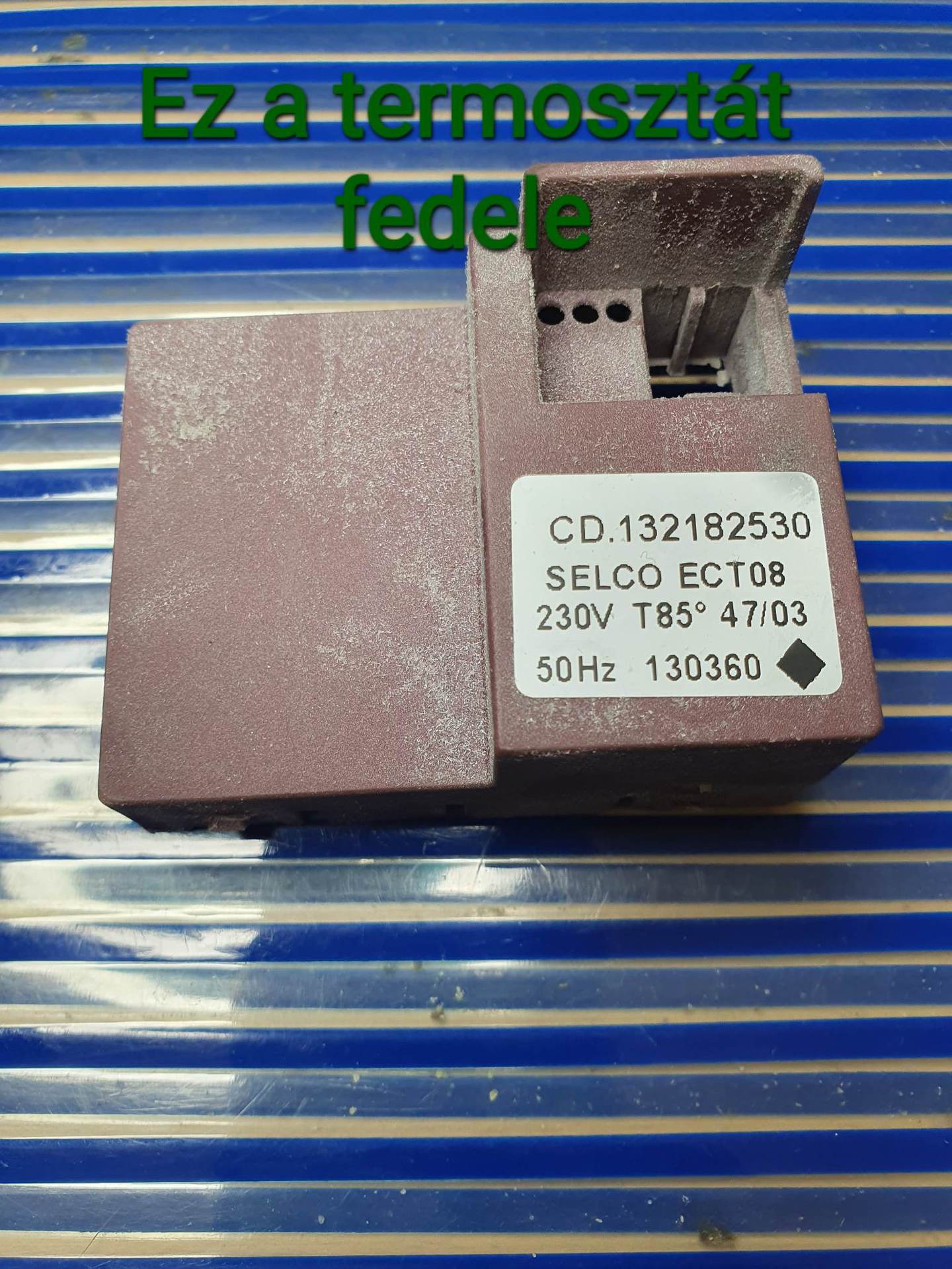

(#) mihist4 válasza mihist4 hozzászólására (») Márc 17, 2023 /
pár kép a termosztátról
(#) Dino71 válasza mihist4 hozzászólására (») Márc 18, 2023 /
Szia! Azt a szürke X2 es kondit mérjed ki, vagy csak simán cseréljed. Na meg az elkot kondit is.
