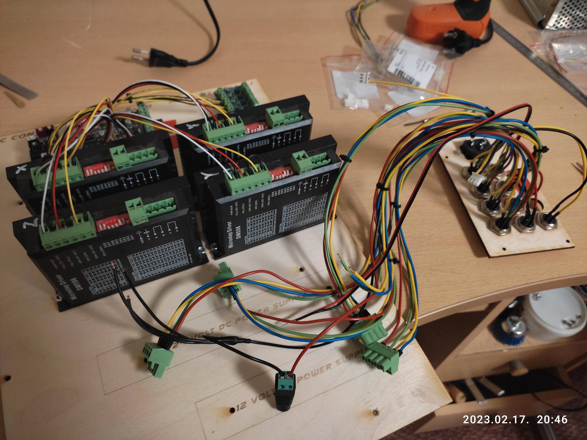

Én mondtam. Le van már zavarszűrővel szűrve. Igazából egy hajszálra vagyok a stabil működéstől. Ma megjön az árnyékolt usb kábel, ami valószínűleg a maradék gondot meg is oldja. Üdv.
Ma lesz a teszt napja. Csináltam olyan állapotot újra aminél tudom hogy egy perc után gond volt. Csak most már az új usb kábellel. alza usb kábel Azért itt és ilyet vettem, mert itt legalább írják hogy árnyékolt. Máshol is biztos árulnak, csak nincs oda írva. Most így eddig nem jelentkezett a gond. Remélem így is marad. Köszönöm a segítséget mindenkinek. Üdv
Milyen hosszú USB kábelt akarsz használni?
Mert ha hosszabbat, mint fél méter, lehet, hogy "aktív" kábel kéne. (Tegyük hozzá, hogy az iparban nem véletlenül használnak egyszerű soros rendszert.) A hozzászólás módosítva: Márc 24, 2023

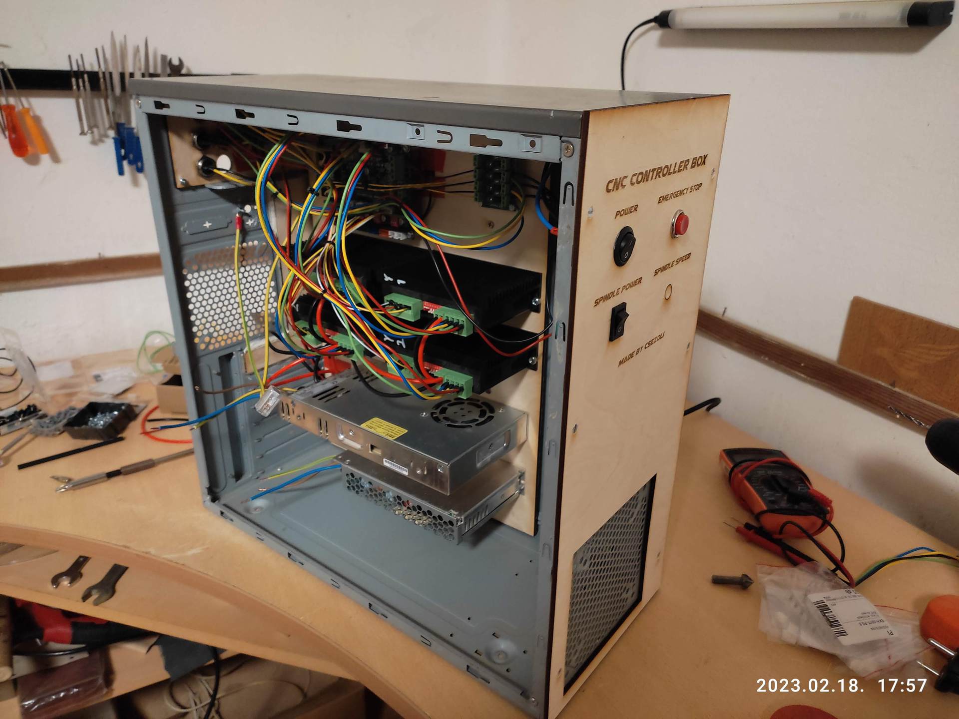

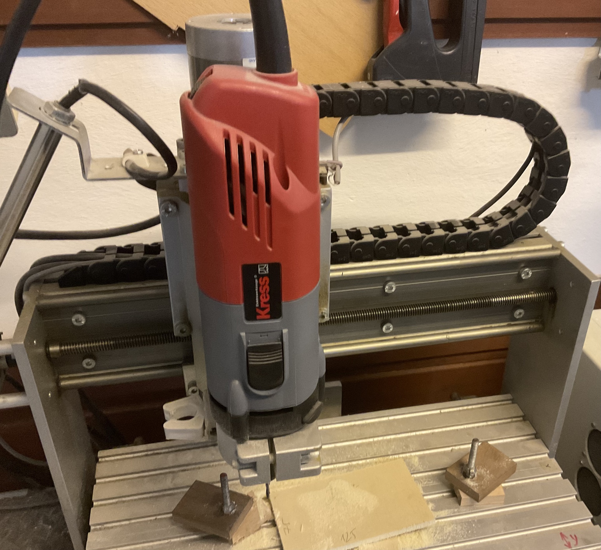

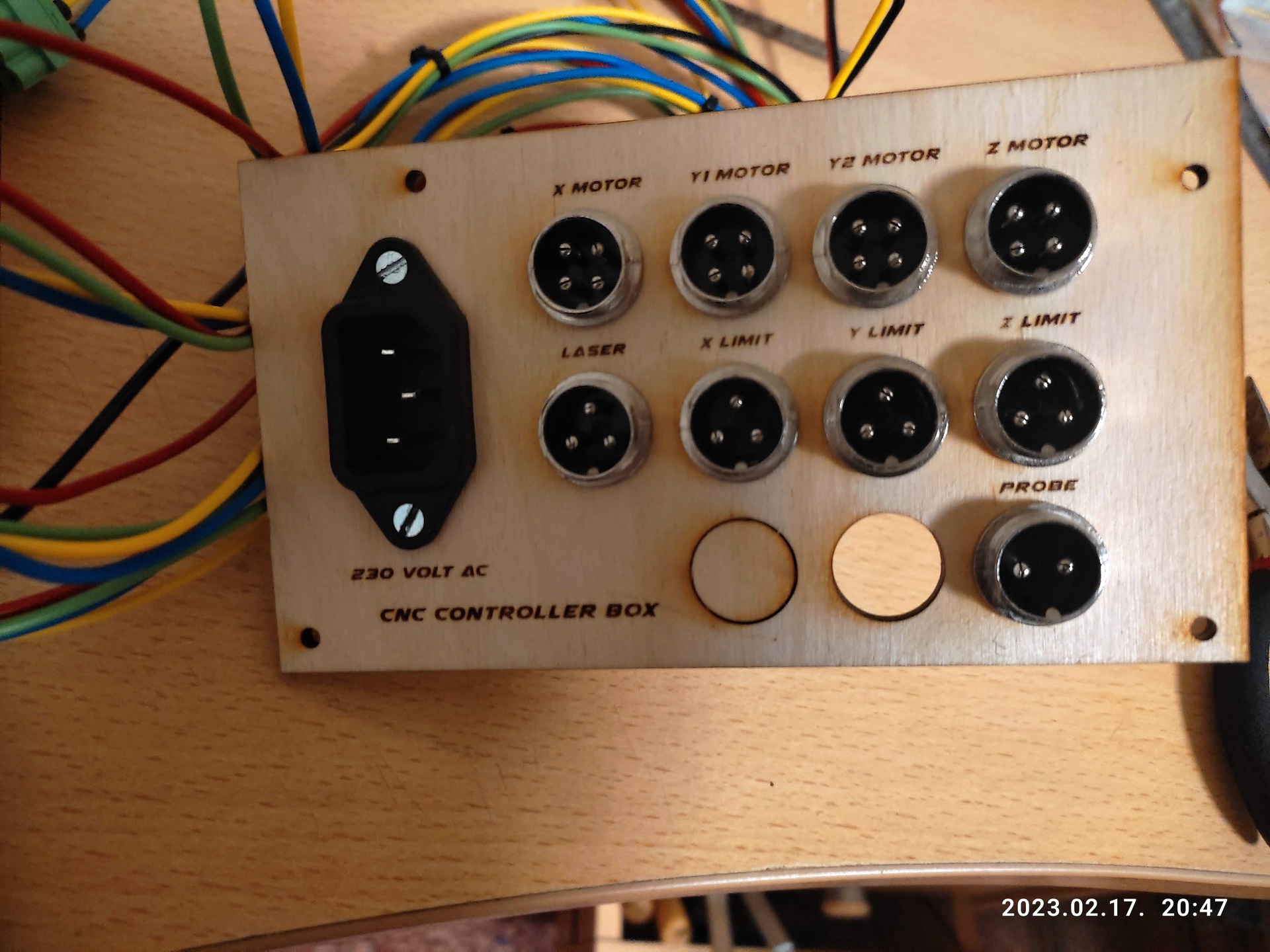

Ma ment két és fél órát egyhuzamban, hiba nélkül, szóval mondhatni sikerült. Köszönöm mindenkinek a segítséget. Akik később ebbe a hibába belefutnak, leírom miket csináltam. Először is a kábel vezetőből kivettem a motor kábelét, és fentről lógatom le, minden más vezetéktől távol. Aztán, megoldottam a földeléseket, csillagpontosan mindenhol, nehogy földhurok legyen. Leföldeltem a motor tápjának házát, és a motor fém burkolatát is, ezeket hálózati zavarszűrőn keresztül kötöm a hálózatra hogy más készülékeket se zavarjon. Aztán így már majdnem jó volt, de nem volt 100 % a siker, így a végálláskapcsolók optikailag leválasztottam, és egy külön tápról mennek, ahogy a grbl github oldalán is ajánlják. Aztán a végső sikert a fentebb linkelt minőségibb árnyékolt usb kábel oldotta meg, egy rápattintható ferrit gyűrűvel. Makerbase MKS Tinybee vezérlőt használok, usb 3.0 kapcsolattal a gép között, és fluidnc firmware van rajta. A vas meg egy Ratrig (Openbuilds) Lead 7575 cnc, hobbi célokra, és famegmunkálásra tökéletes. A pc program meg többnyire cncjs. Mindig mindenből a legfrissebb verzió. Mégegyszer köszönöm mindenkinek a sok segítséget. Üdv

Egy kérdés még: A motor kábele az árnyékolt??
Az eredeti nem, söt nem felel meg semilyen szabványnak, hiszen szabadon, több mint 300 V PWM megy két sima szigetelt droton, elvben minimum dupla szigetelés kellene.
Ez is okozhat problémá!
Frekiváltóról hajtott motoroknál "erősen" ajánlott az árnyékolt motor kábel használata!!! PWM dettó!

Nem, de tudom annak kellene lennie.
Ez 100 Volt DC max sebességen.
Az hogyan jött ki?
A tápban nincs más csak egy egyenirányito meg egy kondi, amin több mint 300V van.
