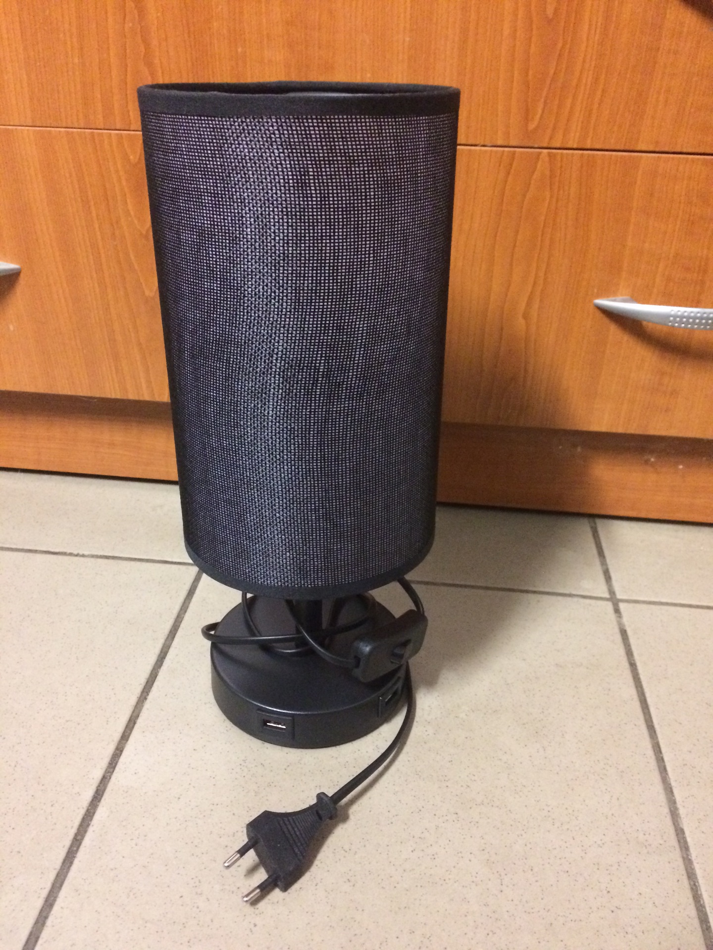

(#) andrÁSZ hozzászólása Máj 9, 2023 /
Üdv mindenkinek!
Szeretném megtudni , mi célt szolgál egy asztali lámpában a ‘ touch senzor’ ?
Nem akart bekapcsolni csak némi ütögetésre, nagyon kényelmetlen, így a kapcsoló
után direktbe kötöttem a lámpát!KÉRÉSRE!!
Nagy baj csak nem lesz 3W -os led van benne!
A vàlaszokat előre is köszi.
(#) Udvari Zsombor válasza andrÁSZ hozzászólására (») Máj 10, 2023 /
Elvileg a "touch senzor" által lehetne érintéssel bekapcsolni a lámpát, de ezek a modulok általában maguktól el szoktak halálozni, jobb ezeket kihajítani a lámpából és a helyét átkötni. Mázlid volt, mert a legtöbb érintéses lámpa kábelén nincs is kapcsoló gyárilag.
(#) antiktelefon válasza andrÁSZ hozzászólására (») Máj 10, 2023 /
A táp dcdcs benne az USB miatt, vagy kapacitív előtét külön, mert a relé nem 5Vdc tekercsű?
Ha fesz nincs meg kondi halál miatt, akkor relén nincs meg a behúzó, csak a tartó fesz, ezért kell megütni.
