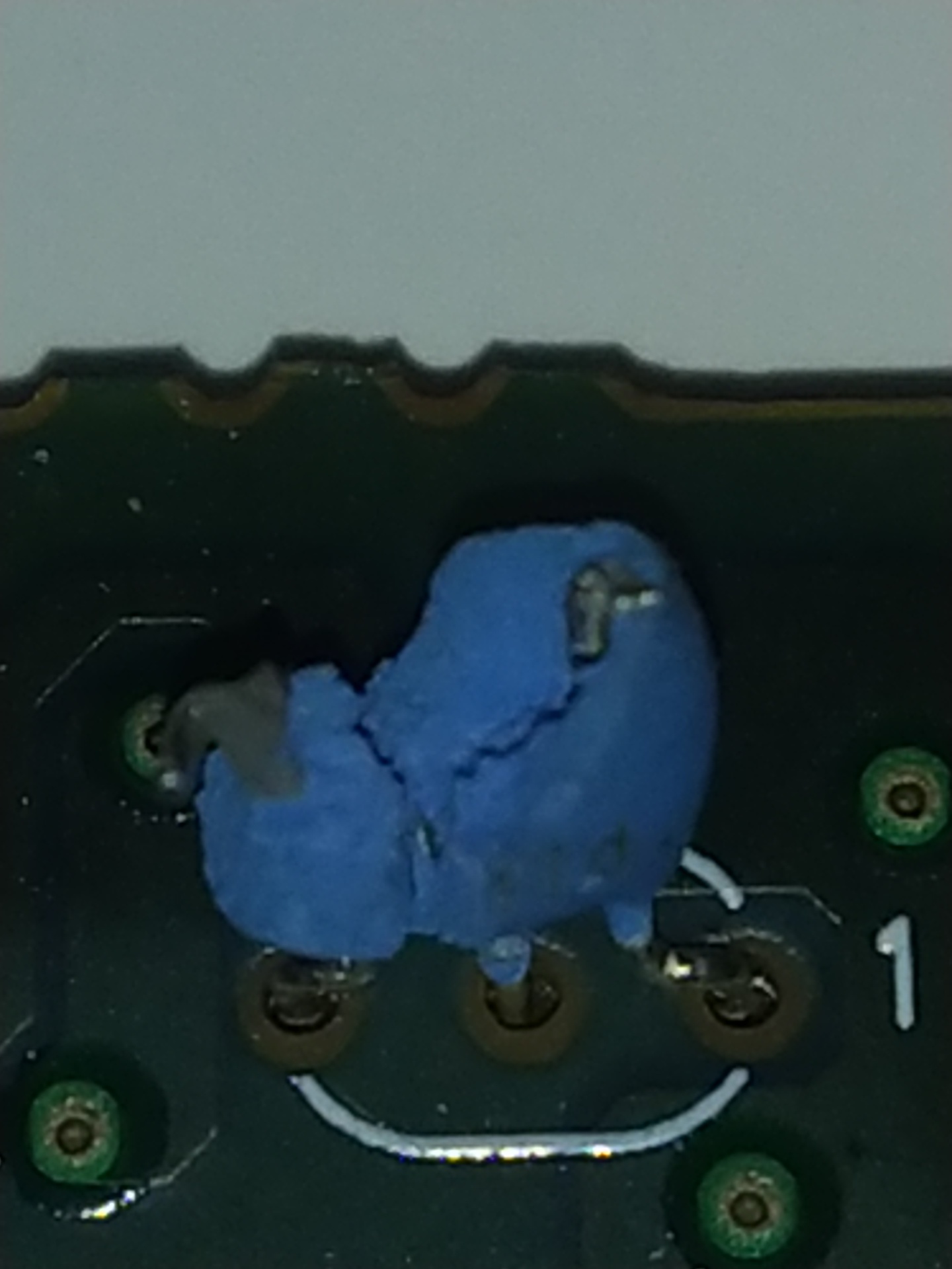

(#) peterkolto hozzászólása Szept 17, 2022 /
Sziasztok,!
Tudna valaki segíteni alkatrész azonosításban?
Kondinak gondolom, de az értékét nem tudom.
Nyomtató, vezérlő áramkör.
kyocera ECOSYS P2135d
(#) SzilCsong válasza peterkolto hozzászólására (») Szept 17, 2022 /
3 lábú kondi? Olyat még nem láttam.
Inkább oszcillátornak tűnyik.
De az hogy tudott ilyen állapotba kerülni?
(#) Gafly válasza SzilCsong hozzászólására (») Szept 17, 2022 / 1
Ne ölj bele túl sok energiát, mivel 2 percen belül az "Ez milyen alkatrész-készülék?" topic-ban nem kapott kérdést, ezért ugyanazt feltette itt is.
Ottan már ki lett találva, hogy kerámia rezonátor, meg van hozzá Service Manualja is, csak az titkos.

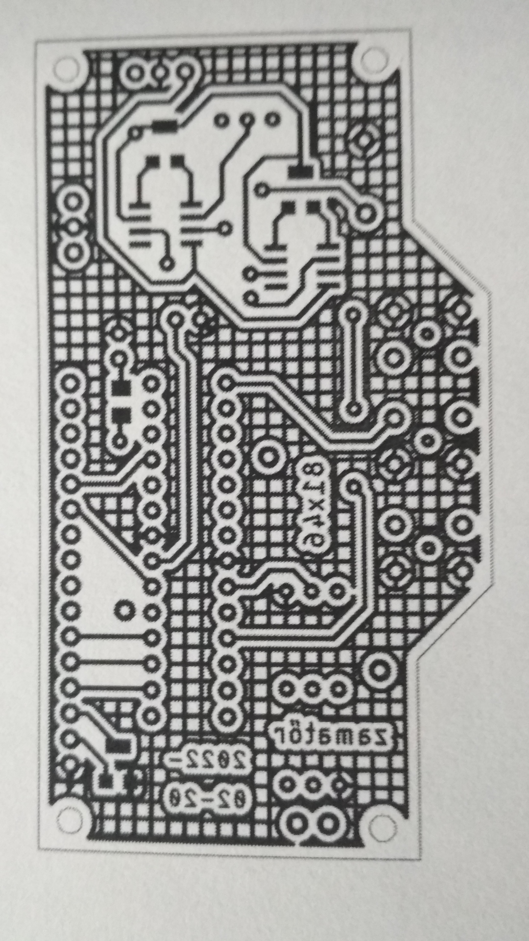

(#) XND hozzászólása Jan 10, 2023 /
OKI 401 tip. nyomtató,mindent elkövettem,hogy normális nyák rajzot nyomtasson,de világos.A szöveg jó,de nyákrajz világos. Minden beállítás a max.ra van,új dobegység új toner,és a gép tisztítva. Már annyi bosszúságot okozott,hogy nem viszem szervízbe annyit nem ér.Ha valaki tud kérem segítsen,ha nem kidobom,de lehet hogy inkább szétverem nagykalapáccsal.
