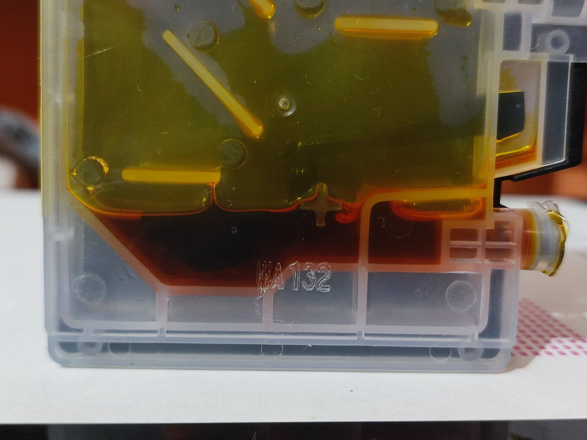

Sziasztok. Brother DCP J515W olyan hibát produkál, hogy hogy a sárga helyett zöldet nyomtat. 3x teszek neki tisztítást, szépen megtisztul és sárga. De másnapra újra zöld. Már nincs idegzetem hozzá, mivel így gyorsan fogy a színes festék.
Átfolyik a kék, és így kikeveredik a zöld...
De hol folyik át? Külön mennek a festékek a csövekben. Külön patron van a 4 színhez.
Valahol csak nem tömít jól, nézd a képet, a kék felőli része zöld, a másik oldal sárga...valahogy odaszivárog.
