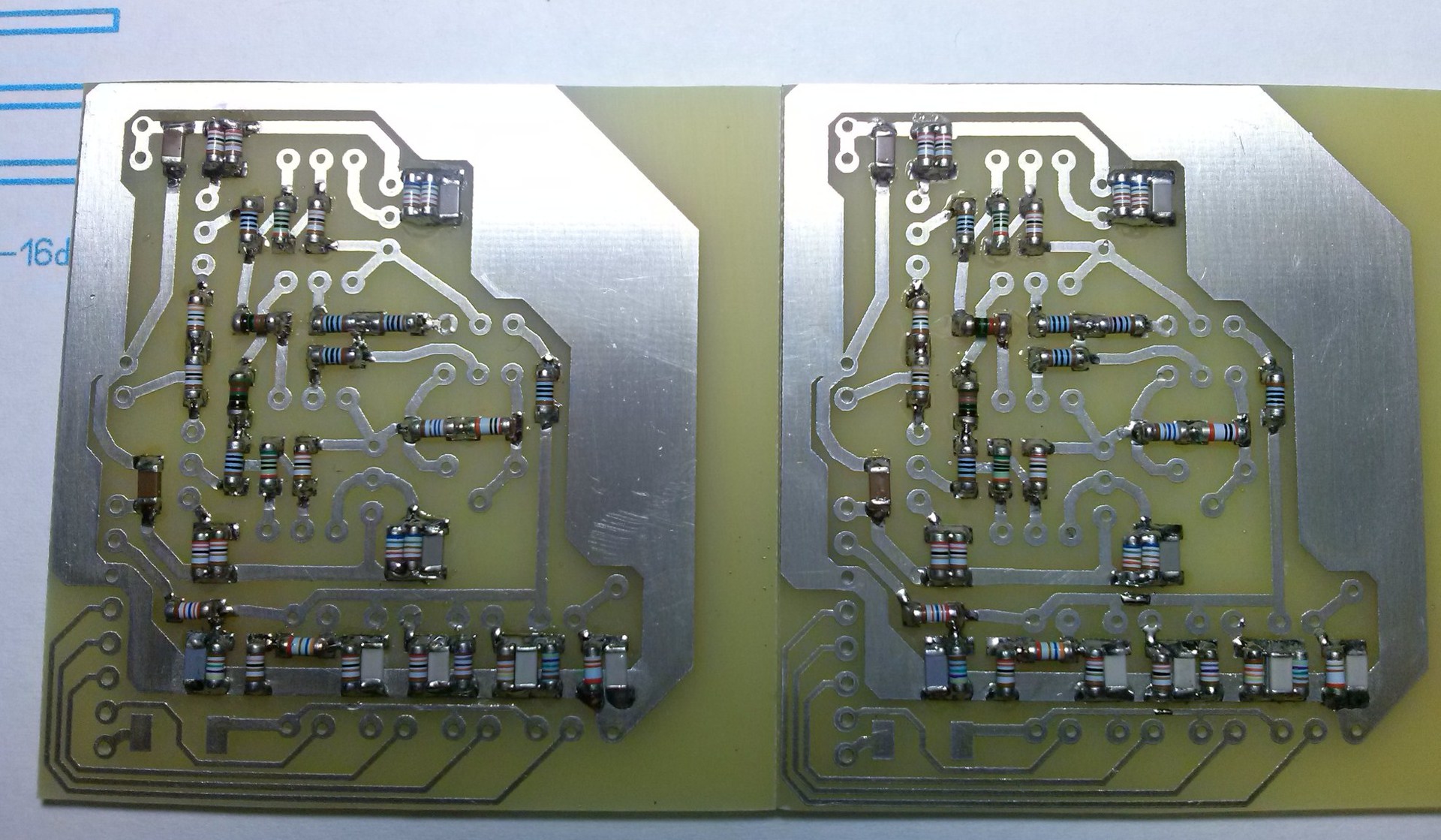

A csatolt nyák képén van alkatrész kötve rá.
Azt mondod vezessem el külön a referencia pont GND-jét a szűrőkondik GND-jéhez? Vagy inkább a bemeneti GND-hez az "input buffer" nyákon.

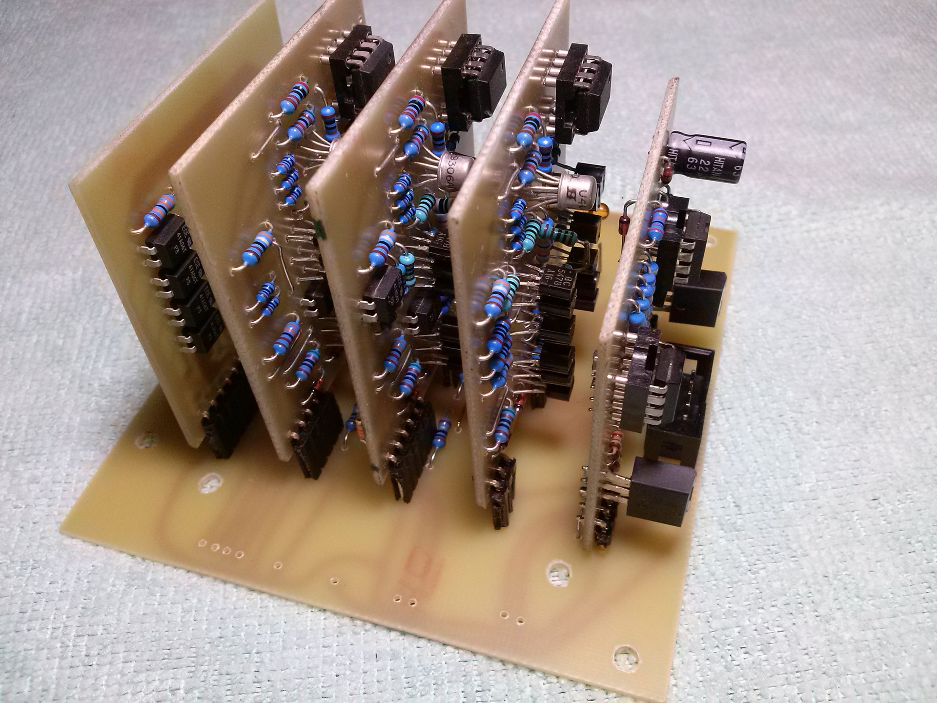

Ha megnézed a "main board"-ot, itt szerintem nem lehet a csillagpontos megoldást kialakítani.
Ha mindegy egyes panel GND-jét külön-külön vinném el a csillagpontba, akkor ezeken a fóliákon egymástól eltérő zavarjelek alakulnának ki a referenciapontokon (a neminvertáló bemeneteken). Sorosan felfűzve a kimenettől a bemenet felé, az esetleges zavarjelek egymáson lebegnek. Ez így biztosan nem érthető mire is gondolok.
Itt a hurok kerülete 160 mm, a lezáró ellenállástól a GND-ig 12 mm.
Kérdés, vajon mekkora áram tud indukálódni ezen a hurkon és mekkora feszültség jut ebből a 12 mm-es szakaszra. Végső soron "A" helyen meglehet szakítani a hurkot... esetleg néhány tized Ohm-mal a megszakítást áthidalni. De az is lehet, hogy bolhából csinálunk elefántot. Most nulla brumm van hangszórókon (fülre)... némi sustorgás hallatszik teljes hangerőnél... ez valószínűleg a 3,6 V-os Zenerek miatt van, ezeket majd LED-ekre cserélem. Ha itt lesz a nyák majd kivallatom. @Suba: a mobil tesztet mindig megcsinálom. Nyugodtan lehet telefonálni a "hifi torony" belsejébe dugott fejjel is. A hozzászólás módosítva: Aug 23, 2023
Minden épkézláb javaslat ki lesz próbálva. Ez deszkamodell, össze lehet kókányolni... azért van.
Mindegy nagyjából hol szakítod meg, lehetőleg úgy ahogy rajzoltad.
A bemeneteknél is vigyázni, ahogy az ábrán, a jobboldali megoldás jó. A nyíl a zavaráram útját mutatja. A hozzászólás módosítva: Aug 23, 2023

Erre a moduláris felépítésre -még- nincs ötletem. De töröm rajta a fejem...

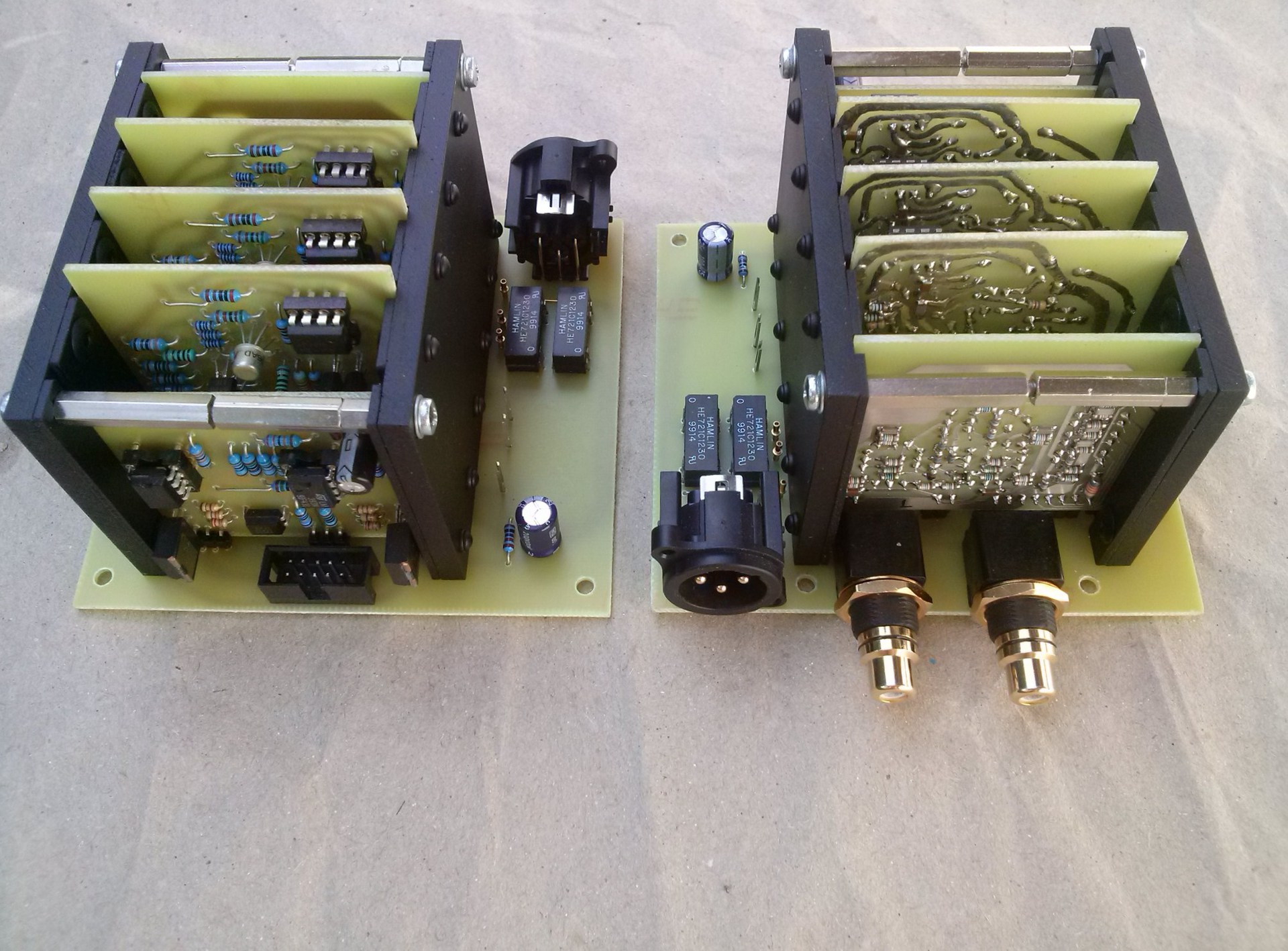

Bocsi, hogy untalan-unásig "szórakoztatok" itt mindenkit, de nem tudom megállni, hogy ezt még megmutassam. A példaképem, a Brüel and Kjaer.

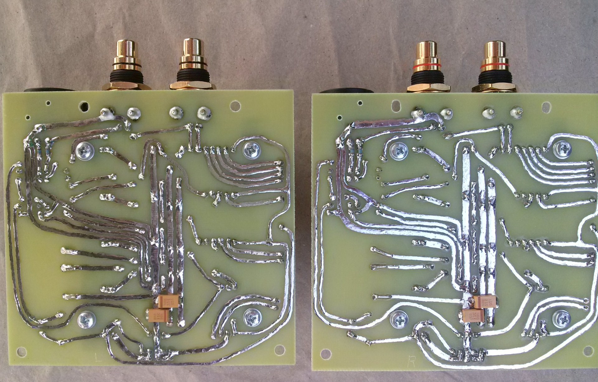

A képek sorszámán látszik, hogy most készült fotók. 10 uV-os méréshatárban, rövidrezárt bemenettel, "rec out" kimeneten mért brumm (114 dB a teljes feszültség erősítés) és 14 Vpp-t mutat a szkóp a skála végkitérésénél. A másik kép, hogy nem csalunk. Jól látszik a skála alatti lámpasoron, hogy 10 uV-os méréshatár glimm-je világít. Mint már többször említettem, itt nem csillagpontos a GND, hanem fel van fűzve. A ZF 008, ZF 009, ZF 010, ZL 003 nyákoknál megszakítják a földvezetéket és a nyákon viszik. A sárga vonalak vezetékes áthidalások. Nincs teleföld, nincs hókusz-pókusz, csak tudták mit hogyan kell csinálni.
Akkor lehet, hogy érdemes lenne felfűzni a moduloknál is? Két föld, egyik a nem invertáló bemeneteknek, a másik az egyebeknek. Szerintem könnyen kivitelezhető tesztelési céllal is...
Ezt nem tudom. Első körben összevissza kaszaboltam a nyákokat. A jelföldön mindössze a neminvertáló bemenet jFET-je és a DC szervó neminvertáló bemenete van, ami szintén jFET. Tehát ezen nem folyik áram.
A "nagyáramú földre" (ami azért nagyon kisáramú) csak a tápszűrő kondik csatlakoznak. Ha két földet külön viszem, az egyik zavarmentes lesz, a másikban zavarok keletkeznek. A nagyáramú föld zavarai a tápsinekből jönnek. A +/- táp és a GND nagyfrekvenciásan együtt lebeg.... a referencia feszültség viszont stabil, zavarmentes. Ebből az következik, hogy a tápfesz "lebegése"/zavarjele a (nagyfrekvencián) nagyon kicsi tápelnyomás miatt egy az egyben megjelenik a kimeneti jelben. Ha a két föld közös, akkor a referencia feszültség is együtt lebeg a tápfesszel és a nagyáramú földdel. A zavarjelet ilyenkor a zárthurkú erősítés függvényében nyomja el (ha jól gondolom). Ez (a második) lenne szerintem a jobb megoldás, de itt meg fellép az a földhurok, vagy egyéb probléma amiről eddig szó volt. Már kezdek én is belezavarodni az egészbe. És újra megemlítem, hogy ezek az 1R-os csillapító ellenállások a tápfeszben drasztikus javulást eredményeztek (fülre)... bármennyire hihetetlenül is hangzik ez deebo-nak. Napok óta tesztelem A hozzászólás módosítva: Aug 23, 2023

Én akkor is két külön föld irányában haladnék. A jelföldet szépen vékony fóliasávval vezetném végig, hogy minél kevesebb zajt szedjen össze. A tápföldet meg széles sávval, esetleg ónnal végig felrakva, az alacsony impedancia miatt. Tápot alaposan stabilizálva és az alaplapon megszűrve vinném a panelekhez. Esetleg táp-táp közötti hidegítés, akkor nem is kapcsolódsz a földhöz a táp szűréssel. A hozzászólás módosítva: Aug 23, 2023
