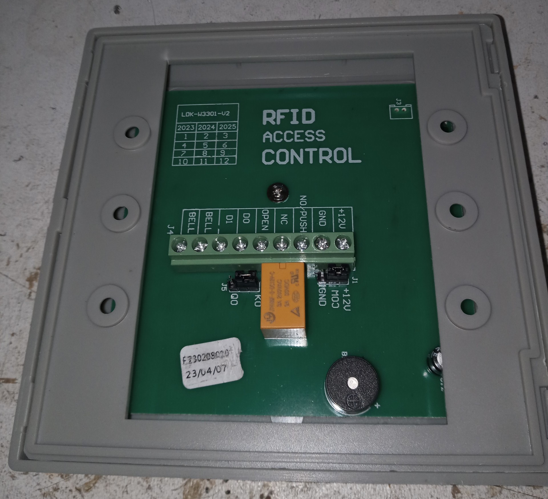

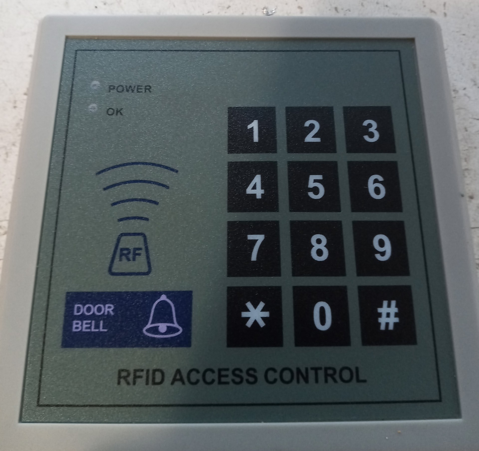

(#) Remci hozzászólása Jún 10, 2023 /

(#) Remci válasza meslac hozzászólására (») Jún 11, 2023 /
Sajna gőzöm sincs hogy mennyit lehet rá tanítani. Nem az enyém, csak elhozták hogy programozzam már rá őket. Egyébként 10 db ilyet adtak hozzá. Arra már rá jöttem, hogy #8888# -el megy a zár nyitás, de hogy a tag-eket milyen kóddal lehet ráprogramozni, gőzöm sincs.
(#) meslac válasza Remci hozzászólására (») Jún 11, 2023 /
Valószínű az a teg nem hozzávaló. Próbáld meg hozzáérinteni, ha akkor nem csippan akkor az nem ahhoz való. (én is ezeket kaptam hozzá, venni kellet másikat) Programozni úgy lehet, először bekell lépni programozás módba. Próbáld meg: *#### ha zödre vált akkor ez a mesterkód. Amit az elöbb küldtem ott: *990101#
Akármelyiket érintem hozzá,nem csippan. Amiket leírtál kódokat,az sajnos nem jó hozzá. Arra rá jöttem,hogy a #8888# nyitja a zárat, de ennyi. Úgy döntöttem hogy nem foglalkozom vele tovább, a gazdája ha sajnálja a pénzt egy normálisra,nem pedig ilyen olcsó vackokra, akkor szórakozzon vele ő. Köszönöm a segítséget.
(#) meslac válasza Remci hozzászólására (») Jún 12, 2023 /
Feladod? Nem próbálkozott vele már valaki?
(#) Remci válasza meslac hozzászólására (») Jún 12, 2023 /
Már feladtam. Sőt,vissza is adtam. A tulaj is mondta hogy neki sem sikerült. Pedig már párat felszereltünk, felprogramoztunk,mágnes zárhoz,kapunyitó motorhoz,stb. De azok rendes kereskedésből valók voltak,rendes leírással,garival. Ha valami mégsem úgy ment ahogy kellett volna,telefon a boltnak és a szervizes segített. Ja, és ezt kültérre akarja szerelni, ahol az eső is éri,pedig beltérinek tűnik. Kíváncsi leszek hogy mennyi ideig bírja.
