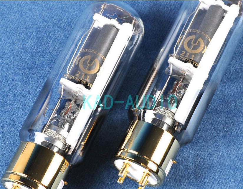

Engem a japán diy kisiparral kapcsolatban inkább az érdekelne mert erről nem sok infót találtam, hogy miből építkeznek? Teszem azt, honnan szereznek be mondjuk 211-et? Mert ugye a NOS GE USA nem mindig játszik, marad a kínai Shuguang, vagy a belőlük kivált Psvane, meg a Linlai, de ezekről eléggé megoszlanak a vélemények.

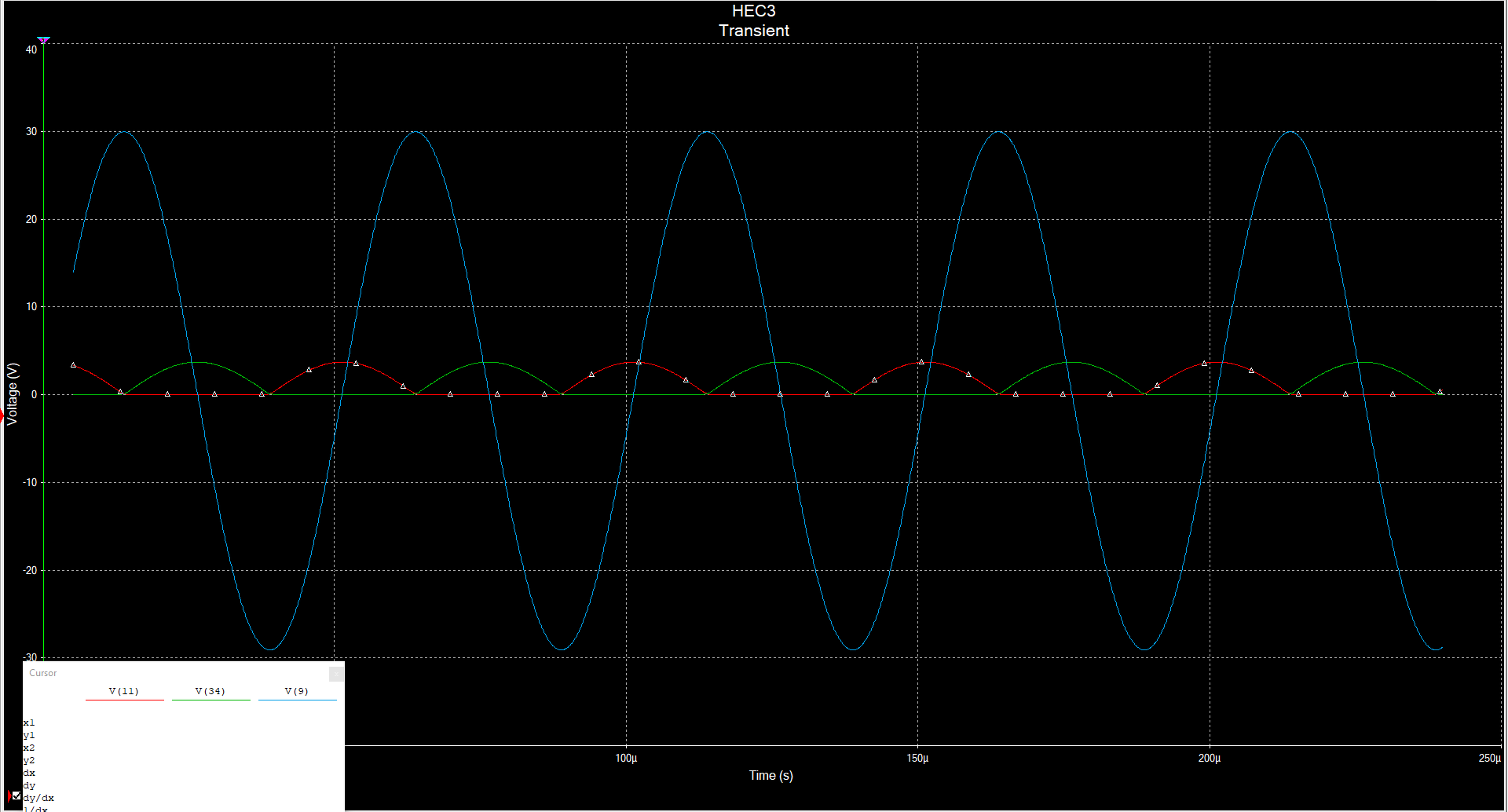

Idézet: „Mint korábban említettem, én Hawskford ötletét kibővíteném, nem csak a végfokot érintené a hibajavítás, hanem az egész végfokot. Miért ne?” Tóth Béla egyszer "beszólt" nekem, hogy miért kellene végig vinni a végfetek torzítását az egész erősítőn? Elgondolkodtam egy pillanatig. Teljesen igaz. Nem csak az a gond ezzel, hogy az összes fokozat a MOSFET-ek hibájának kijavításával "küszködik", de minden egyes fokozaton időkésést is szenved a hibajel. A tegnapi HEC modell éppen azt mutatja, hogy még ideális opamppal sem elég gyors a hibajavítás (gondolj azokra a "dupla tüskékre" a nullátmeneteknél). A másik: ezt a nagyon egyszerű kapcsolást már egyszer kipróbáltuk. Kicsit másként festett, de a lényege ugyanez volt amit most rajzoltál. Ez volt az, amiben a gyakorlatban nekem gerjedt a HEC miatt és nem tudtam ezzel a gerjedéssel mit kezdeni. Végül - az egyszerűsített változatban - egy kompozit hibajavító-erősítő (opamp) került bele. Ez volt a játékizé, talán az egyik legrosszabb hangú végfok amit valaha csináltam. Na jó... talán túlzok. Nem a legrosszabb volt, de nem szólt jól rövid pályafutása alatt. Nekem persze eleinte tetszett, mint minden "legújabb modell". Az volt a gond, hogy Ge Lee-t is bepaliztam vele, ő meg porig alázta, hogy grízes a hangja - és igaza is volt - de azért jól összevesztünk rajta/miatta. A harmadik: továbbra is azt gondolom, hogy kell a - nem tudom mennyire - alacsony THD de az nem jelent semmit a hangzás tekintetében, hogy hány nulla van a tizedespont után. Tudom, sokadjára írom le ezt - és nem is én találtam ki - és ez már megint egy lerágott csont, de mutatok rá egy példát. A játékizét, mert kb. erről a kategóriáról van most szó. A Fourier analízis 2 ppm THD-t mutat 100W kimenő teljesítménynél 4 Ohm-on. Ez elég jó szerintem, de ha még 20-30 dB javulást el tudsz érni szimulátorban, az még jobb. A Bode 56 dB-es visszacsatolási tényezőt mutat, ami 20 kHz-en 10 dB-lel kevesebb és van 54 fok fázistartalék, ami lehetne több is. A négyszögjel átvitel egy kis simogatás után tökéletes (300 kHz-es aluláteresztő a bemeneten). Az erről készült szkóp kép ott van a deszkamodell fotóján. Ez is átlagos. De most jön a hangja. A Nocht szűrő szépem kimutatja a "grízt" a hangjában. Ezek mind állandósult állapotú egy jeles mérések és már látszik, hogy valami gáz van. A nemlinearitás is átlagos, az az 0.05% hiba még lenne ok a rossz hangzásra... vagy ki tudja... Csak mellesleg: a kimeneti fojtót több megépített végfokkal is kipróbáltam (fülre). Igaz ez nem Litze, de elég kicsi a rezisztivitása ennek a profil huzalnak és a tekercs önkapacitása sem lehet több néhány pF-nél. Hiába volt áthidalva két párhuzamos 0.68R-rel mégis mindig hallottam a hangját. Hosszútávon soha semmiben nem tetszett, de ez lehet teljesen szubjektív is... ilyen az ízlésem. A sziszegést (ha van) csökkenti, de valahogy összemaszatolja az egész hangképet (nálam). Nem a kedved szeretném szegni a fentiekkel, sőt... kifejezetten örülök, hogy érdekel az analóg technika és foglalkozol vele. Az lenne a jó ha megépítenéd valamilyen szinten (akár csőszegecs panelen) ezt a kapcsolást és bebizonyítanád, hogy nálad stabil, gerjedésmentes, úgy reagál a kapacitív terhelésre ahogy a szimulátor mutatja. Ha még THD-t is tudnál mérni, az csak hab lenne a tortán. Ha azt fogod mondani, hogy még jól is szól, Isten bizony kipróbálom.

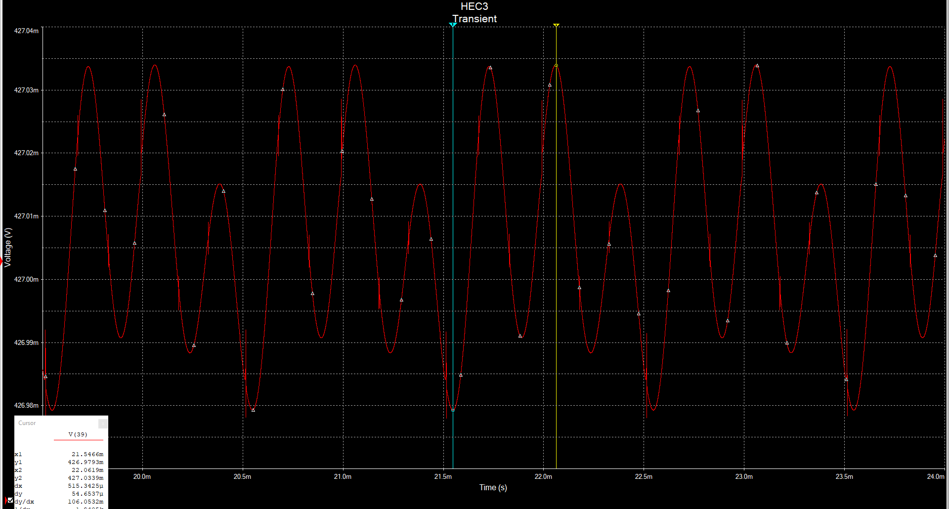

Akkor folytatom.

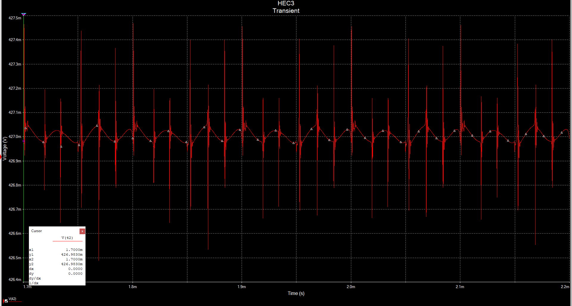

A tegnapi rajzon a frekvenciakompenzálást nem a 13-as pontra, hanem a 27-esre kell kötni, de nincs rá szükség. Ahogy észrevettem, a fő probléma, hogy ha a kompenzálójelet beállítom, hogy mondjuk 1 kHz-en minimális legyen az alapharmónikus tartalma, akkor 20kHz-en már ez tetemes érték lesz. ( 2...3 mV ) Nem is annyira a fázistolástól van, hanem attól, hogy a frekvenciamenet nem száz százalékban egyenes. és már nagyon kicsi esés elég ahhoz, hogy megjelenjen az alapharmónikus. Ami nagyon érdekes, hogy nem sok jelentősége van, tehát nem kell annyira pontosra beállítani, meg frekiben kompenzálni sem kell, csak elrontjuk vele a kompenzálójelet. A szimulátor eredményei teljes kivezérlésnél: 20kHz-en, 1,5 V bemeneti feszültségnél 0,00015 % 10kHz-en ez 5,76e-5 % 1kHz-en 2,06e-6 % Az offset a kimeneten ezzel az LF357-tel 32 mV, ezért kellett a generátorba beállítani 9 mV-ot. Szerintem, az ic modellje rossz a Multisimben, máshol is ezt csinálja. A Karesz 50-től átvett szűrők kimenetén ( a kapcsolási rajz jobb oldala ) a feszültségek csúcstól-csúcsig: 20kHz-en 2,6mV 10kHz-en 1mV 1kHz-en 60uV Ezek a tüskék 1 us-on belül vannak. Nehezen képzelem el, hogy ez hallható lenne. 1 kHz-en alig látszanak tüskék, inkább csak a THD 3. felharmómikusa dominál. Az IMD spectrum is látható 19 és 20 kHz-es jelekkel, szintén teljes kivezérlésnél. Az elrendezés tisztán kapacitív terhelésre sem gerjed be, szépen látható, hogy a draináramok 90 fokot sietnek a kimeneti feszültséghez képest. Egy picit csökken a fázistartalék, de alig van túllendülése a négyszögjeles meghajtásnak. 4 ohmos terhelésre is jó, csak akkor már kevés a tápfesz és nagy az Rdson, csökkenteni kell a 0,22 ohmokat, 0,1 ohm is elég egy esetleges áramkorláthoz. Vagy nagyobb tranyó kell bele. Ennél jobb eredményeket a javítandó végfok elrendezésében lehet keresni, elsősorban a nagyobb sávszélesség javítana a helyzeten. Ettől még a bemeneten vissza lehet butítani. Más kérdés, hogy minek? 20 kHz-en? Az opampok nagyobb sebességűre való kicserélése nem sokat javít. Sajnos, a Multisimnek van egy rossz tulajdonsága, néha gondol egyet és átszámozza a vezetékeket. Ezért a mai eredményekhez tettem fel új kapcsolási rajzot. A többi kép holnap, mert nem enged többet a HE. Karesz50: már irreverzibilissé tetted a folyamatot. A hozzászólás módosítva: Okt 2, 2023
Azt én tudom, mert vannak ott olyanok (fanatikusok, megszállottak) akik inkább albérletben laknak saját lakás helyett, mert az fontosabb nekik hogy legyen egy saját Ongaku-juk. De nem ez volt a kérdés, meg nem is az hogy hol milyen áruházuk van, hanem hogy aki nem vesz hanem épít az pl. mely gyártó csöveiből építkezik? Az USA-ban ezeket általában leírják, de japánéknál nem sok mindent találok erről.
Tévedés ne legyen a Conrad mint Online shop továbbra is müködik csak a boltokat csukta be ( tisztelet néhány kivételnek).
Volt már néhány japán csöves DIY erősítő a kezem alatt, a jobb! megépítésűek bemeneti/driver csövei NOS USA gyártmányok...orosz, vagy japán ritkábban van. A végcsövek már nagyon vegyes eloszlásúak - sok volt közöttük a mai, modern gyártású.

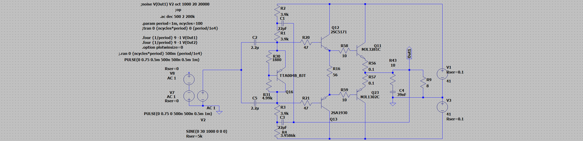

Építek egy csöves meghajtó+ tranzisztoros buffert. Visszacsatolás nélkül. A létező legegyszerűbben. (Jó harminc éve csináltam ilyet. Nem szólt rosszul.) Ellenütemű, 5 tranzisztor: 2x2 vég, +1 munkapontbeállító. Rendelkezésre áll: NJW0281/NJW 0302 és 2SC5171/2SA1930. Eredetik. Kérdésem: Sima emitterkövető, vagy sziklai pár? Mire kell figyelni? Azért kérdezem, mert ezek a korszerű félvezetők már nem azonosak a régi, több mint hatvan !! éves tervezési feltételekkel és ideológiákkal. Ha van valakinek tapasztalata/ötlete nyugodtan írja le. A hozzászólás módosítva: Okt 3, 2023

-mekkora impedanciára dolgozik a cucc, és mekkora teljesítménnyel? -mekkora a tranyók erősítése? -elegendő egy (pár) vég a teljesítményhez? -mekkora áram (teljesítmény) nyerhető az előző fokozatból? Gondolom nálad a sima emitter követő is darlington akar lenni... Én jobban szeretem a komplementer darlit, alias Sziklait, de itt nem lesz jelentősége az alacsonyabb maradék feszültségnek! Egy sematikus kapcsolás az elgondolásról sokat segítene!
1. 4-8 ohm
2. 100 a meghajtás és 100 a vég erősítétése 3. elegendő 4. Megoldom. Csővel

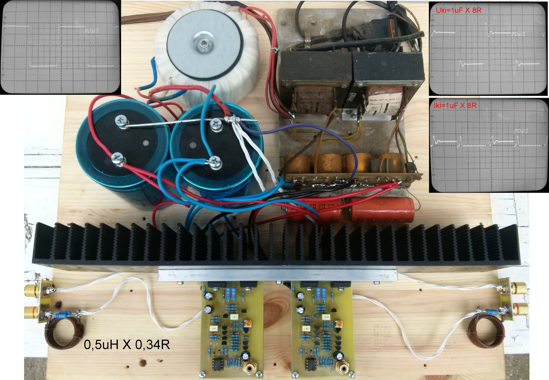

Van egy puritán AB osztályú erősítő ami 10kHz-en kb 0,05% torzítást produkál. Ennek fő komponense a mosfetek lezárásakor keletkező tüskék. Nos én egy aluláteresztővel levágom a nagyon gyors éleket, majd a maradék jelet összehasonlítom az eredeti bemenő jellel. Kapok egy hibajelet, ami bőven 1V alatti. Ezt egy alacsony tápról üzemelő "A" osztályú erősítővel vezetem a terhelés GND pontjának helyére. Nem nagy eredmény, de talán gondolatébresztőnek elég. A zöld vonal a bemenő jel ezred része, a sárga vonal a fő erősítő Karesz lyukszűrő utáni maradék feszültség, a kék vonal pedig az ellenfázisú zavarjel kioltó utáni maradék.

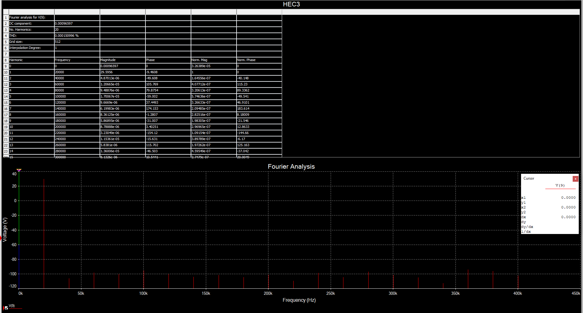

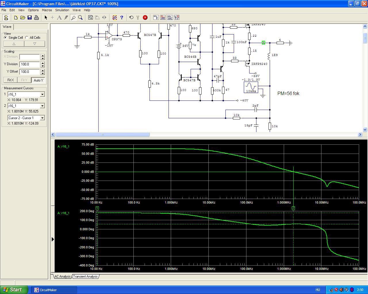

![]() Sikerült egy komoly műszerpark közelébe kerülni, és ott azért több minden kiderült, mint ami egy 1 kHz-es THD+N mérésnél észrevehető. ![]() Például az, hogy a dual bootstrap megoldásból a kompenzációs részt jobb ha elhagyom, és más megoldást találok helyette. Ugyanis a felsőbb frekvenciáknál belépő második kompenzációs bootstrap ugyan igen kis mértékű túllövést okozott, de ez a 20kHz-es mérésnél már torzításnövekedést okozott. Helyette jobban kihegyeztem a 7242 rácsköri osztót, amivel 1W/25kHz-3dB-s átvitelt értem el. Az 1kHz/5kHz/2v/div. négyszögjeles átvitel fotói mellékelve. TJ.

Pont erre kértem útmutatást pár hozzászólással ezelőtt. Egy egyszerűbb buffer, azonos félvezetőkkel mint a B100.

Ezt gyorsan összedobtam. Kéne még, hogy pontosan milyen lesz a meghajtás. R4 és R30 trimmerek. Előbbivel a kimeneti offszet, utóbbival a nyugalmi áram állítható.
