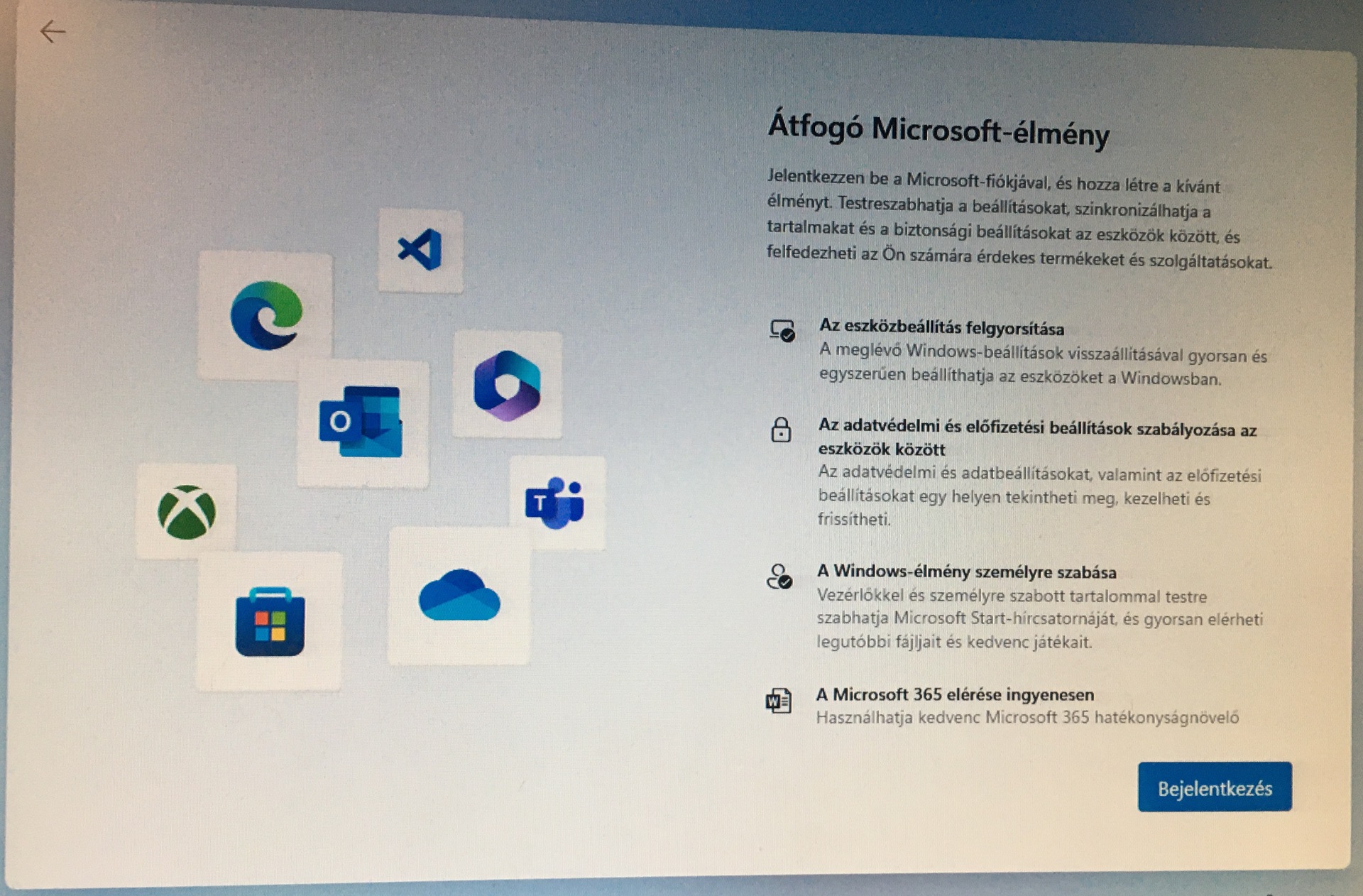

Telepítettem (volna) a Win11 (x64, HU) legújabbat. Az eredeti MS ISO-t Rufus-al felírtam (a TPM kikapcsolva).
A telepítés elmegy addig, míg kéri az MS fiókba belépést. Nem akarom megadni, de más lehetőséget nem kínál fel. A régebbi Win11 telepítőnél volt lehetőség ezt átlépni. Mi történt? Megszüntették? Mit kellene csinálni?
Adjál meg egy nem létező domainú email címet többször is ha kéri és engedni fogja utána.
(a 23H2 (22631.2428) -t raktad fel vagy a régebbit?)
Igen, rá akarnak venni, hogy online fiókot használj. Igen, ki lehet kerülni. Igen, csúnyább dolgot is elfütyültek közben (én a vállalati csomaggal küzdöttem meg, mert október körül teljesen elrontották és bogarat raktak a feldolgozóba, amitől kifagyott az OOBE, így most a vadiúj gépekre előbb fel kell rakni egy frissítést, mielőtt megkaphatnák a ppkg fájlt).
A kikerülés: Mikor elkezded az OOBE lépéseit végignyomkodni, nyomj shift+F10-et, amitől feljön egy parancssor ablak. Oda írd be:

Ezt Win10 is eljátssza már. Szerencsére ha nem kap netet telepítés közben akkor tovább enged minden gond nélkül.
Miért engem kérdezel? Én a megoldást írtam le, nem a problémát.
Köszi.
Közben kiderült, hogy a Rufus is megteszi ezt a szívességet egy kattintással. De még ő sem írja le, hogy ki kell húzni az internetet, különben nem működik a megoldás. Én úgy vagyok az MS-el, hogy semmilyen egyéb programját (pl. One Drive), tárhelyét, levelezőjét nem használom. Kivéve néha a Skype-ot, de azt sem szeretem. Van másik.

Például az:
Veszel egy gépet, hozzá operációs rendszert. (Windows11). Telepítenéd, és akkor jön ez, amit mutatott. Hogyan legyen online fiókod, ha még az operációs rendszert sem telepítetted? Vannak ám emberek, akiknek ez az első gépe, első rendszere. Értsd: a hozzáállást nem értem. A Microsoft-ét.

Azt a trükköt tanultuk, hogy Windows telepítésekor húzd ki a LAN kábelt a gépből, így kénytelen felajánlani a helyi fiók létrehozását ‒ egy próbát lehet, hogy megér.
