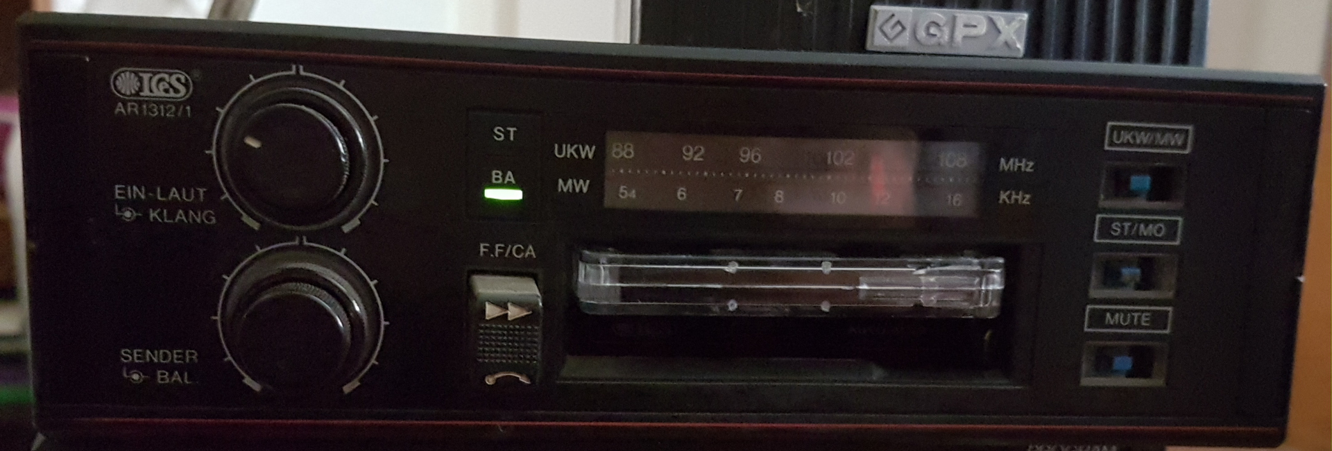

A másik autórádióról tudtok-e valamit? "ICeS AR1312/1" ‒ Google sajnos nem ismeri.

(#) Szikravadasz válasza Udvari Zsombor hozzászólására (») Okt 21, 2023 /
„A másik autórádióról tudtok-e valamit? "ICeS AR1312/1"”
Egy kép róla talán segíthet, hátha más néven is volt forgalomban.

Ennyit találtam.Bővebben: Link
(#) Udvari Zsombor válasza Szikravadasz hozzászólására (») Okt 21, 2023 /
Ő az, sajnos a Google nem barátom, mikor megpróbálok rákeresni.
AM sávban magához tért, de FM sáv olyan, mint ha egyáltalán nem változna, mikor tekergetem.
Elég régi cucc. Nézz bele, nincs-e valami buherálás az FM vevő rész környékén, mert lehet, hogy áthangolták az OIRT sávra.

De hogy ezt is, meg a Blaupunkt-ot is, azt már nem hiszem.

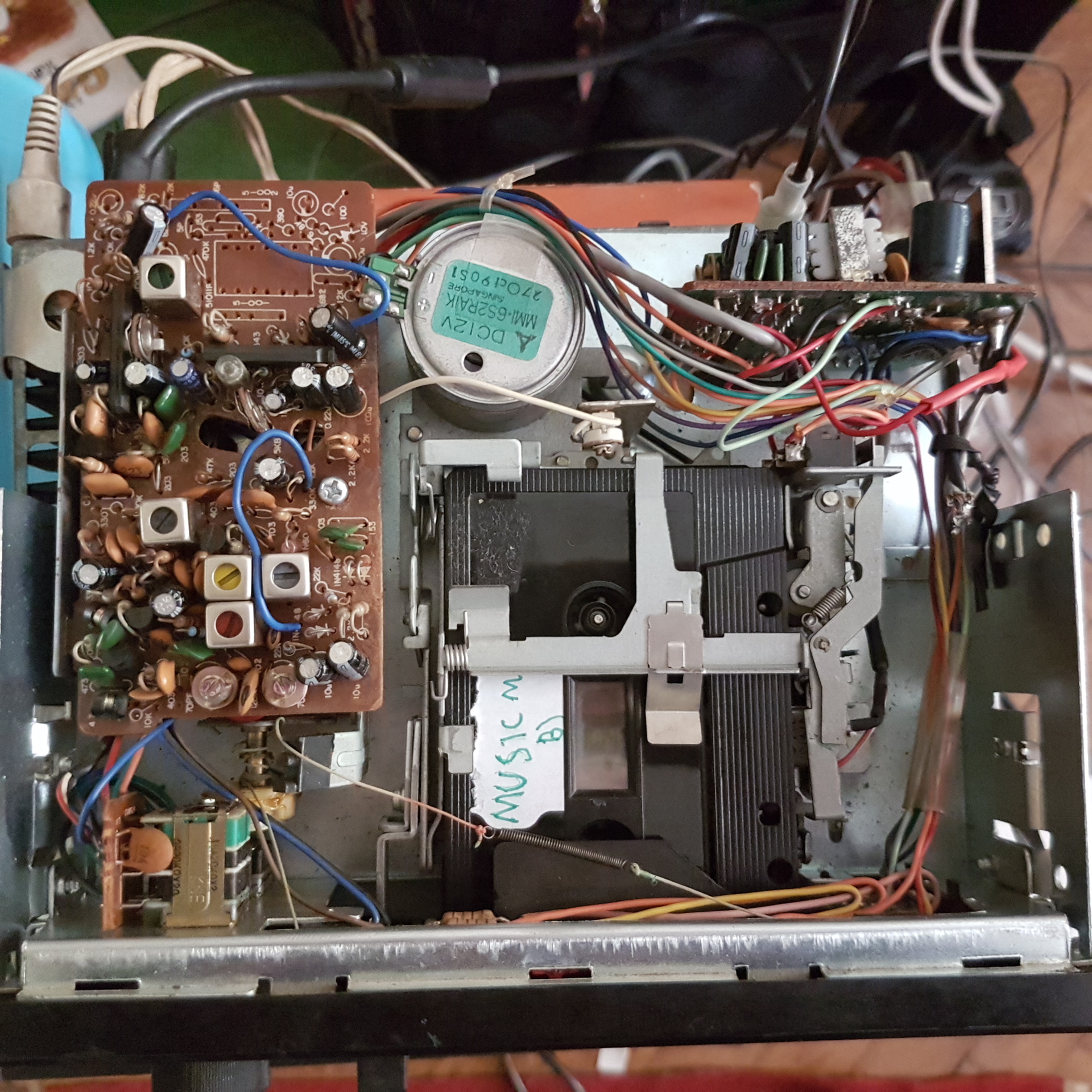

(#) Udvari Zsombor válasza Szikravadasz hozzászólására (») Okt 22, 2023 /
Szikravadasz ‒ A fotón a baloldali panel a rádió rész, én nem nyúltam hozzá, nem látok piszkálást, csupán azon alkatrészek nincsenek bent, amiket már gyárilag se építettek be.

(#) Gafly válasza Udvari Zsombor hozzászólására (») Okt 22, 2023 /
Lapos IC-ről le tudod olvasni a feliratot?
(#) orcika70 válasza Udvari Zsombor hozzászólására (») Okt 22, 2023 /
Volt már hasonló jelenséggel tapasztalatom, akkor a kazetta mechanikájával volt probléma, pontosabban a mikrokapcsolóval amely a rádió vagy a kazetta aktiválásáért feleős.
(#) Udvari Zsombor válasza orcika70 hozzászólására (») Okt 22, 2023 /
orcika70 ‒ Ha azzal a mikrokapcsolóval lenne probléma, akkor az AM sáv se működne, ugye? Az pedig működik.
Gafly ‒ Ez egy majd' 2 éves fotó, mert most be van építve valahova az autórádió.
(#) Szikravadasz válasza Udvari Zsombor hozzászólására (») Okt 22, 2023 /
Szisztematikusan kéne végig menni a hibalehetőségeken. Átnézni a vezetékeket, forrasztásokat, testpontokat, véletlenül összeérő vezetőket, a mechanika átkapcsolóját, sávváltó kapcsolót, törést/repedést a paneleken. Pl a motor csatlakozója mintha lefelé feszítené a tuner modult. A skálazsinór szét van esve, de ettől még működnie kéne, csak a mutató marad egy helyben.
Szikravadasz ‒ A "skálazsinorról" tudok, legutóbb a mutató is kijött a skála mögül, mikor tekergettem a hangológombot, nem probléma, mert közvetlen tengely van az előlapi gomb és a hangoló között. A motor csatlakozója nem feszíti a tuner panelt, pont ott nincs gyárilag alkatrész a panelben. Nem olyan egyszerű kivenni a helyéről az autórádiót, mert nem voltak meg a gyári csatlakozói és emiatt fixre vannak kötve a hangszórók.
orcika70 ‒ Rendben, jelenleg csak ilyen képem van a Blaupunkt mechanikájáról, hol keressem azt a mikrokapcsolót?
Szerintem ennek így semmi értelme. Dobálózunk az ötletekkel, de a gyakorlatban nem látjuk az eredményt. Kezdd el az egyikkel, bányászd elő, készíts részletesebb képeket és próbáld megcsinálni a javasolt dolgokat. Ha kész, vagy nem javítható, jöhet a másik.
Megnézném a Blaupunkt-ot, ha rámutattok, hogy az említett mikrokapcsolót hol keressem benne.
Szerintem valahol ottan, amit mozgat a kazetta, vagy a Play gomb.
(#) Udvari Zsombor válasza Gafly hozzászólására (») Okt 22, 2023 /
A kazetta berakása indítja a lejátszást, nincs külön "play" gomb. Itt egy friss fotó a mechanikáról felülnézetben. Merrefelé keresgéljek?
