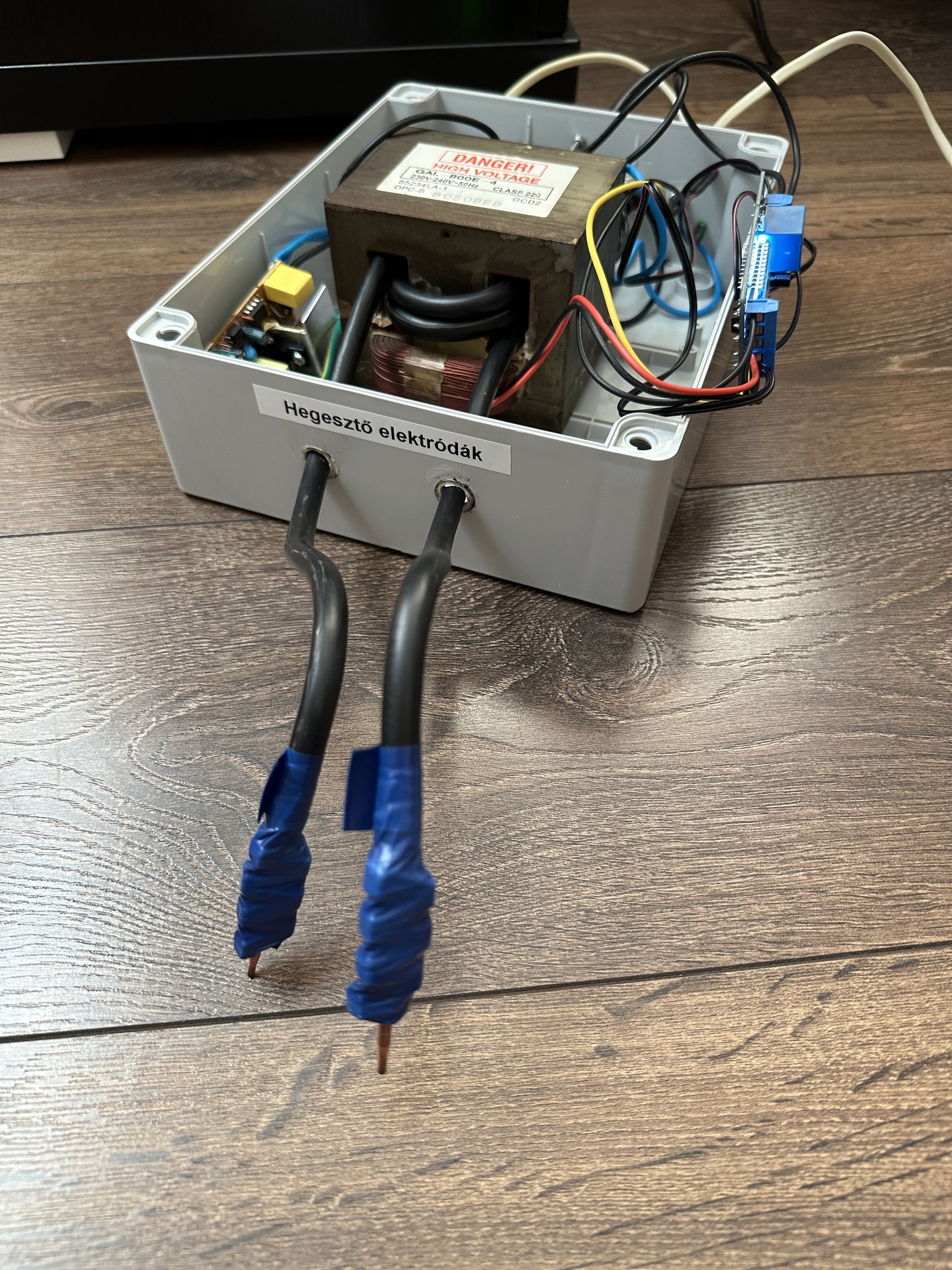

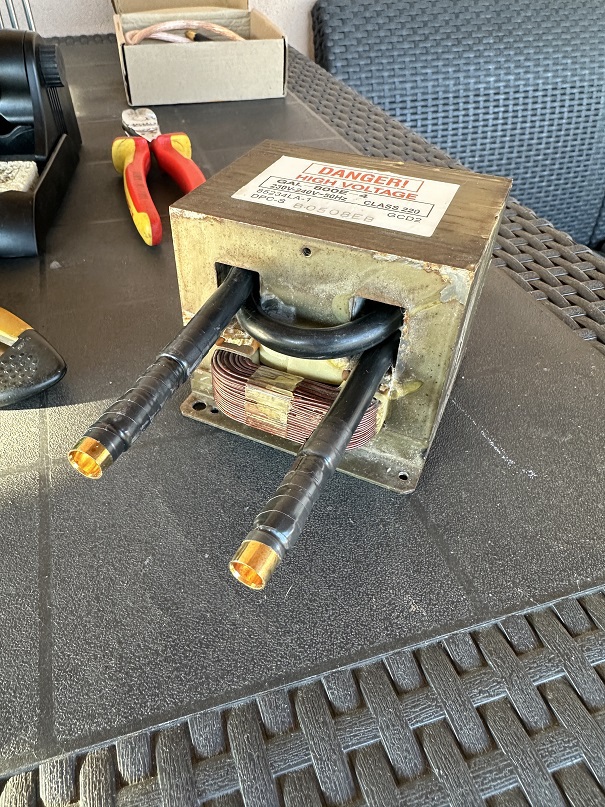

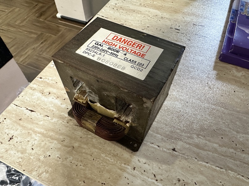

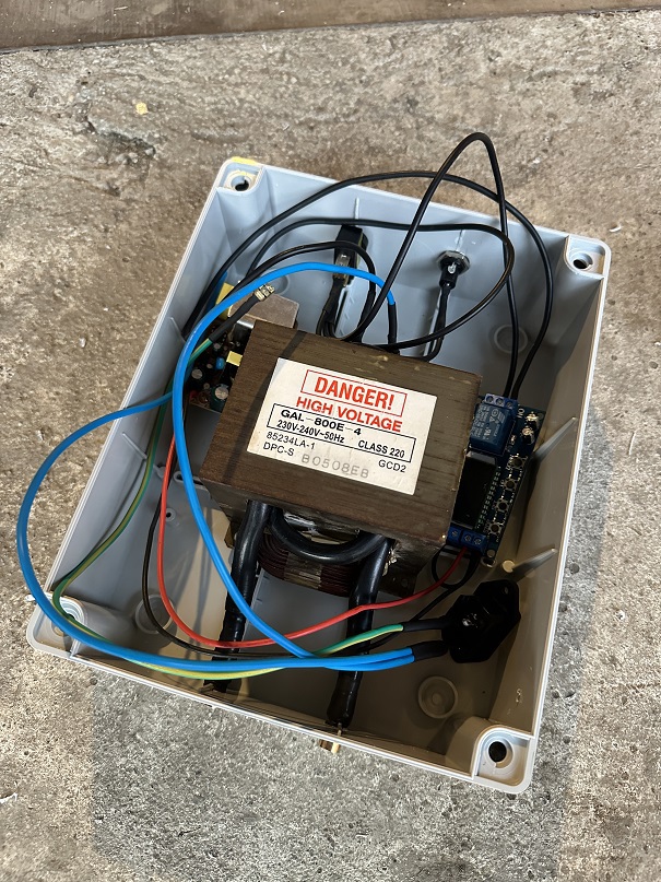

(#) Einstein21 válasza t-david hozzászólására (») Dec 29, 2023 / 1
Én is kedvet kaptam egy ponthegesztő elkészítéséhez. Az indító lökést az anyósék tönkrement mikrohullámú sütője adta. Túlnyomó részt külföldről rendelt alkatrészekből áll és az itthon fellelt dolgaimból. Csatoltam néhány file-t is és képeket, hátha lát más is benne használható részt. Adatokat, linkeket is találtok a PDF-ekben.
A trafón lévő vezeték 35mm2-es és 1,8V körüli indukált feszültséget mértem üres járatban.
Még várok néhány alkatrészre (lábkapcsoló, főkapcsoló, hegesztő elektródák stb.) és a dobozba is még csak bele dobáltam az alkatrészeket.
Köszönöm, hogy elolvastad!
(#) exabit válasza Einstein21 hozzászólására (») Dec 29, 2023 / 1
Tegyél fel képet a hegesztett felületről is, kíváncsi vagyok milyen. Akkucella ponthegesztéshez kicsit nagyobb feszültséget (4-5V) szoktak használni.
(#) erbe válasza Einstein21 hozzászólására (») Dec 30, 2023 / 1
Az áramkorlátozó sönt vasmagokat vedd ki belőle!
(#) Gafly válasza erbe hozzászólására (») Dec 31, 2023 / 1
(#) erbe válasza Gafly hozzászólására (») Dec 31, 2023 / 1

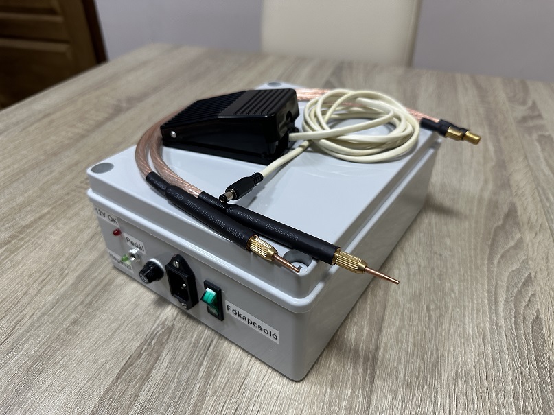

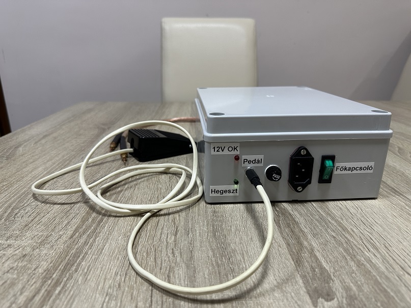

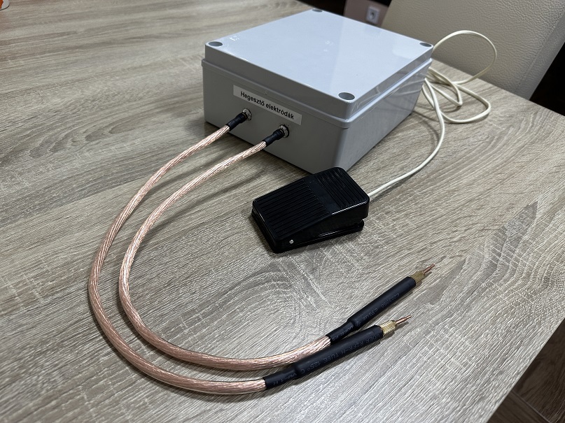

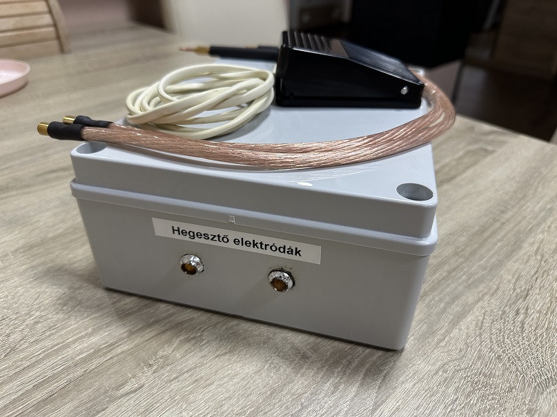

(#) Einstein21 válasza Einstein21 hozzászólására (») Jan 23, 2024 / 1
Végre kész. Még nem próbáztam, de ezzel kapcsolatban is jelentkezem még.
(#) erbe válasza Einstein21 hozzászólására (») Jan 23, 2024 / 1
Hosszú a kábel és vékony. Ha megnézed a kínaiak belét, a trafó ott lapul az előlap mögött és ahogy átjön a falon a trafó kivezetése, közvetlenül ott vannak a csúcsok. Nincs semmi tekergő "feszültségnyelő".

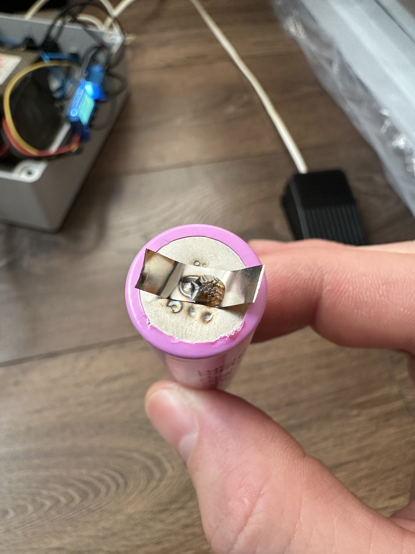

(#) Einstein21 válasza exabit hozzászólására (») Jan 26, 2024 /
Egyenlőre semmi jó hír, bar még nem vettem ki az áram korlátozó vasmagokat. Remélem utána jó lesz.

(#) Pali79 válasza Einstein21 hozzászólására (») Jan 26, 2024 / 1
Vékony és hosszú a kábel.

(#) erbe válasza Einstein21 hozzászólására (») Jan 26, 2024 / 1
Ha nem veszed ki a söntvasmagot, akkor csak csiklandozni fogja a lemezt.
Annak éppen az a dolga, hogy korlátozza az áramot. Mikrónál fontos feladat.
De ettől még nem biztos, hogy jó lesz, hiszen cérnaszálakkal akarsz 100 A-eket vezetni.

(#) Einstein21 válasza erbe hozzászólására (») Jan 29, 2024 /
Ki szedtem az áram korlátozókat, de semmi változás. Mekkora keresztmetszet ajánlott? Köszönöm!

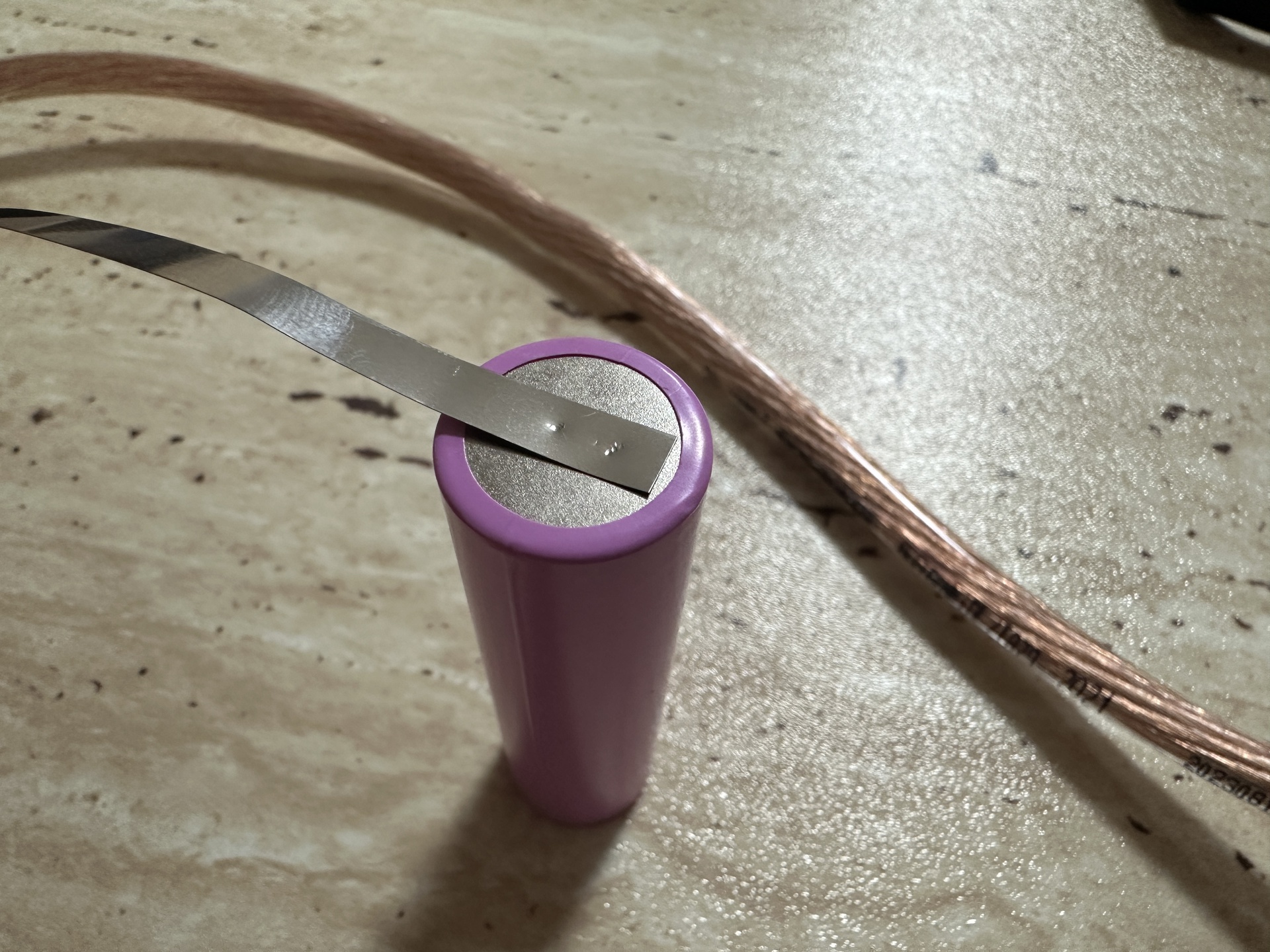

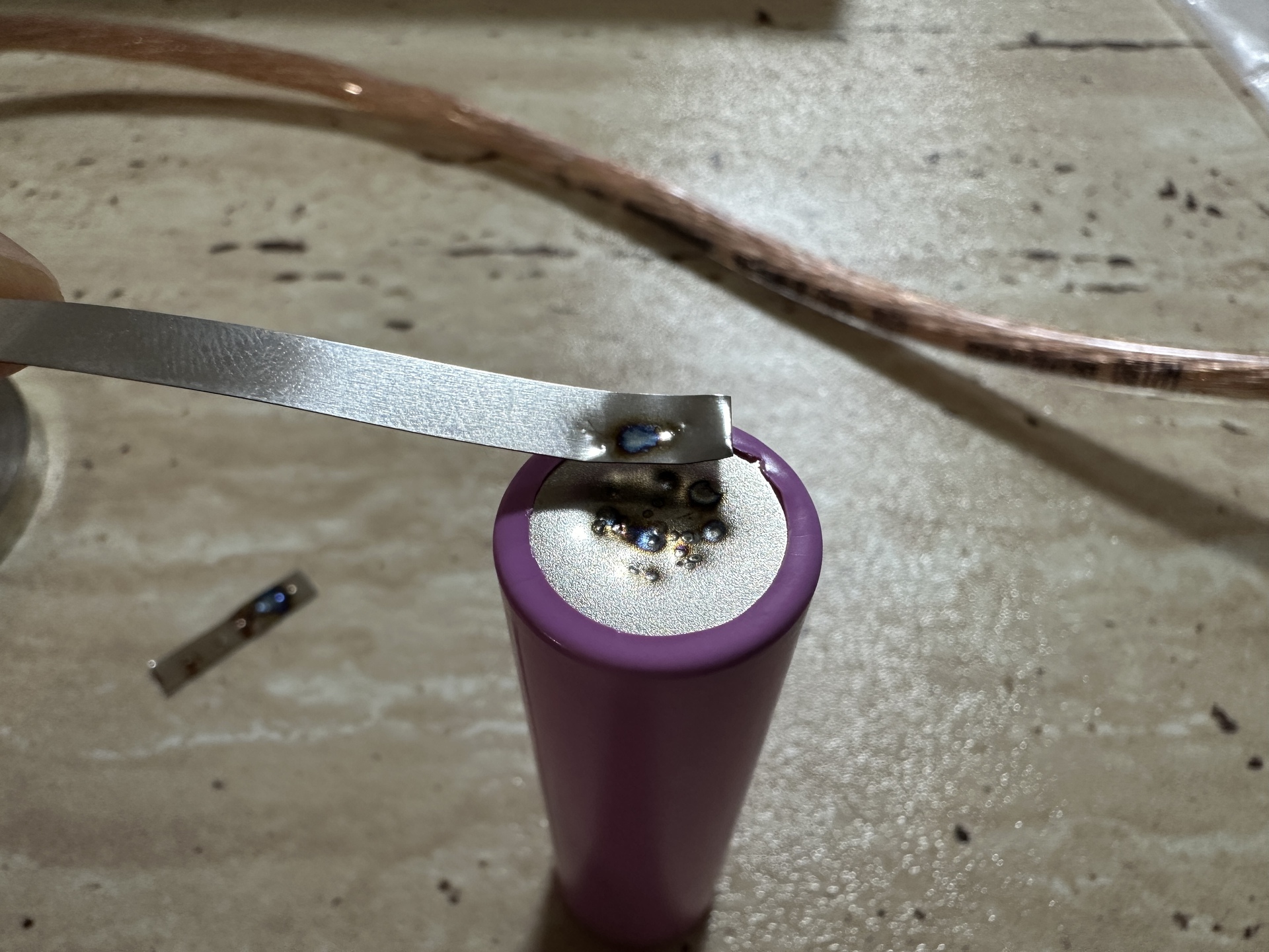

(#) Einstein21 válasza erbe hozzászólására (») Jan 29, 2024 / 2
SIKER!
- 16mm2
- 4mm átmérőjű elektródák
- 2,86V feszültség
- és ahogy írtátok, semmi feszültség nyelő csatlakozási pont, ez fontos, ez volt a bajom!
- 0,15 másodperc
- 0,1x5 nikkel lemez
Az akkucella konkrétan ki fújta az orrát
(#) erbe válasza Einstein21 hozzászólására (») Jan 29, 2024 /
Ha 50 mm2-es kábellel készül, már 2 menet is elég lenne. De 2 menet belefér a legtöbb mikrotrafóba 75-120 mm2-es kábelből is.
Javaslom, hogy próbahegesztéseket kimerült normál elemeken csinálj, mert ha Li akkunak kilyukad a belső burkolata, nem áll meg ilyen kis maszatnál.
