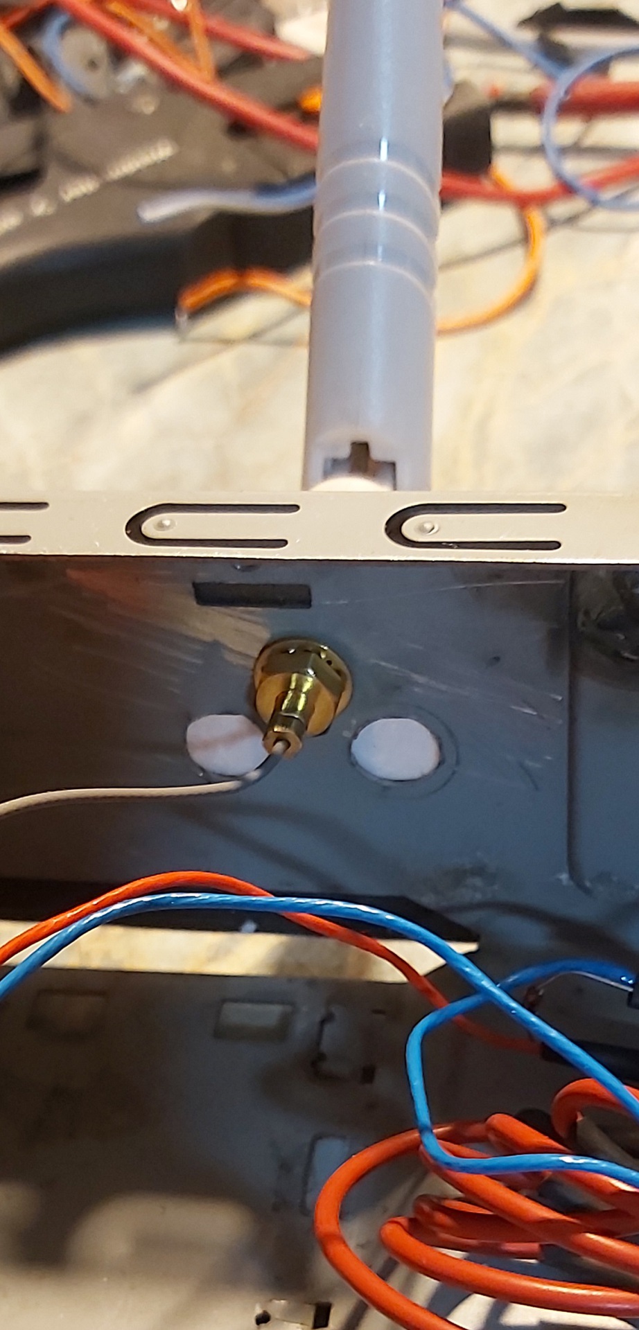

Van egy kis kínai bt erősítő panelom. Nagyából 3 éve használom a garázsba. Teljesen megvagyok elégedve vele. Flex mellé tökéletes . Na szóval eljutottam a dobozolásig, ami fémből lett/van, így a bt nem igazán működik
A kérdésem az lenne, hogy ezt az antennát hogy kellene bele kötni a panelon lévő antenna helyére? Sajnos a BT IC szitázását/feliratozását nem látom ki olvasni
Tippelnem kellene az antenna test/gnd el kell még szigetelni a háztól, jól gondolom?
Elképzelésem az lenne hogy a bontott 2,4GHz router antennát rakom a bt modul kivezetésére (ha jól tudom a bt is 2,4-en megy.
Segítséget előre is köszönöm!

(#) Gafly válasza Baxi hozzászólására (») Júl 29, 2023 /
Modulnak nincsen tipusa?
Frekvencia nagyjából azonos, ez lenne a legkisebb probléma.
Bár zárt fémdoboznál bármilyen kilógó "drót" jobb a semminél.
Ugye azt szeretted volna kérdezni, hogy hová és hogyan kellene odaforrasztani?
Az antennára menő szürke "vezeték" másik végéről tudnál képet észíteni?
(#) Baxi válasza Gafly hozzászólására (») Júl 29, 2023 /
Modul EZ lenne. Az antenna szürke vezeték végén nincs semmi. Sima árnyékolt vezeték ami forrasztva volt az eredeti helyén, de ha szeretnéd csinalok róla képet. Igen az érdekel hogy hova forrasszam a router antenna véget a panelon. Holnap lesz fény megpróbálom nagyító alatt leolvasni az ic feliratozását.
Tehát koax kábel, akkor nem kell kép. Ez volt a kérdés lényege.
(#) Joe_001 válasza Gafly hozzászólására (») Júl 30, 2023 /
Igen a "koax kábel" készre szerelve pigtail néven kapható (50 Ohmos). Keresd meg hol van az aljzat vagy annak a helye, (lehet az alján, de arról nincs kép...) oda be kell forrasztani, ha nincs, meleg levegővel, pasztával ajánlott feltenni.
A hozzászólás módosítva: Júl 30, 2023
(#) pucuka válasza Baxi hozzászólására (») Júl 30, 2023 / 2
A bekeretezett rész az antenna.
A külső antenna koax kábelének árnyékolását kösd az átmenő furatra, a meleg erét nagyon röviden az antennát tápláló vezeték elvágása után arra a vezetékre, ami az SMD alkatrészek alól jön ki.
(#) Baxi válasza pucuka hozzászólására (») Júl 30, 2023 /
Rendben köszönöm, működik.

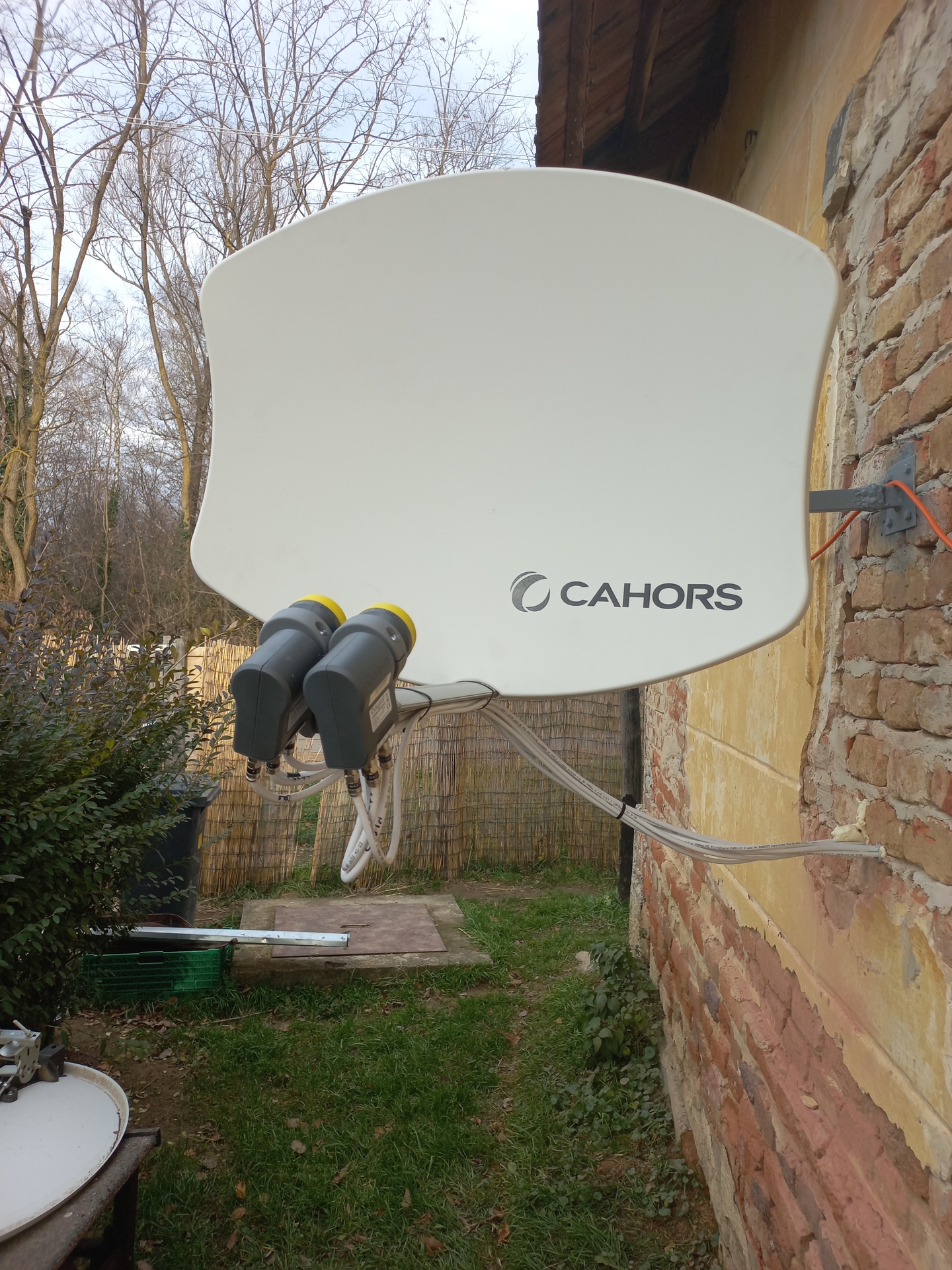

(#) zaza99 hozzászólása Dec 26, 2023 /
A képen látható parabola beállításában kérnék segítséget.
ASTRA 19,2° és Eutelsat Hot Bird 13° kellene beállítani kettő quad LNB van rajta multiswitchel. AZ LNB-k négysávosak szín szerint kötöttem a switchre őket. DVB-S tv-re van kötve.
A parabolán a két fej magassága is állítható.
Hogyan tudom házilag belállítani?
(#) kadarist válasza zaza99 hozzászólására (») Dec 26, 2023 / 1
Az Astra fejjel keresd meg a jelmaximumot a déli irányban, mivel a 19 fok majdnem pontosan a déli irány jelöli ki nálunk. Csak egy jó iránytű kell és rálátás a beltéri kijelzőjére (tévé). Az Astra műhold-cluster nagy jelszinttel rendelkezik, ezért könnyű a megtalálása.
A hozzászólás módosítva: Dec 26, 2023
(#) zaza99 válasza kadarist hozzászólására (») Dec 26, 2023 /
A fejeket milyen magasságba kell állítanom? a Tartóján van skála.
Ha nincs leírás a szereléshez, akkor én úgy állítanám be, hogy a fejek a tükör közepe felé nézzenek. Gondolom ez a középállás lehet a skálán.
És a másik műholdra hogyan állítom be?
Elviekben ha az Astra jó, akkor a Hotbird már automatikusan jó lesz. Ha mégsem, akkor azt a fejet kell jelmaximumra mozgatni.
(#) Gafly válasza zaza99 hozzászólására (») Dec 26, 2023 / 1
Másik megközelítés:
- Feltételezed, hogy egyszer már működött és a beltéri(k) be van(nak) programozva meg minden.
- Keresel a neten valami jó, és részletes műhold táblázatot. Fokokkal, polarizációval meg minden.
- Ha a lomosban "satfinder", akkor örülsz.
- Vagy addig szenvedsz, ameddig valahol valamit be nem fogsz.
- Javasolt olyannal próbálkozni, ami akkora térerővel sugároz, hogy "leég a hajad".
- Ha már befogtál egyáltalán valamit, akkor örülés. És a többi csak tökölődés a táblázat alapján.
(#) fakezű válasza zaza99 hozzászólására (») Dec 26, 2023 / 1
Szia,
Ahogy kadarist javasolta, állítsd be az antennát a 19,2 E Astrára.
Ebben a programban meg tudod adni a lakhelyed koordinátáit, illetve azt, hogy melyik műholdat szeretnéd befogni, és megmutatja neked a műholdas térképen a megfelelő irányt.
Ebben a programban pedig meg tudod adni az antenna méreteit, a vételi helyet, és a kívánt műholdat. Ezután megmutatja neked mekkorára állítsd az antenna dőlését, és hány fokban forgasd be a fejet a legerősebb jel eléréséhez.
