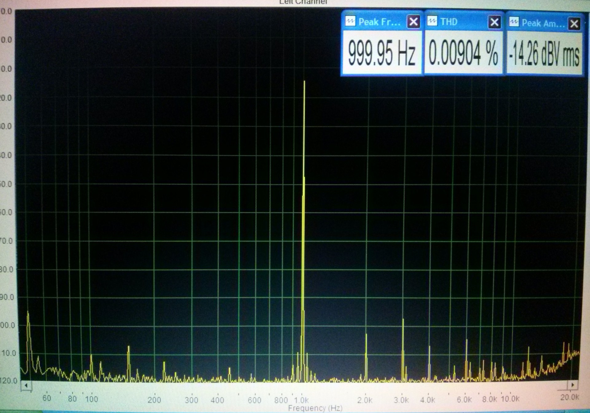

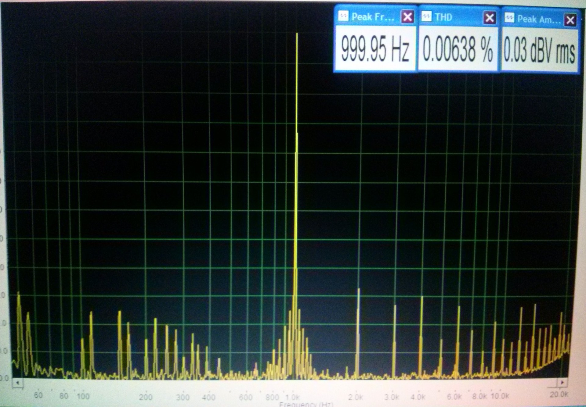

Ne 1W-on nézd hanem mondjuk 8W-on. Ilyet az EAR-om is tud, mondjuk ez nem 1W hanem picivel kevesebb, nem emlékszem mennyi, talán 0,5 felett valamivel. Nem mintha ez bármit is számítana, mert van nem egy PP (zöme) ami ettől jobb adatokat produkál de mégis rosszabbul szól, meg félvezetősből is sok olyan van...
Sikítófrászt szoktam kapni attól amikor a csöveseket THD-ra méregetik és azzal próbálják bizonygatni hogy miért "kell jobban szólnia" az övéknek másétól. Olyankor meg szoktam kérdezni az illetőt, hogy akkor miért nem félvezetőst épít amikor az még attól is sokkal jobb mérve, na ilyenkor szoktak jönni a személyeskedő válaszok a műszaki érvek helyett.

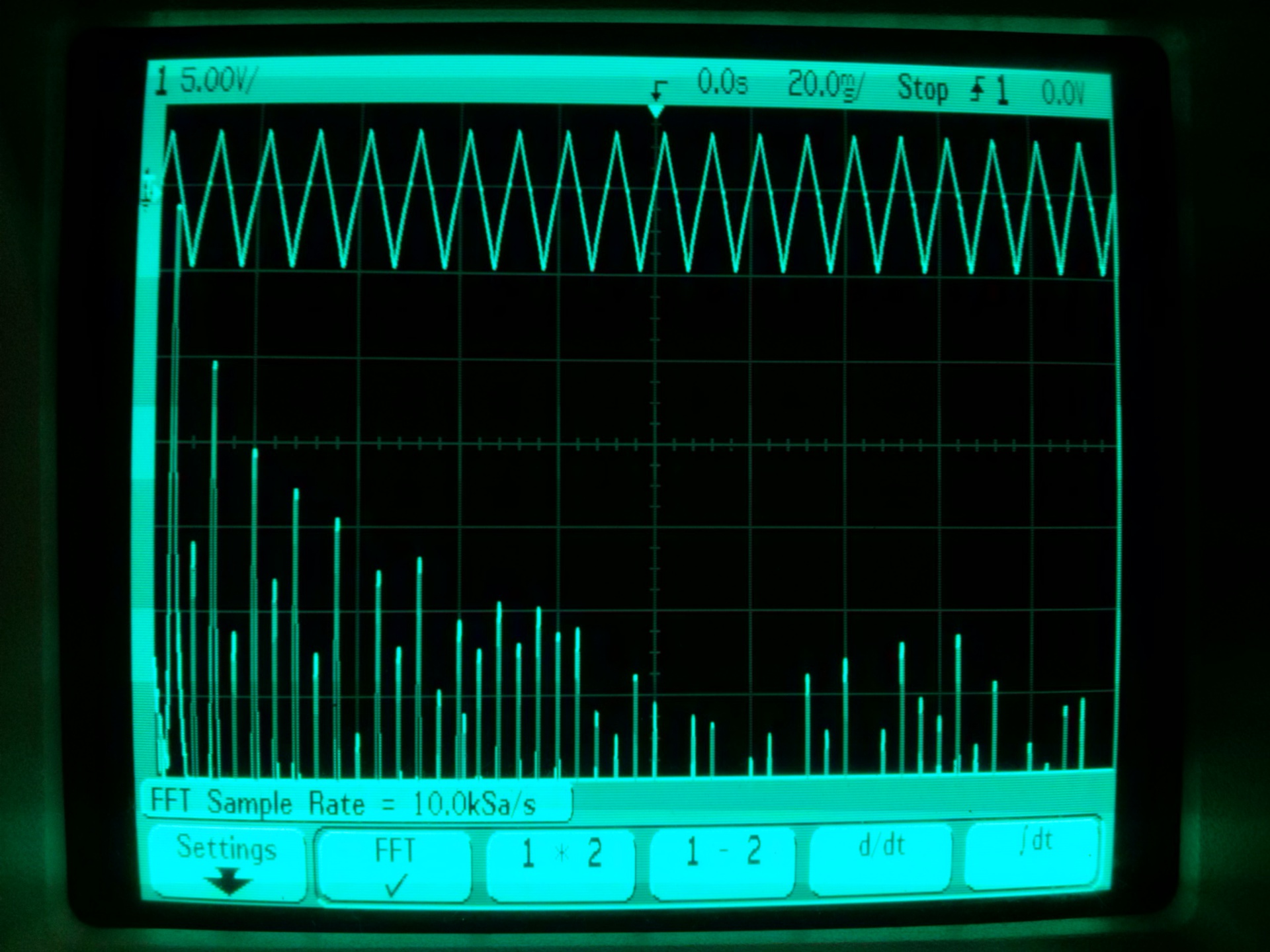

(#) Karesz 50 válasza tunerman hozzászólására (») Dec 23, 2023 /
Biztosan jó kisfiú voltál, hogy ilyen szép ajándékot hozott neked a Jézuska.
Tőlem meg egy virgácsot kapsz ezért a játék FFT analízisért, meg két másmilyen képet

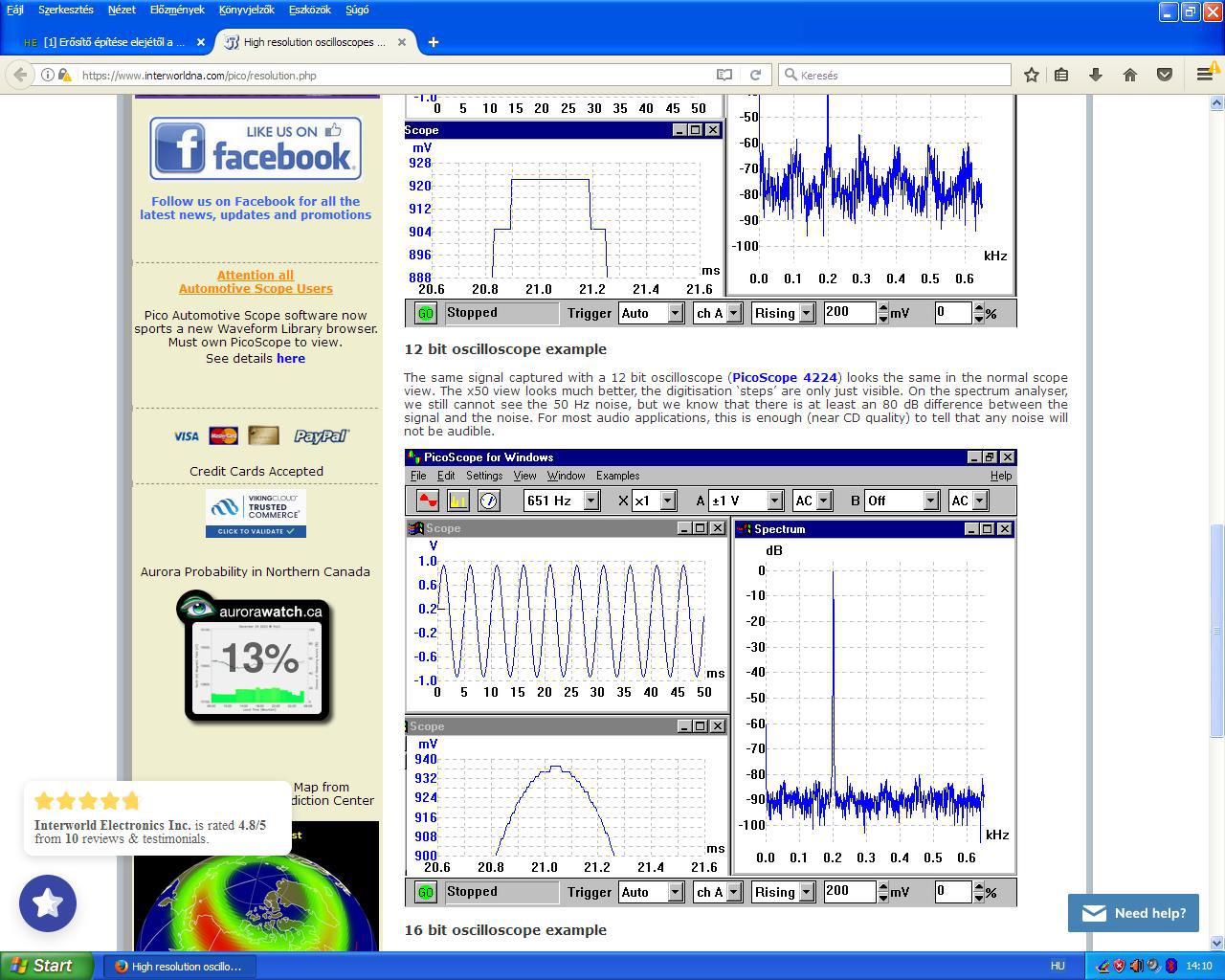

(#) shany válasza tunerman hozzászólására (») Dec 24, 2023 /
Volt ott azért szakmai hozzászólás: "játék FFT analízis"
Ez azt jelenti, hogy audio erősítőt nem 8 bit vertikális felbontású szkóppal nézegetünk, 20 bit feletti felbontás kellene egy ilyen alapjelet is tartalmazó spektrum vizsgálathoz, vagy egy egyéb módszer.
Illusztráció pl.:
https://www.interworldna.com/pico/resolution.php
https://www.audiosciencereview.com/forum/index.php?threads/topping-...43756/
(#) compozit válasza shany hozzászólására (») Dec 24, 2023 /
Gondolod, hogy tudja mi a különbség a 8 és 16(20) bit között? Ha tudná, eszébe sem jutna felrakni egy 8 bites szkóp által mutatott ernyőképet ide. Egy ilyen szkóp spectrumanalizátora nagyon jó: hálózatelemzésre.

(#) Massawa válasza shany hozzászólására (») Dec 27, 2023 /
S te gondolod, hogy egy 24 bit felbontásu szkopon mást látsz mint egy 8 bitesen?
Egy audiojelnek a minösége fényévekre van attol amit szabad szemmel látni lehet egy szkopon.
(Probálj lerajzolni két szinusz görbét az egyiknek ne legyen torzitása a másiknak meg legyen mondjuk egy katasztrofális . 1 %-s torzitása. S mutasd majd meg a különbséget a két rajz között.)

(#) Karesz 50 válasza Massawa hozzászólására (») Dec 27, 2023 /
„S te gondolod, hogy egy 24 bit felbontásu szkopon mást látsz mint egy 8 bitesen?”
Meg kellene nézned a mellékletet - amit shany kitett - és akkor értenéd miről van szó.

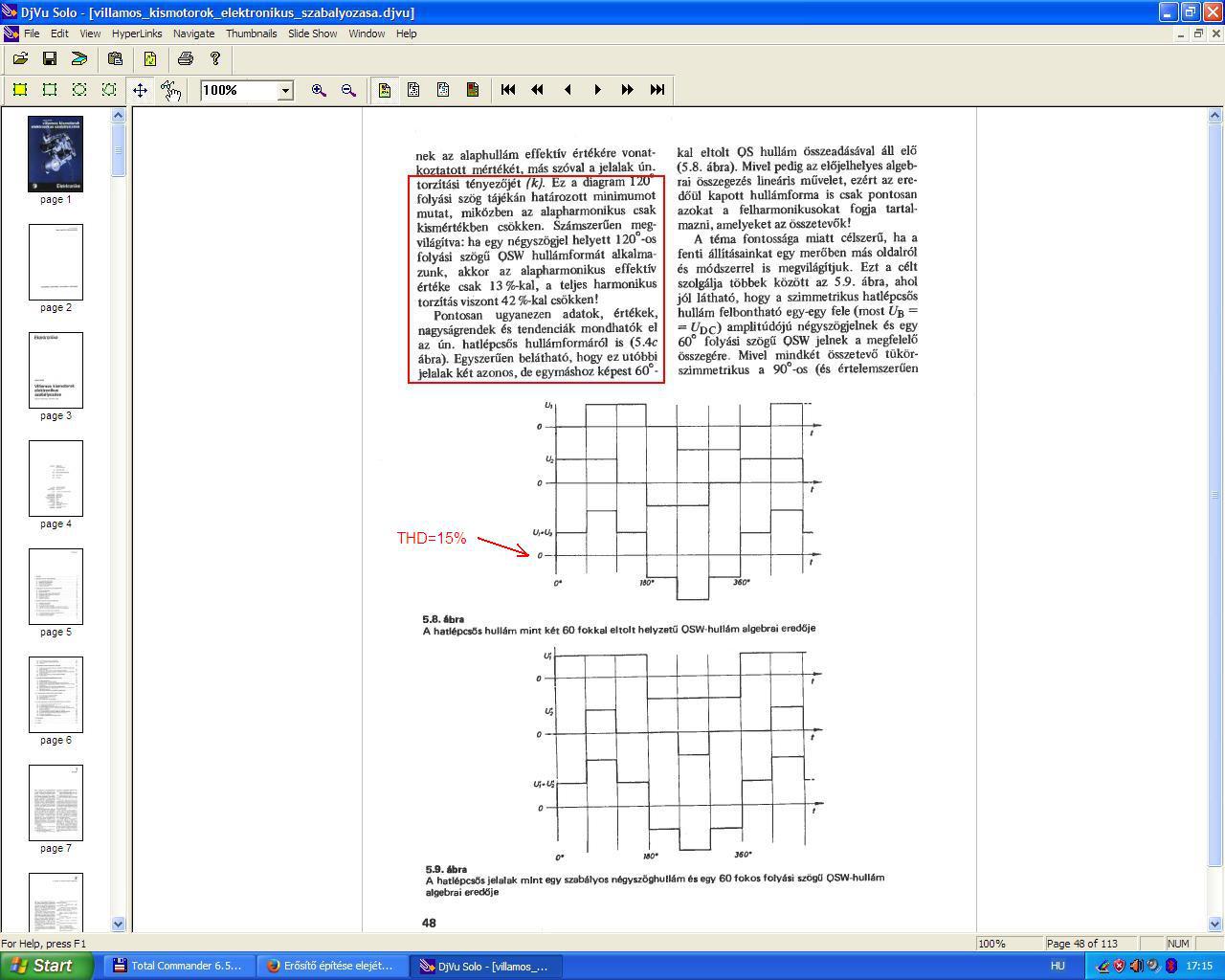

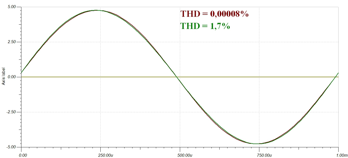

(#) Ge Lee válasza Gafly hozzászólására (») Dec 28, 2023 / 1
Pár éve egymásra rajzoltam kettőt, oda vannak írva az értékek is.

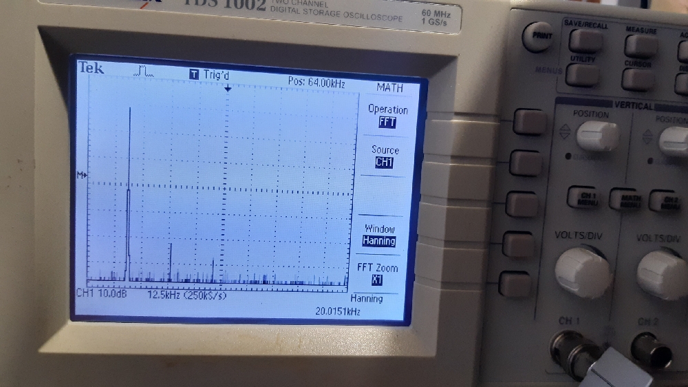

(#) tunerman válasza tunerman hozzászólására (») Dec 28, 2023 /
Ennek a 20kHz/1W FFT-nek (7242 PSE no NFB) nem nagyon van zenei vonatkozása, de a kizárólag mérésekkel foglalkozók alaposan kielemezhetik

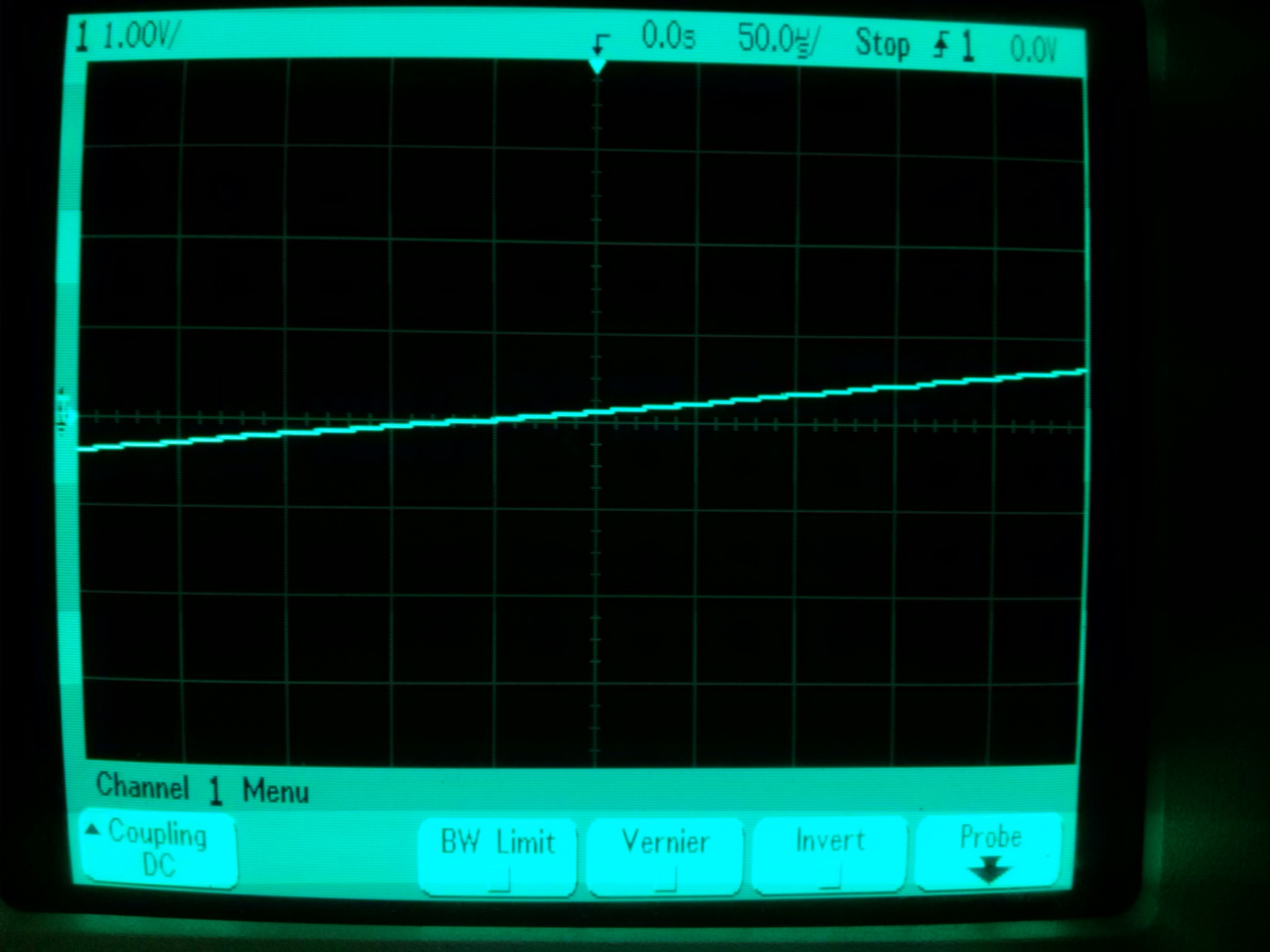

(#) Massawa válasza Ge Lee hozzászólására (») Dec 28, 2023 /
Na ezt lásd meg egy mondjuk 800x480 pixeles LCDn.
Karesz - én nem azt vitattam, hogyan kell a torzitást mérni stb., hanem azt, hogy mit látsz egy mezei szkopon, ha annyi csak a különbség mint Ge Lee rajzán.

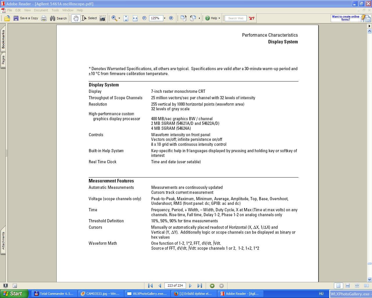

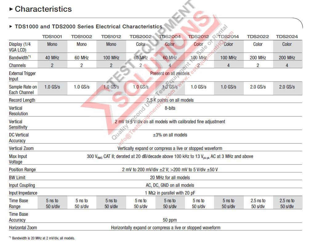

(#) Suba53 válasza Karesz 50 hozzászólására (») Dec 28, 2023 /
Ez egy érdekes téma. shany linkjei is érdekesek.
Megnéztem az adott szkóp adatait.

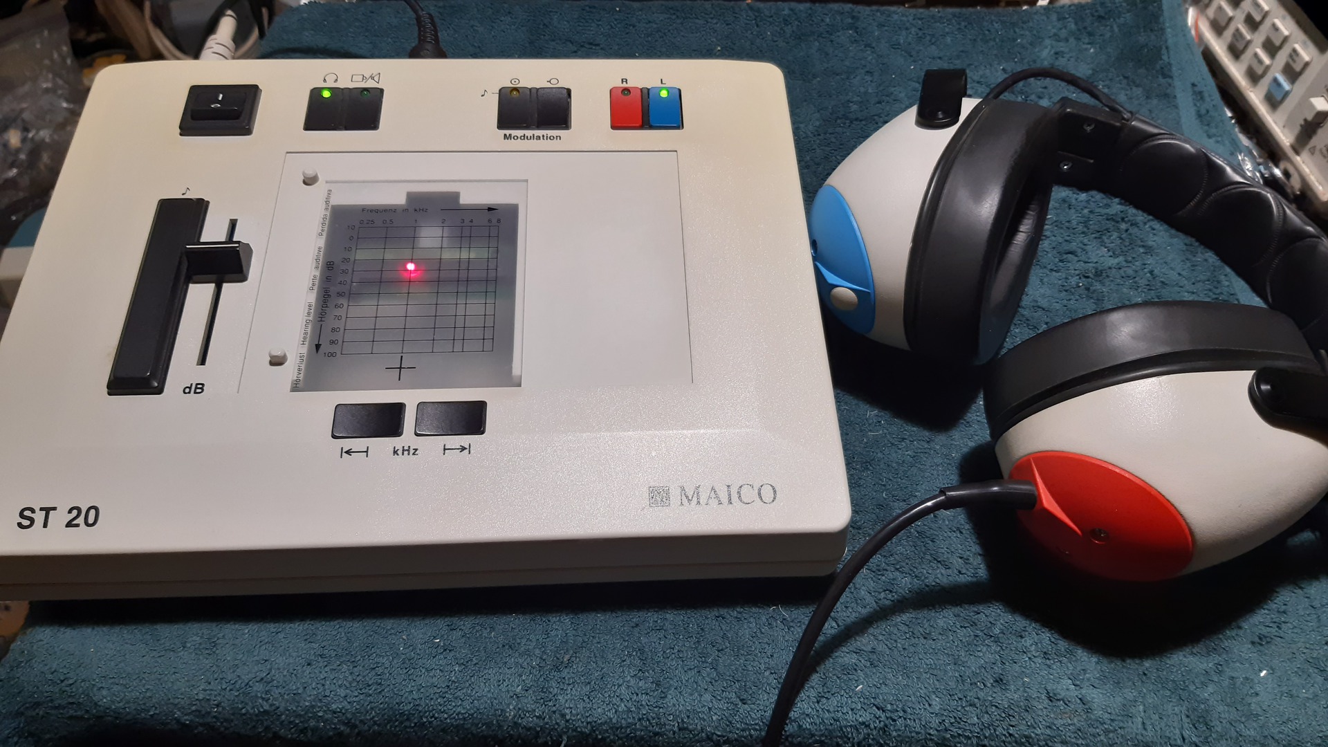

(#) tunerman válasza Ge Lee hozzászólására (») Dec 29, 2023 /
Érdekes a zenei hangokról szóló tanulmány, de szerintem elsőre inkább az objektív hallásmérés lenne fontosabb.
A mellékelt fotón egy Maico ST20 audiometer látható - leginkább egy önteszt lefuttatására alkalmas...

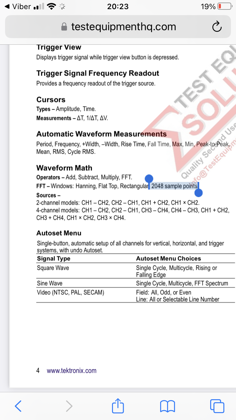

(#) sutemenyx válasza shany hozzászólására (») Dec 29, 2023 /
El vagy tévedve. A TDS1002B-vel kb -60dB-ig elég jól lehet mérni. A leírásban az szerepel, hogy az FFT 2048 mintavételi pontú. Nem annyira érthető, de a 11bit közelebb állhat a valósághoz, különben nem tudna -60dB(1/1000-ed) nagyságú jelszintet mérni.
Mellesleg a 20bit az azt jelenti, hogy 1/1000000 nagyságú jelet is tud mérni. Ez szép teljesítmény lenne, elhiszem hogy van létjogosultsága, nade csöves erősítőnél minek akarsz mérni -120dB-ig? Ez nem opamp.
Arra pont megfelelő eszköz ez a cucc, hogy -40-60dB közti összetevőkről meg lehessen állapítani, hogy jellemzően mi a spektrumuk.

(#) compozit válasza sutemenyx hozzászólására (») Dec 29, 2023 /
Az én olvasatomban nem vertikálisan, hanem horizontálisan értendő a 2048 pont. Az alapharmónikustól jobbra-balra 1024 pont.
Vagy szerinted betettek egy 8 bites, meg egy 12 bites ADC-t?
(#) sdrlab válasza compozit hozzászólására (») Dec 29, 2023 /
Nagyon tömören összefoglalva a lényeget..., a pontszám azt jelenti az FFT-nél, hogy annyi részre bontják fel a teljes spektrumot(valós számításnál. Komplexnél a fele).
A pl 8 bithez kb 48dB dinamika tartozik. De, ez a teljes sávra vonatkoztatott zaj energiája.
Mivel az FFT-nél az egyes pontok, egy-egy fix sávszélességű szűrőt jelentenek, így minél több pontra van bontva, annál kisebb egy-egy pont sávszélessége. S mint tudjuk, a kisebb sávszélességhez kisebb zaj energia tartozik. Így lesz a megjelenített zaj szintje 48dB alatti, s ezért látható olyan jel is, aminek az amplitúdója kisebb, mint 1 bit.

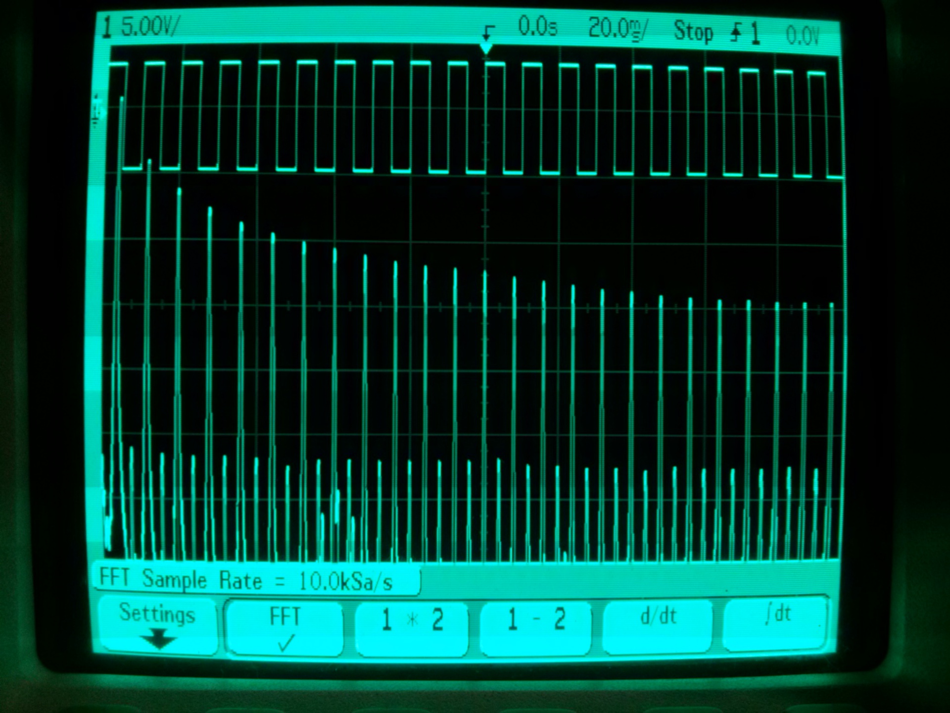

(#) Karesz 50 válasza compozit hozzászólására (») Dec 30, 2023 /
Nem mindent értek ezen a digitális szkópon, csak tippelek, hogy jelfeldolgozása 12 bites a két csatornának és így lesz 11 bit csatornánként. A kijelzése meg csak 8 bites (ez egy másik áramkör lehet).
Ha nagyobb felbontást szeretnék előveszem az analóg szkópot. De 80%-ban inkább a digitálist használom, mert sok minden olyat tud amit az analóg nem.
Ezzel az FFT analízissel egyszer játszottam életemben és másodjára most. Nem tudom mire jó. Torzítást mérni biztosan nem. Példaként mutatom, hogy mit látok a szkópon és mit a hangkártyán ugyanannak a generátornak a kimeneti jelét mérve. Ezért írtam a múltkor, hogy a szkópnak csak játék FFT analízise van.

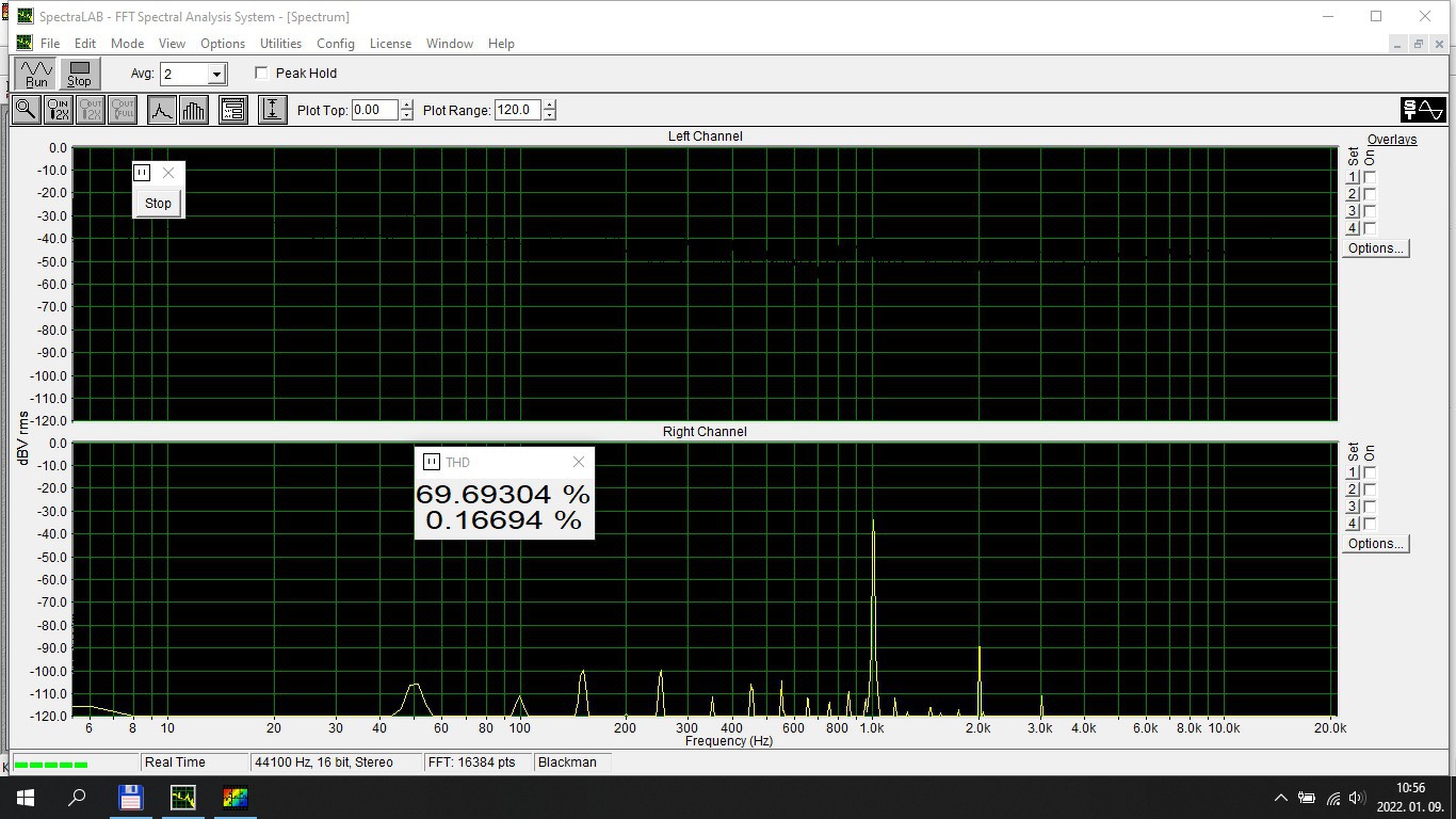

Egy ilyet én is tervezek már egy ideje "építeni". Van is hozzá PC, meg azon szoftver, sőt fejhallgatóm is van, csak hát ugye fogalmam sincs hogy a fejhallgatónak milyen az átvitele, így a kapott végeredmény is távol állna a valóságtól. Vagy ezt kéne valahol megméretni és adnának mellé egy korrekciós ábrát, vagy kéne egy olyan fejhallgató ami lineáris az egész tartományban de olyan gondolom nem létezik.
