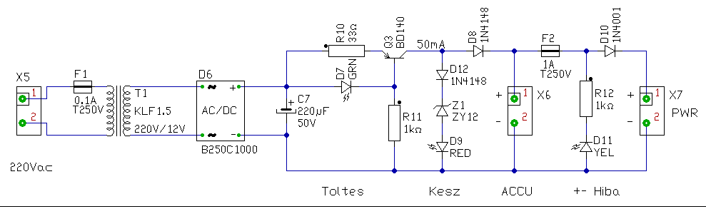

(#) proli007 válasza Tomi20 hozzászólására (») Aug 4, 2008 /
Cseptöltéskor, csak annyi energiát kell pótolni, amennyi az aksi önkisütési árama.
De itt fenntartó töltést kell végezni (puffer üzem). A töltés feszültsége, annyi amennyit Potyo írt (persze 13,6...13,8V-ot akart írni). Ez valóban szerepel is az aksi oldalán (talán nem véletlenül).
A töltőáramnak, viszont már az is megfelelhet, ha valamivel nagyobb, mint a riasztó alapfogyasztása, plusz az önkisütési áram. (Ez általában az aksi kapacitásának 1/50...100-ad része) A riasztáskor felvett árammal nem kell foglalkozni, azt majd szép lassan visszatölti.
Természetesen jó, a Potyo által írt 250mA, csak azért írtam, hogy ha a tápegység (trafó) mégsem tud annyit, akkor mi a követendő eljárás.
Mellékelek egy kis rajzot is, de csak a példa kedvéért. Természetesen egy uA723-ból, korrekt kis töltőt lehet készíteni.
üdv! proli007
(#) mex válasza proli007 hozzászólására (») Aug 4, 2008 /
Üdv! A zenerrel sorba nem kellene még egy dióda? Igy hiába fogja meg ~13.6V-nál a led az akksin csak 13V lesz. Egyébként kitünő példa a jól működő "low cost" kivitelre.
Bocs.teljesen vak vagyok,hát ott van!!!
(#) proli007 válasza mex hozzászólására (») Aug 4, 2008 /
D9+Z1+D12-D8
1,5V+12V+0,7V-0,7V=13,5V
vagy: D9+Z1-D8 (D12 átkötve)
1,5V+13V-0,7V=13,8V
Hát próba cseresznye! Valaha ez a kőkorszakban működőképes volt. A Led egy 5mm-es "régi NDK" típusú volt. Persze ez nem egy túl korrekt kapcsolás, csak általában teljes hiánya esetén, könnyen átalakítható egy táp.
üdv! proli007
Teljesen OK,csakhát a legelső hsz irásakor egyszerűen nem "láttam" a soros diódát...(mondom,hogy vak vagyok). Amúgy az 50mA ledáram egy kicsit sok,érdemes valami jumbo tipust rakni oda.
