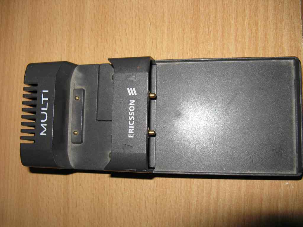

Sziasztok, van nekem egy régi Ericsson Gh198 as töltőm ez hajdanán 5db ceruzaméretű akkus telefon aksit töltött, ezt szeretném átalakítani 2db AA ceruza akku töltésére, szerintetek lehetséges? és ha igen hol kéne nekiállni? LM324 es komparátor körül? EM4051015 ez viszont mi? nem találtam adatlapot hozzá.

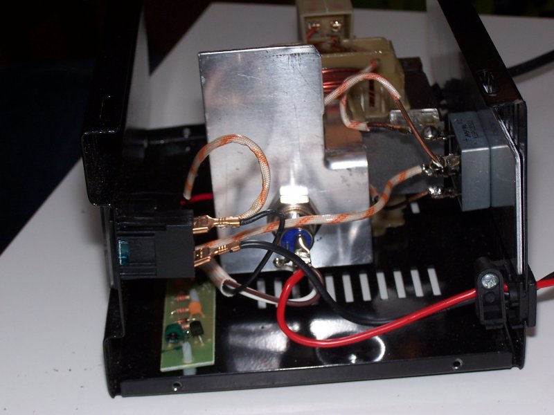

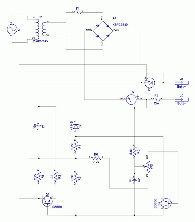

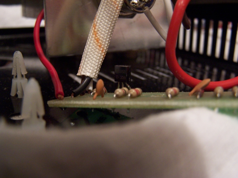

Vettem egy Einhell AFEN 10-es autó akksi töltőt. Az adatlapján az van, hogy 10amperrel tölt. Rákapcsoltam az akksira, és a töltőáram nagyon hamar 1A alá esett, nem is volt 10A kezdetben sem. Az akksi (44Ah) feszültsége nem érte el a 14V-ot egy egész éjszakai töltés alatt. Gondoltam megnézem a kapcsolást, mi is szabályoz. A transztorok Típusa S8050-es, elképzelhető, hogy PNP típusú, a neten találtam mindkét fajtáról adatlapot. Megvizsgálva a trafót, az is gyanús, hogy digitális kéziműszerrel a szekunder oldalon 14V-ot mértem. A vasmag mérete semenged ara következtetni, hogy több, mint 100VA-es lenne (EI lemezes, befoglaló mérete 75x85x35mm, a mag méretét nem tudtam lemérni, de saccra 35x35mm). A többi alkatrész méretezése megfelelő lenne, a diódahíd 25A-t tud, a tirisztor 20A-t Legalábbis gondolom a belso_01.jpg mellékleten középen látható alkatrész tirisztor. Ha valaki elmagyarázná nekem a működést, azt megköszönném. (Lehet, hogy jó a töltő és akksim rossz, használt autóval vettem, nem tudom milyen állapotban lehet) Segítségeteket előre is köszönöm.

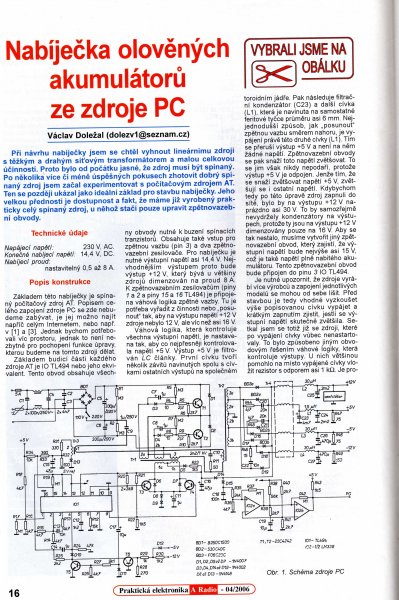

Van valakinek már tapasztalata a proli007 álltal felrakot Pc töltöröl? Összerakta már valaki? Hali
Szerintem a feltett rajzon hibák vannak, mert ha átrajzolom sem érthető (főleg a Q1 bekötése és környéke). Minden esetre, az azért látszik, hogy a töltő, a potival beállított feszültségen csak leszabályozza a töltőáramot. A kapcsolás referenciája, csak a 1N4148 és a Q2 bázis emitter feszültsége, ami nem túl szép. (persze ha így van) Sajnos általános tapasztalatom, hogy a trafók nincsenek túlméretezve, jobban mondva soha nem adnák le a ráírt töltőáramot. A 14V szekunder feszültség sem elegendő. Viszont a töltőáram, az alacsony trafó szekunder feszültsége miatt, hamar lecsökkenhet. Ha az aksi belső ellenállása már magas, akkor még rosszabb a helyzet. Régi aksinál, már nem lehet a normál töltőáramot elérni, mert a kapocsfeszültsége azonnal felemelkedik, és ott a töltő, vagy leszabályoz, vagy kikapcsol. Holott az aksi még közel sincsen feltöltve, még arra a szintre sem, amire lehetne. üdv! proli007
Köszönöm a választ!

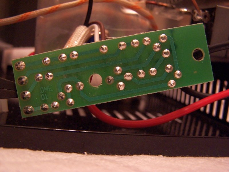

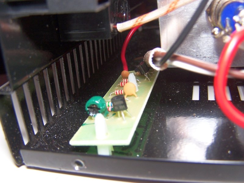

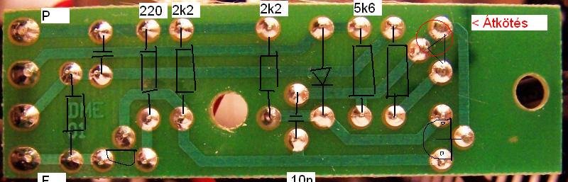

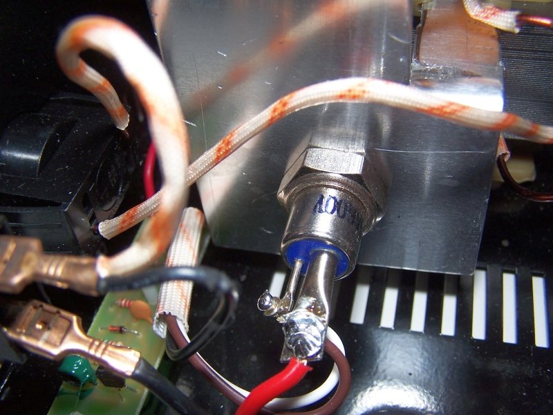

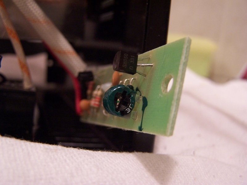

Felrakom a panelról készült -sajnos nem túl jó minőségű- fényképeket, én is azokból rajzoltam vissza. Remélem ebből kiderül, mit néztem el, esetleg mit lehetne rajta variálni. Most hétvégén rajta volt az akksi a töltőn majdnem egy napig, de így is csak 13,7V-ra ment fel a feszültsége. Lehet a trafókon utólag szekunder oldali menetszámot (ezzel a töltő feszültségét) növelni, vagy ahhoz újra kellene tekercselni?
Hát a képek alapján kissé másnak látom a rajzot. - Az "1N4148" az nem dióda lesz, hanem zéner, és ennek megfelelően fordítva is van bekötve. - A poti két lába, össze van kötve, és úgy már tud szabályozni. (Ha egy áramkört kirajzolunk, az után át kel rajzolni, hogy érthető képet mutasson, ne úgy mint a nyákon!) De alapvetően nincs itt probléma. A potival elvileg be lehetne állítani, hogy hol szabályozzon le. Valószinűleg a trafó feszültsége nem megfelelő.(Esetleg a hálózati feszültséged alacsony.) Minden esetre szerintem szabályzó nélkül is gyártanak ilyen töltőt, és a trafó ott úgy van méretezve, hogy ha rajta hagyod se tegye tönkre az aksit. De lehet felcserélték a két készülék közötti trafókat gyártásnál. Persze ez csak fikció, a megoldás a Zoli által javasolt módosítás lehet. Próbaképpen rövidre zárhatod a tirisztor anód-katód körét (vagy a meghajtó Q1 tranyó emitter-kollektorát), és megnézheted, hogy akkor folyik-e áram a "feltöltött" aksid mellett, vagy nem. Ha nem, kicsi a feszültség. üdv! proli007
Vagy fikció vagy nem, de én a múltkor kaptam egy-két ilyen olcsó töltőt, de egyik sem tudta feltölteni az akkumulátort, mert mindegyiknek kicsi volt a szekunder feszültsége, de drasztikusan! Szerintem elméretezték, mert úgy látom nem egyedi eset!
Hát nem nagyon csináltam még ilyen panelről visszarajzolást. A diódát sajnos nem tudom megnézni, hogy milyen is valójában, valószínű, hogy tényleg zener, csak sajna nem tudom leolvasni az értékét. (Még elvileg garanciális volt a készülék, bár most, hogy belenyúltam ezt már elvesztette bizonyára.) Az, hogy a poti két lába össze van kötve, számomra nem egyértelmű a panelből, hol kell figyelnem? most átnéztem újra és én nem látom. A hálózati fesz. a kis műszeremmel 238V-ot mutatott. Méregettem kicsit többet használat közben: a 14V váltó nem esik le, igaz nem is folyik szinte töltőáram. Ha töltés közben mérem az akku kapocsfeszültségét, akkor a műszer AC állásában 26-28V körül mutat, miközben DC állásban azt, amit beállítok a potival. Kipróbáltam, hogy a tirisztor anódját és katódját rövidrezártam: az akksin kb 16,5V DC fesz.-t mértem, és hallhatóan elkezdett pezsegni, eközben azért megugrott az áram is, kb 1,5A volt. Ha a potin állítok, akkor tényleg feljebb tudom tekerni a töltőfeszt, de az áram nem nagyon nő meg. Egyenlőre ennyi, most éjjelre rajtahagyom a 14,2V-os beállított feszt, kiváncsi vagyok reggelre mit csinál.
A fene egye meg őket, ráadásul nem is volt olyan olcsó (6500Ft). Pont azért akartam kicsit drágábbat venni, mert gondoltam abban talán már van egy tartalék. Tudom léteznek ennél drágább töltők is, de kapható ennek az árnak a feléért is.
Ha lehet állítani a feszültséget akkor arra vigyázz hogy 14,2V-nál ne állíts be nagyobbat, mert ha túltöltöd az aksit tönkre megy!
Megrajzoltam a kapcsolási részletet, ellenőrizd le, hogy tényleg így van-e. (Mindent nem látok, és így monitorról, kissé nehezebb.) Az átkötés pedig ott van, bekarikáztam pirossal. Hát akkor azért akora baj nincs, ha rövidrezárva felviszi az aksit. Viszont az aksi biztos hogy soványka, ha ide-oda lehet a feszt benne húzogatni 1,5A áramra. (Egyébként a feltöltöt aksi feszültsége a töltés végén "hirtelen" emelkedni kezd.) Minden esetre egy Graetz-es és tirisztoros töltő váltó igénye 16..18V között szokott lenni, a veszteségek miatt. A tirisztor nyitófeszültsége is 1V körül van, és ilyen egyszerű gyújtási módszerrel, nem lehet nagyon kis előgyújtás szöget képezni. Nem beszélve arról, hogy a szinusznak csak kis idejében fog áram folyni, mert kicsi a trafó és az aksi közötti feszültség különbség. (Az alkatrészek értékét és pozícióját majd Te kijavítod, ha akarod.) üdv! proli007
