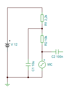

Akkor első közelítésben a mikrofonnal lehet a gond. Ezt mire tudnám kicserélni? Eleve nem találtam 3 lábút, csak 2-t. Azt be lehet kötni valahogy a helyére? Milyen paraméterekkel kéne számolnom a csere mikrofonnál, vagy hogy tudnám ezt meghatározni?
Régi magnókba voltak ilyen mikrofonok, lehet ha kérsz, kapsz is valakitől az ingyenesbe.
De a két vezetékest is lehet illeszteni, csak célszerű kis szűrést alkalmazni előtte. A leadott feszültséget az érzékenysége határozza meg, de ezek az olcsó vacakok közel egyformák. Ha beszélsz egy méterről, kb. 1mV amit kiadnak, ha ordibálsz akkor 10mV.
Ha 12.2V-t mérek a C5-ön, akkor milyen táppal érdemesebb próbálni az áramkört 12V vagy 13.5V, vagy mindegy?
Úgy esetleg tudom próbálni, ha a tirisztorok anódjai és a táp közé 12V-s ledeket kapcsolok? Közben találtam én is 2 tűs, 2.2k impedanciás mikrofont és ott az alábbi kapcsolást mutatja. Nem lehet elég csak a 2.2k ellenállás a táp felől az 1-es tűre, a C11-et pedig 1µF-ra cserélni? A rajzodon az R2 és C1 szűrőnek mi a szerepe pontosan? Mindenképp szükségesek lennének?
Célszerű a zéner könyökfeszültsége alatti feszültséggel megtáplálni, vagy a próba idejére kivenni a "zéner-tranyót".
Az RC szűrésnek az a szerepe, hogy a tápfesz ingadozások ne kerüljenek vissza a mikrofonerősítő bemenetére, mert gerjedést okozhat. De ki lehet e nélkül is próbálni. aztán meglátod mi lesz. Az adatlap szerint a mikrofon maximális feszültsége 4..5V között van, árama pedig 0,5mA. Ha 10k ellenállást teszel be, akkor az 5V-al csökkenti a tápfeszt. A 2,2k kimeneti impedanciát ennek a 10k-nak az ellenállása és az erősítő bemeneti ellenállása terheli. Így az kb. 5k. És minél kevésbé terheljük, annál nagyobb a kimeneti feszültsége a mikrofonnak. Tehát az 5k az kb. a kétszerese a kimenő impedanciának, felette pedig már nem emelkedik jelentősen a feszültség. Led helyett célszerűbb ha 12V-os 1,2W-os izzót teszel a tirisztor anód és a +12V közé. Csak egy probléma van, hogy ha egyenáramon begyújt a tirisztor, akkor úgy is marad, míg van tápáram. Tehát a tirisztorok anódrészét váltóval kellene táplálni. De a begyújtási szintet, tulajdonképpen így is meg lehet állapítani. Legfeljebb begyújtás után megszakítod a lámpák áramát egy pillanatra. A hozzászólás módosítva: Márc 6, 2024

Végül is kicseréltem a mikrofont a 2 lábúra. Szűrő nélkül valóban gerjedt, ezért beleraktam a 10k-s RC kört is, de az 1µF C-t hagytam a kimeneten, mert RC nélkül azzal teszteltem. Nem tudom miben lenne más 100pF C-vel. Az új mikrofont eleve úgy tettem be hogy jobban kiáljon a lap síkjából, így teljesen a doboz falához(lyukhoz) kerüljön fizikailag. Az eredmény ígéretes! Szerintem most már hozza azt az érzékenységet, amit elvárható és a potméterek is használhatók. Nagyon köszönöm a segítséget! Közben kedvet kaptam ahhoz, hogy próbapanelen is építsek valami hasonló led-eset. Csak pár dolognak utána kell nézni, mert a HR órák már rég voltak az egyetemen ![]()
